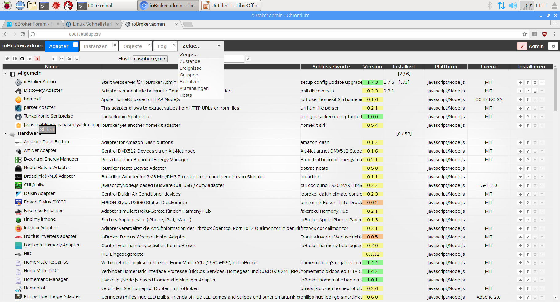

                    southparkler last edited by
                    Aber mir fehlen jetzt die ganzen Reiter oben…deswegen dachte ich es ist eine Fehlermeldung.
                    Also ich muss ja irgendwie Räume etc anlegen oder nicht?

                          Welche Version hast du denn vom admin und vom js-controller?
                          wenn du rechts oben auf den Bleistift klickst sind da die anderen Reiter zum auswählen?
                            Die Reiter sind auch nicht da wenn ich den "Bearbeiten Modus" einschalte.
