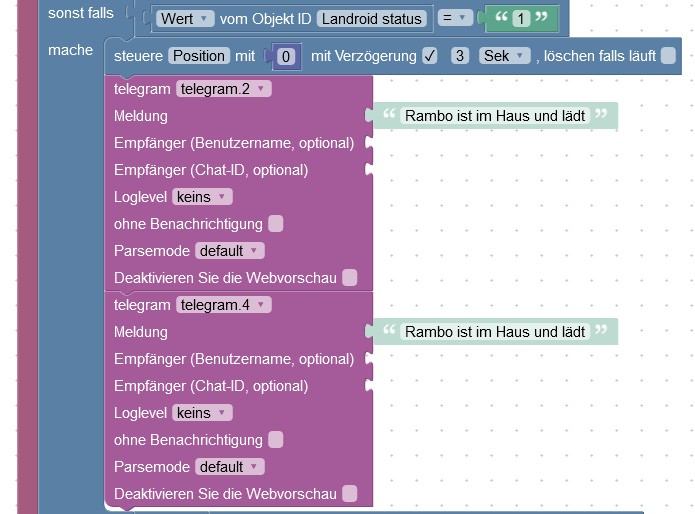

      Huhu,
      ich lasse mir ein paar Stati bezüglich des Mähroboters auf Telegram schicken bzw. auch an meine Frau.
      Ich steh mächtig auf dem Schlauch gerade, wie ich ein später senden einbaue.
      Der steuere Block hat eine Verzögerungsmöglichkeit.
      Helft einem alten Mann auf die Sprünge 🙂
      Die Nachrichten sollen jeweils 3sek zeitversetzt gesendet werden.

        Über den Telegram Block kannst du den einfachen Pause 3 Sek Block einfügen.
          Ahnungsbefreit @haselchen last edited by

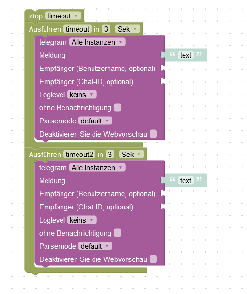

          @haselchen Einfach die beiden Telegram Blöcke in einen "Timeout" packen.
          • haselchen
            haselchen Most Active @Ahnungsbefreit last edited by
            @ahnungsbefreit
            Quasi so?
            Hab das jetzt mal beispielhaft gebaut
            A DJMarc75 BananaJoe 3 Replies Last reply Reply Quote 0
              @haselchen Genau!

                @haselchen sagte in Zeitverzögertes senden an Telegram:
                Quasi so?
                oben auch noch den 2. Timeout stoppen - zur Sicherheit.

                    @haselchen so macht er 3 Sekunden pause, sendet, macht 3 Sekunden pause, sendet nächstes.
                    Oder soll er nur 3 Sekunden pause machen und alles senden?
                    Ganz oben hast du den Datenpunkt auch mit mit 3 Sekunden Verzögerung gesetzt, das findet dann quasi zeitgleich mit dem senden der ersten Telegramm Nachricht zusammen

                      Das war ja nur nen Beispiel Blockly auf die Schnelle.
                      Ich möchte nachdem das Event eingetreten ist, einfach ne Meldung erst nach 2sek an mich und nach 3 sek an meine Frau.
                      So ist das gedacht.
