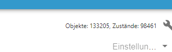

                    @tilly
                    133k Objekte könnte auch etwas heftig sein.

                      Aber wieso sind es so viele? Da sind bestimmt welche doppelt.

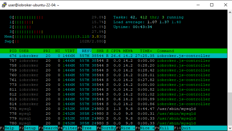

                        Schau mit
                        htop
                        (sortiert nach MEM%) was da wieviel RAM knuspert.
                          tilly @Thomas Braun last edited by
                          @thomas-braun said in langsame Admin Weboberfläche/No connection to databases:
                          htop
                            Thomas Braun Most Active @tilly last edited by
                            @tilly
                              tilly @Thomas Braun last edited by tilly
                              @thomas-braun
                                tilly @tilly last edited by tilly

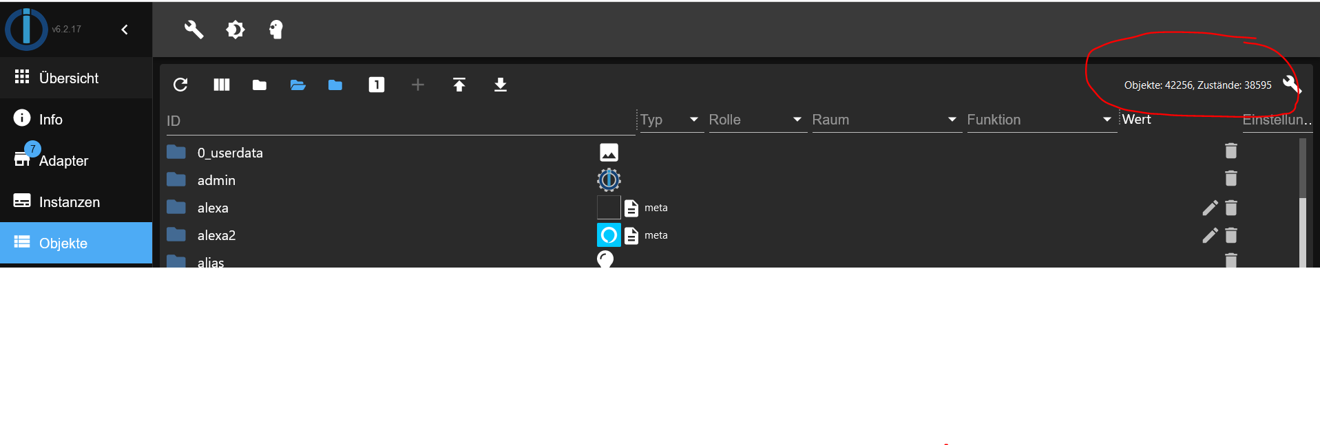

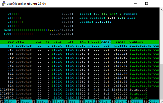

                                die Objekte kommen von Unifi Adapter. Den hab ich erst einmal gelöscht.
                                user@iobroker-ubuntu-22-04:~$ iobroker list objects unifi.0.* | wc -l
                                125649
                                Jetzt ist die Auslastung wie folgt:
                                518
                                database langsam
                                14
                                751
