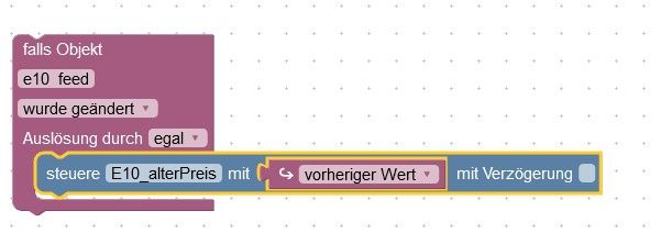

      Ich habe einen eigenen Datenpunkt generiert "E10_alterPreis", Wert: number
      Lasse per Blockly den Preis (entsprechender Datenpunkt Tankerkönig) bei "geändert" den "vorheriger Wert" in den eigenen Datenpunkt schreiben.
      Doch leider ist dieser Datenpunkt "0".
      Wenn ich den Quelldatenpunkt (Tankerkönig) durch einen weiteren eigenen ersetze, funktioniert das Script.
      Habt ihr eine Idee?

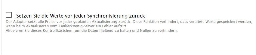

        ist das nullen vor aktualisieren aktiv?
          psp74 @Homoran last edited by
          @homoran ja, der Haken ist aktiv bei: Setzen Sie die Werte vor jeder Synchronisierung zurück
            Homoran Global Moderator Administrators @psp74 last edited by
            @psp74 sagte in Vorheriger Benzinpreis Tankerkönig:
            dann war der vorherige Wert tatsächlich 0

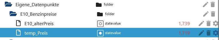

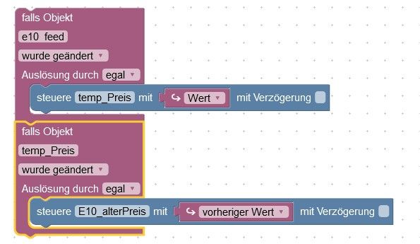

              Anderes Beispiel mit einem Zwischenschritt:
              Auch bei nachweislichen Änderungen passiert hier in dem Datenpunkt "E10_alterPreis" nichts.
              Wie gesagt, wenn ich die Quelle, durch einen weiteren eigenen Datenpunkt tausche, funktioniert die Sache tadellos.
              Übersehe ich im Tankerkönig Datenpunkt "tankerkoenig.0.stations.0.e10.feed" irgenetwas?

                  jetzt hab ich es erkannt.
                  Der Screenshot ist nicht handytauglich.
                  natürlich steht die 0 da drin.
                  aber nicht "den ganzen Tag" sondern immer wieder neu.
                  bei deiner Einstellung wird vor jedem neueintrag immer für wenige Millisekunden erst eine 0 geschrieben.
                  dann ist immer der letzte Wert eine 0
                  so schnell reagiert nämlich die Änderung im DP nicht
                      @homoran Nein, nein. Ist eine 24/7 Tanke.
                      Der Preis wird im Prinzip korrekt übergeben, aber das "kopieren" des vorherigen Wertes in den zweiten Datenpunkt klappt nicht.
                      Keine Ahnung, warum?!
                      siehe letzten post!
                      nimm den Haken raus!

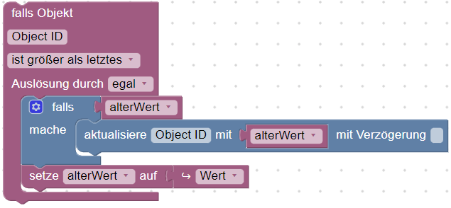

                        @homoran sagte: nimm den Haken raus!
                        ... oder triggere auf "ist größer als letztes" und merke den alten Wert in einer Variablen.
                        rtwl 1 Reply Last reply Reply Quote 0
                            dass bei "Aktiv" keine 0 geschrieben wird...
                            hmm, Übersetzungsfehler?
                            keine null geschrieben wird...

                                paul53 @rtwl last edited by
                                @rtwl sagte: da eine Variable einen Skript Neustart nicht überlebt.
                                Deshalb wird die Variable geprüft, bevor der Wert in einen Datenpunkt geschrieben wird.
                                  psp74 @paul53 last edited by
                                  Super, hat geklappt.
                                  Soeben ist der Preis umgesprungen und nun wird auch korrekt der vorherige Wert geschrieben.
                                  Vielen vielen Dank für den Tipp, hat mich schon einige Stunden grübeln gekostet....

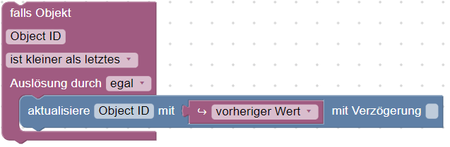

                                    paul53 @psp74 last edited by
                                    @psp74 sagte: hat geklappt.
                                    Wenn immer erst eine 0 geschrieben wird, sollte es auch so klappen:

                                        Homoran Global Moderator Administrators @psp74 last edited by Homoran
                                        @paul53 teste ich gerne aus. Dankeschön!
                                        dann aber wieder Haken setzen
                                        wenn dich die rote Scrift stört nicht mit dem steuere- sondern mit dem aktualisiere-Block arbeiten
