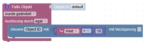

      • DJMarc75
        DJMarc75 @Oliver 0 last edited by
        @oliver-0
        so z.B.
        O 2 Replies Last reply Reply Quote 0

          @djmarc75 Vielen Dank aber danach muss ich den neuen Wert wieder an eine Objekt iD übertragen das ist nicht dabei oder?
            paul53 @Oliver 0 last edited by
            @oliver-0 sagte: den neuen Wert wieder an eine Objekt iD übertragen
            Das macht der Block "steuere".

              • O
                Oliver 0 @DJMarc75 last edited by
                @djmarc75 Hat funktioniert herzlichen Dank

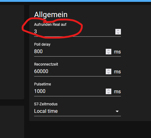

                    Nordischerjung @Oliver 0 last edited by
                    @oliver-0 Moin,
                    die S7 kann Kommazahlen empfangen. Du musst im S7 Adapter die Var auf "REAL" stellen und im S7 Adapter die Einstellung für das Real-Format anpassen
