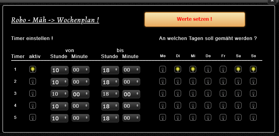

              Habe das bisher alles mit VIS (und dann speichern in Extra DP) und dann per Script cron erzeugt der angewendet werden soll.
              Ist wohl nicht ganz so komfortabel; aber dafür brauche ich keinen Extra Adapter.
              z.B. meinen Wochenplan für den Mäh-Roboter:
              Per "Werte setzen" wird dann das Script aktiviert und erzeugt den Cron.
              BananaJoe 1 Reply Last reply Reply Quote 2

                @bahnuhr ist natürlich auch sehr schick und für den Einsatzzweck auch sehr Übersichtlich.

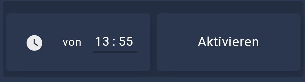

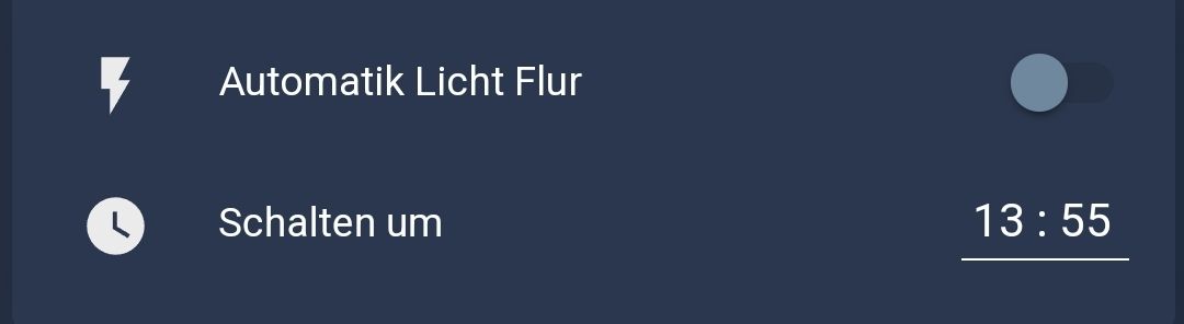

                  Ich mache es auch per cron.
                  Habe global für alle Timer und für einige der einzelnen einen Datenpunkt zum deaktivieren.
                  Alles in Lovelace.
                  Über den "time input" kann man den Zeitplan auch sehr konfortabel in Lovelace anpassen (man kann den Cron Zeitplan ja auch per Datenpunkt anpassen). Da sollte/wird man optisch was ansprechendes hinbekommen.
                  Darf ich fragen, warum du weg möchtest von Lovelace? Hab mir Jarvis auch öfters mal angesehen. Würde aber ehrlich gesagt nie wechseln 🥰
                  Edit:
                  Würde es in der Art machen
