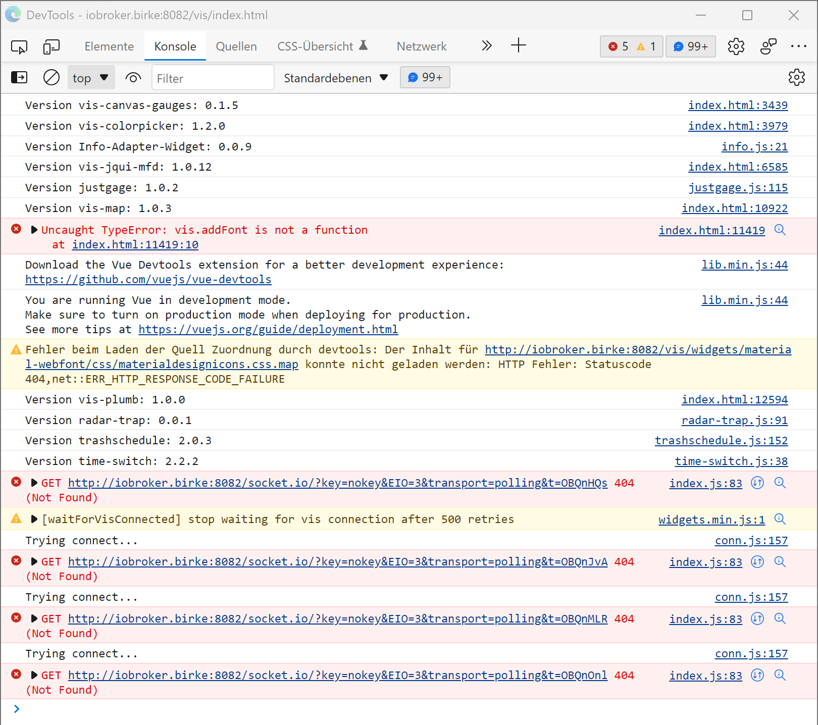

      Im Debug-View vom Edge sehe ich, dass er ständig eine URL (/socket.io/...) vom Host aufrufen will und da sofort einen 404-Fehler erhält. Wenn ich die URL manuell aufrufe, dann gibt es ein "index.html not found".
      Das Log bleibt leer, auch wenn ich den Web-Adapter auf "Debug" stelle.
                kannst du diese Meldungen hier auch posten ..

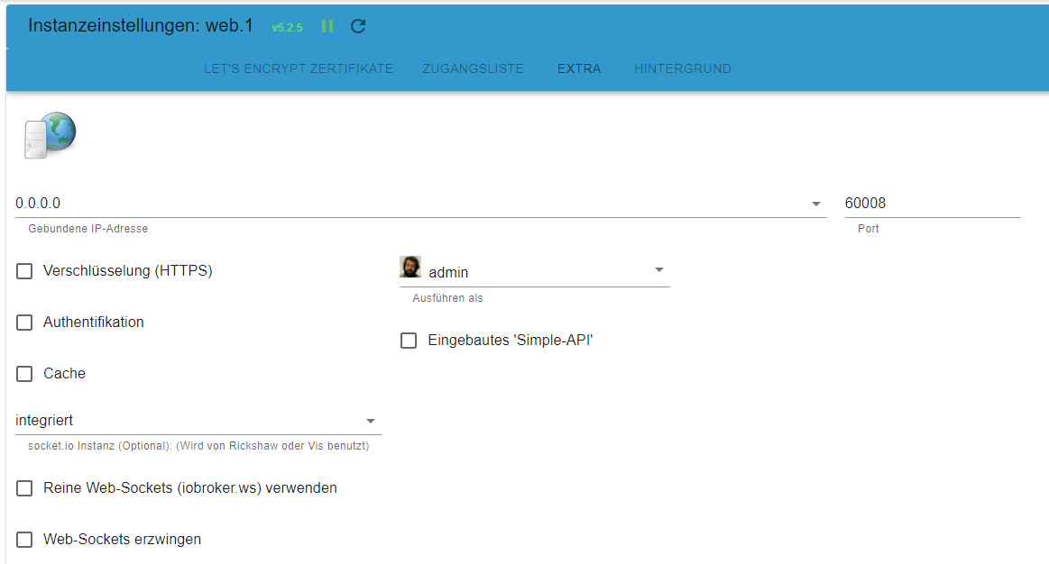

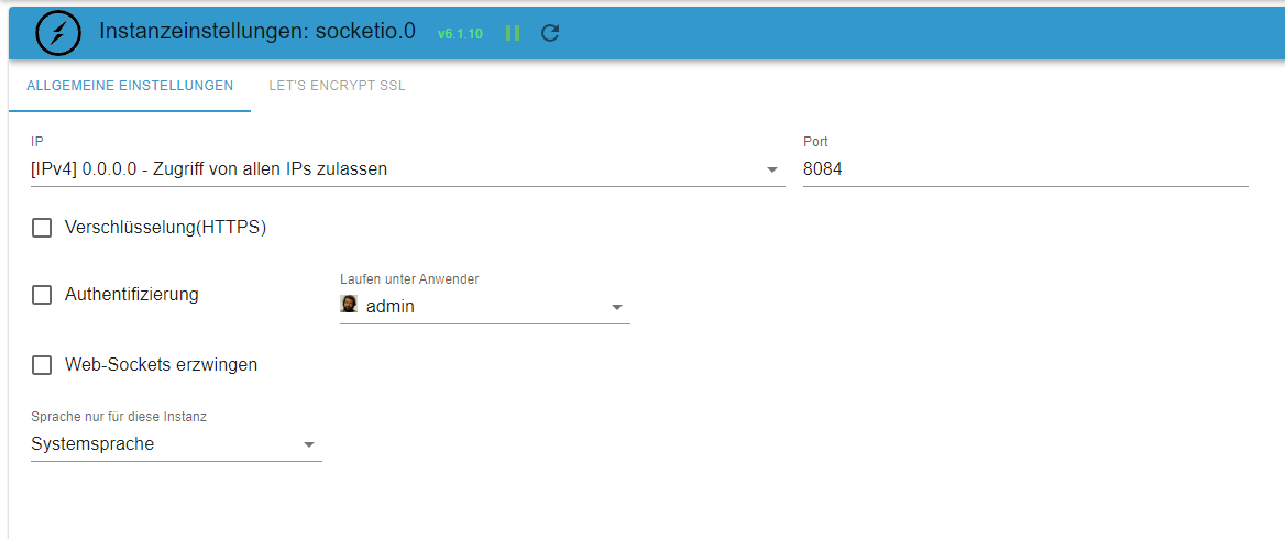

                        Ich frage mich, ob ich die socket.io / ws Adapter vielleicht installieren muss (mit/ohne Instanz), auch wenn ich die integrierte Engine verwenden und ob dies Auswirkungen haben könnte.
                        @Glasfaser Ja, so sieht's gerade aus. Habe aber irgendwie nix geändert und frage mich, wie das aus heiterem Himmel zu einem Problem werden kann. Werde aber mal probieren, alles Schritt für Schritt zu importieren.

                          @oxident also, ich bin mit allen auf der letzten Beta und ich habe folgendes installiert (immer mit Instanz)
                          socketio
                          ws (websockets) - erwischt, ist installiert, hat gar keine Instanz bei mir
                          web (ja, nutze anderen Port, ist die 2. Instanz)
                          • O
                            oxident @BananaJoe last edited by
                            @bananajoe Okay, aber dennoch laufen die Web-Adapter bei Dir mit "integriert", richtig?
                            • BananaJoe
                              BananaJoe Most Active @oxident last edited by BananaJoe
                              @oxident richtig, was ich laut dem Anzeigetext mit "socket.io wird verwendet" übersetze
                              kann mich aber auch irren
                              • O
                                @bananajoe Sorry, stehe gerade auf dem Schlauch. Wo genau wird Dir das mit socket.io denn angezeigt?
                                • BananaJoe
                                  BananaJoe Most Active last edited by
                                  und wenn ich mir die GitHub-Seiten von socket.io und websockets ansehe ... erkenne ich den Unterschied nicht ..
                                  • BananaJoe
                                    kann man verstehen das man auswählen soll oder das der Adapter das für einen macht.
                                    Wobei die Konsole im Browser mir keinen Zugriff auf Port 8084 anzeigt, wird wohl doch nicht genutzt
