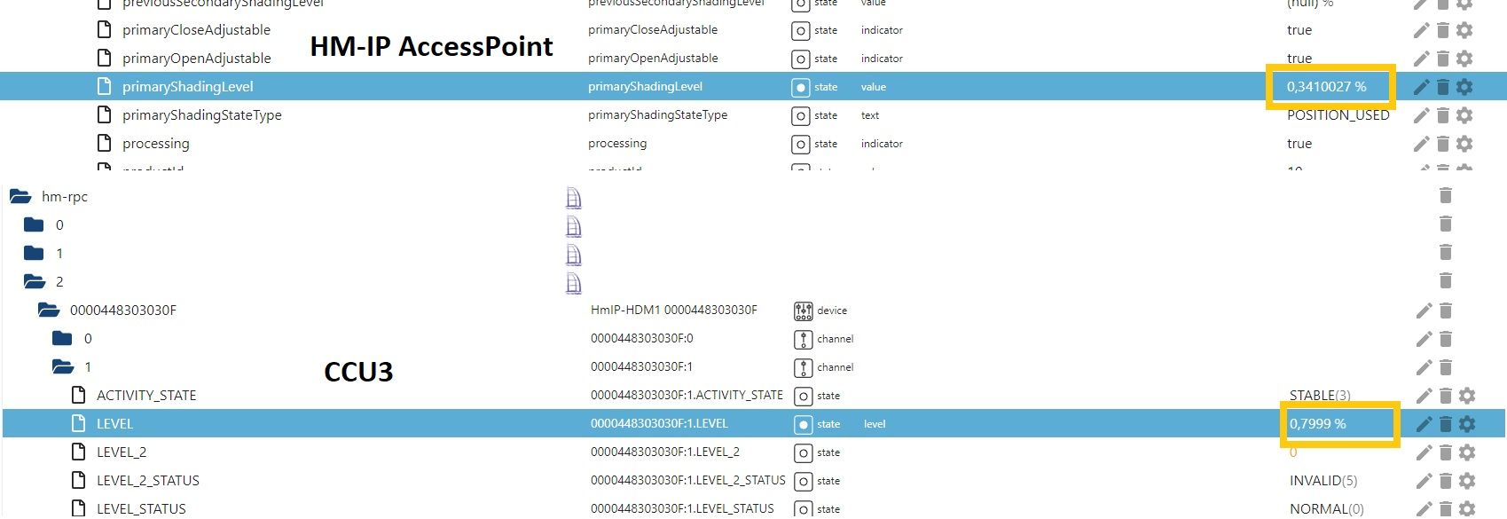

              ja, es sind zwei verschiedene Adapter. Aber ich wollte damit sagen, dass es egal ist ob das Rollo an der CCU3 oder über den HM IP AccessPoint angelernt ist. Die Positionswerte werden bei beiden Adaptern gleich angezeigt.
              Hier ein Screenshot von einer Rollo welche an der CCU3 angelernt ist und der anderen (selbes Modell) welche über den HM-IP AccessPoint angelernt ist.
                Homoran Global Moderator Administrators @mws last edited by
                @mws sagte in Homematic IP Rollo Positions Angaben umwandeln:
                was ist das denn für ein Aktor?
                  Es handelt sich um die Erfal Homematic IP Rollos. Die genaue Bezeichnung lautet HmIP-HDM1
                    Homoran Global Moderator Administrators @mws last edited by Homoran
                    HmIP-HDM1
                    wo finde ich denn so was?
                    Das führt mich zu der Annahme, dass dieser (seltsame) Aktor möglicherweise nicht sauber eingebunden ist.
                    Ob jetzt schon bei EQ-3 oder nur bei ioBroker bleibt erst mal offen.
                    Da solltest du auf jeden Fall mal ein Issue beim Adapteraufmachen, mit ausreichend Informationen über dieses Gerät.
                    Ich habe nämlich auf die Schnelle nichts finden können
                    EDIT:
                    alles was ich bisher nach längerer Suche finde klingt ziemlich ernüchternd was die Implementierung seitens EQ-3 angeht, ist allerdings auch oft noch Stand von vor einem Jahr oder mehr
