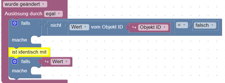

            paul53 @Diamand2k22 last edited by paul53
            @diamand2k22 sagte: Ich hab es jetzt so wie im Codefenster gelöst.
            Weshalb zeigst Du den Javascript-Code, wenn es mittels Blockly erstellt wurde?
            Außerdem doppelte Verneinung: nicht Wert vom Objekt ID = falsch
            oder noch eleganter:

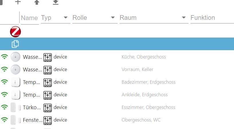

                      Die Variable room ist definiert mit:
                      var room = '';
                      Unter objects sind die Räume wie folgt definiert:
                      Gruß diamand
                        @diamand2k22 sagte: [object Object], [object Object] zurück bekomme.
                        Sind die Raumnamen mehrsprachig? Wenn ja:
                                room = getObject(dp.id, 'rooms').enumNames;
                                for(let i = 0; i < room.length; i++) {
                                    if(typeof room[i] == 'object') room[i] = room[i].de;
                                room = room.join(', ');
                          Diamand2k22 @paul53 last edited by
