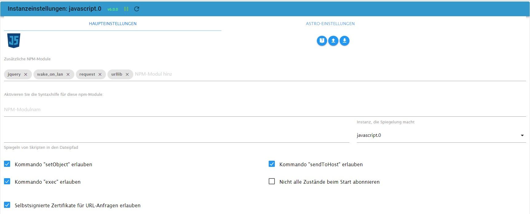

      ich habe eine Function in ordner "global" herstellt und wird von andere Javascripts abgerufen um meine Kamera Abschirmung mittels http zu aktivieren bzw. deaktivieren.
      Bis vor letzte update hat alles funktioniert. Jetzt nicht mehr. Wenn ich die http string über ein browser sende dann funktioniert (nachdem ich passwort un buneutzer eingebe).
      Die Version von Javascript Adapter ist die 6.0.0, Node.js v14.20.0, NPM 6.14.17.
      Das ist die Fehlermeldung:

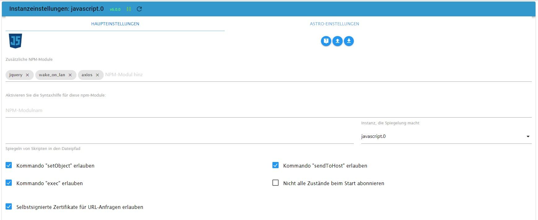

            ich habe aus JS Adapter die request und urllib gelöscht:
            und axios eingefügt:
            wie kann ich jetzt mein script so anpassen dass es mit axios funktioniert?

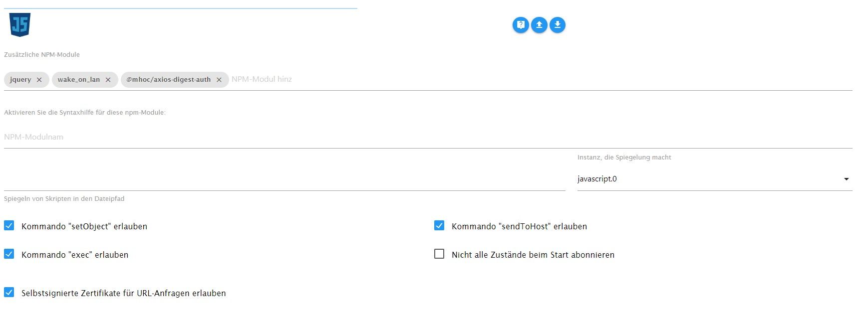

                  • G
                    gcaruso @OliverIO last edited by
                    @oliverio
                    meine JS Adapter sieht jetzt so aus:
                    meine function:

                              wir nähern uns der Lösung
                              noch 2 kleine Änderungen
                              const AxiosDigestAuth =require('@mhoc/axios-digest-auth').default;
                              function setStateProCamLensMask(status){
                                const digestAuth = new AxiosDigestAuth({
                                  username: "admin",
                                  password: "xxxxxx",
                                digestAuth.request({url:'http://192.168.1.49/cgi-bin/configManager.cgi?action=setConfig&LeLensMask[0].Enable='+status});
                              setStateProCamLensMask(true);
