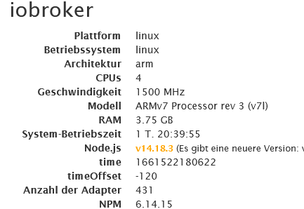

      Hardwaresystem: raspberry
      Arbeitsspeicher: 1GB
      Festplattenart: SD-Karte/SSD/HDD
      Betriebssystem: iobroker org.
      Node-Version: 1.14.18.3
      Nodejs-Version: v14.18.3
      NPM-Version: 6.14.15
      Installationsart: Skript
      Image genutzt: Ja
      Ort/Name der Imagedatei: Link

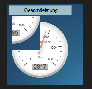

      ich habe hier ein canvas-gauges widget, welches zur Laufzeit regelmässig zerstört erscheint.
      Das passiert auf einem FirefoxBrowser auf dem Windows 11 PC, Android tablet ist OK.
      nach einem reload ist alles ok.

          kgw @DJMarc75 last edited by kgw
          @djmarc75
          shit Schreibfehler, 3.75 GB
          auf meinem älteren Raspi lief der iobroker auch mit seeehr viel weniger Speicher, z.B. 1GB

                                  kgw @OliverIO last edited by kgw
                                  in einem neuen Projekt NUR mit dem "Fehler"widget tritt der "Fehler"effekt auch auf:
                                  (keine CSS Anweisung im TestProjekt)

                                        kgw @kgw last edited by kgw
                                        @kgw
                                        [{"tpl":"tplCGradialGauge","data":{"g_fixed":true,"g_visibility":false,"g_css_font_text":false,"g_css_background":false,"g_css_shadow_padding":false,"g_css_border":false,"g_gestures":false,"g_signals":false,"g_last_change":false,"visibility-cond":"==","visibility-val":1,"visibility-groups-action":"hide","factor":"1","valueOffset":"0","hCount":"0","needle":"true","needleShadow":"true","needleType":"arrow","borders":true,"borderOuterWidth":"8","borderMiddleWidth":"8","borderInnerWidth":"0","borderShadowWidth":"0","valueBox":true,"ticksAngle":"270","startAngle":"45","signals-cond-0":"==","signals-val-0":true,"signals-icon-0":"/vis/signals/lowbattery.png","signals-icon-size-0":0,"signals-blink-0":false,"signals-horz-0":0,"signals-vert-0":0,"signals-hide-edit-0":false,"signals-cond-1":"==","signals-val-1":true,"signals-icon-1":"/vis/signals/lowbattery.png","signals-icon-size-1":0,"signals-blink-1":false,"signals-horz-1":0,"signals-vert-1":0,"signals-hide-edit-1":false,"signals-cond-2":"==","signals-val-2":true,"signals-icon-2":"/vis/signals/lowbattery.png","signals-icon-size-2":0,"signals-blink-2":false,"signals-horz-2":0,"signals-vert-2":0,"signals-hide-edit-2":false,"lc-type":"last-change","lc-is-interval":true,"lc-is-moment":false,"lc-format":"","lc-position-vert":"top","lc-position-horz":"right","lc-offset-vert":0,"lc-offset-horz":0,"lc-font-size":"12px","lc-font-family":"","lc-font-style":"","lc-bkg-color":"","lc-color":"","lc-border-width":"0","lc-border-style":"","lc-border-color":"","lc-border-radius":10,"lc-zindex":0,"oid":"parser.0.PV_GridPower","units":"Watt","title":"pv_GridPower","minValue":"0","maxValue":"5000","valueBoxStroke":"0","valueInt":"4","needleStart":"","needleEnd":"","g_ticks":false,"minorTicks":"4","g_animation":false,"animation":"true","g_fonts":false,"valueDec":"0","g_highlights_§0":false,"g_colorsGauge":false,"needleCircleSize":"10","needleCircleInner":true,"needleCircleOuter":false,"g_colorsRadial":true,"name":"LeistungGesamt","locked":false},"style":{"left":"595px","top":"14px","width":"187px","height":"226px"},"widgetSet":"canvas-gauges"}]
                                        dann liegts wohl an Firefox für win11!
                                        OliverIO Glasfaser 2 Replies Last reply Reply Quote 0
                                          @djmarc75
                                          Dass hier 3,75 und nicht vier Gigabyte angezeigt werden liegt an der Kilobyte vs. Kibibyte problematik. Während die Software binär mit 1024 bytes = 1 Kibibyte rechnet, rechnen die Hardwarehersteller dezimal 1000 bytes = 1 Kilobyte.
