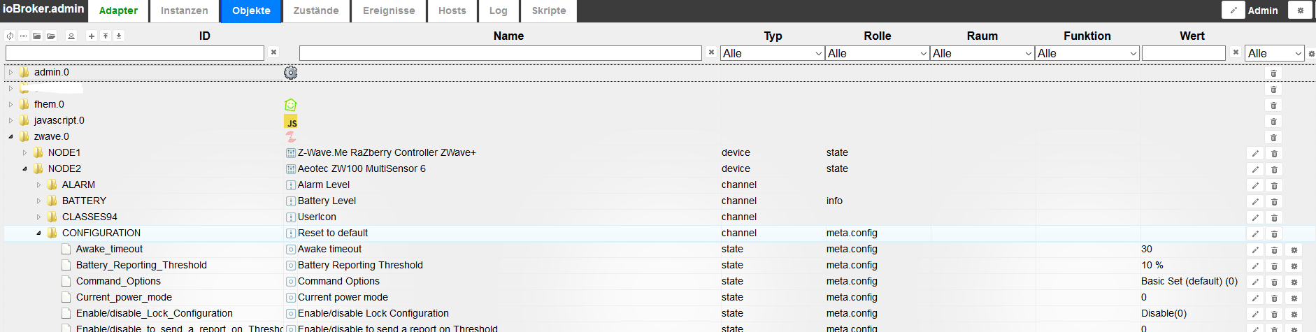

      1. Wie ändere ich denn die Z-Wave Parameter von den Geräten? Ich finde in den Objekten zwar die Datenpunkte. Aber beim Bearbeiten dieser sehe ich kein Feld wo der voreingestellte Wert drinnen wäre….

      • AlCalzone
        1.: Ich glaube du suchst das hier:

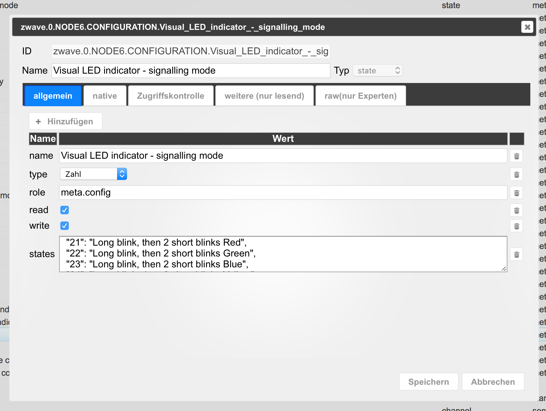

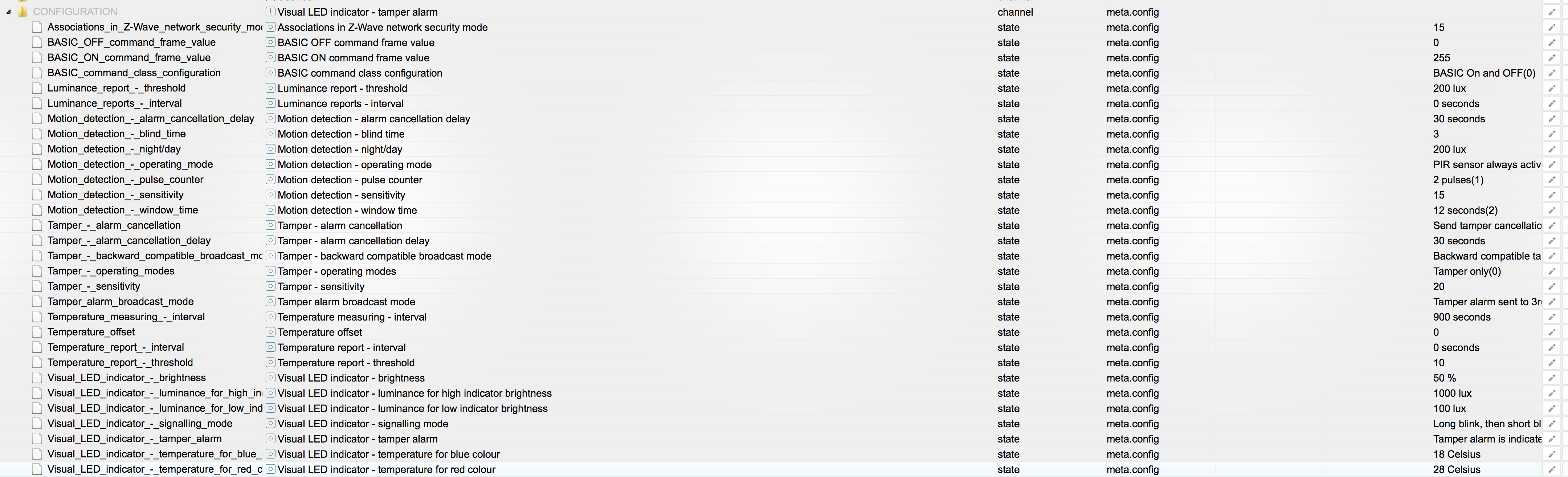

          1.: Ich glaube du suchst das hier: `
          richtig, das hätte ich auch soweit gefunden. ich weiß nur nicht wie man die Parameter dann ändert. Ich würde sogar finden welche Parameter Nummer was bewirkt. Aber was muss ich in ioBroker einstellen damit z. B. beim Motionsensor Parameter 23 (blaue LED Signalleuchte) gesetzt wird?
          @Stormbringer:
          4.: Für die Geräteeinbindung musst du dich an openzwave wenden. Da kommt die verwendete Software her. Einfach ein Issue erstellen unter https://github.com/OpenZWave/open-zwave `
          Danke aber sehen was schon geht tut man nicht?
          • AlCalzone
            @Stormbringer:
            richtig, das hätte ich auch soweit gefunden. ich weiß nur nicht wie man die Parameter dann ändert. `
            Auf die Werte am Ende der Zeile (siehe dein letzter Screenshot) klicken, dann öffnet sich entweder ein Dropdown oder Textfeld oder Häkchen.

              Stormbringer last edited by
              @AlCalzone:
              Auf die Werte am Ende der Zeile (siehe dein letzter Screenshot) klicken, dann öffnet sich entweder ein Dropdown oder Textfeld oder Häkchen. `
              Danke AlCalzone, das wars :oops:
