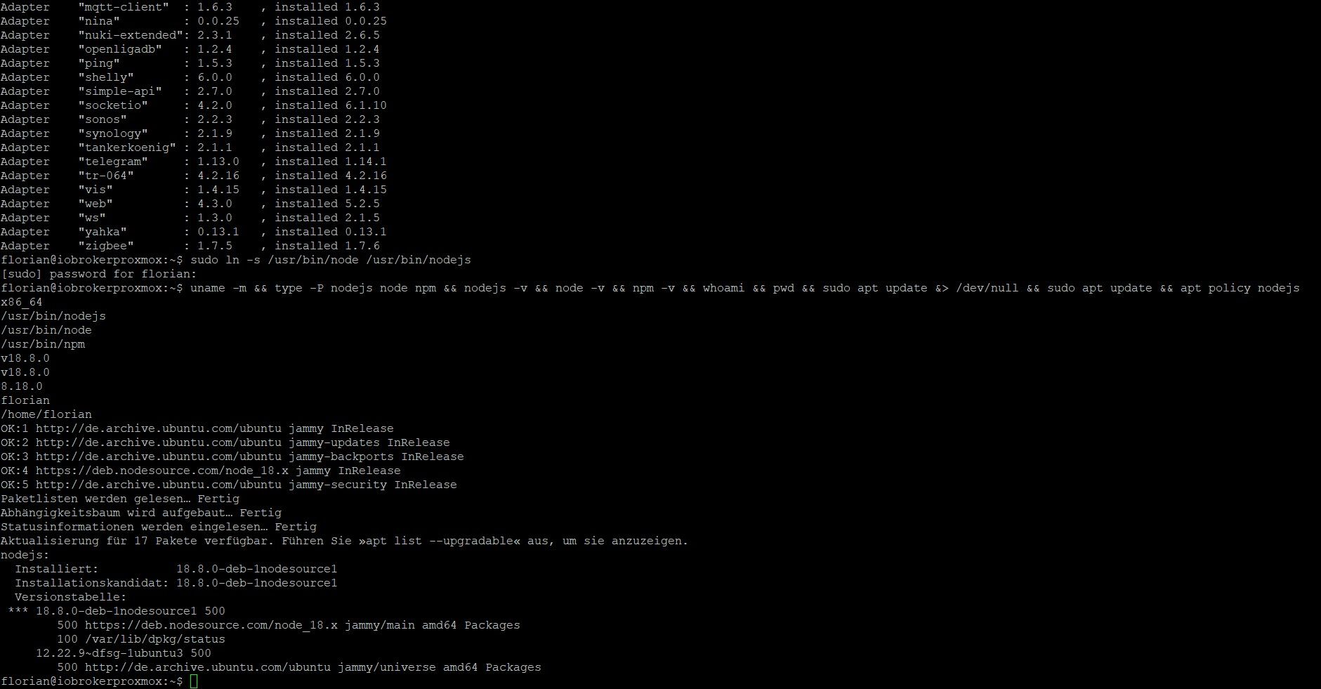

                      4-Real @Thomas Braun last edited by
                      @thomas-braun
                      sieht soweit aus meiner Sicht gut aus.
                        Thomas Braun Most Active @4-Real last edited by
                        @4-real
                        Ich sehe nix. Konsolentext als Text in CodeTags einbetten.
