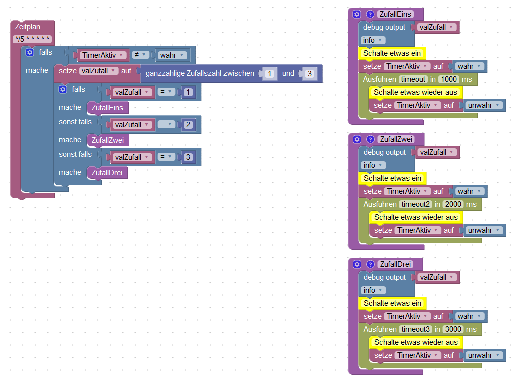

    4. [Frage] Blockly zufällig im Zeitbereich
      Belei last edited by
      Wäre super.

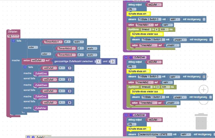

        rantanplan last edited by
        Ganz schön faul 😉
        Habe noch einen Datenpunkt hinzugefügt "SimulationAktiv".
        Wenn Du das Script einmal startest wird der Datenpunkt unter "javascript.0" angelegt.
        Den kannst Du dann über VIS wahr/unwahr schalten.
        Sonst werden Deine Geräte IMMER alle 2 Minuten geschaltet.
        Wenn Du weitere "Zufälle" hinzufügst, musst Du auch die Generierung der Zufallszahl anpassen.
        Wenn Du das zwischen 1 und 3 lässt, wird 4 NIE ausgeführt.
        Habe ich noch NICHT angepasst. Ein bisschen kannst Du ja auch noch machen 🙂

            @Belei:
            Den Zustand erzeugen und aktualisieren läst man dan drin im Script? `
            Ein angelegter Datenpunkt wird nicht doppelt angelegt. Kann raus, muss aber nicht.
            Aktualisieren wird nur beim Scriptstart ausgeführt. Datenpunkt wird also beim Start immer auf unwahr gesetzt.
            Wenn Du das nicht möchtest, raus damit.

              Mehr als das hier passiert leider nicht?
              ` > 09:33:23.691 [info] javascript.0 Start javascript script.js.Test.Skript1
              09:33:23.691 [info] javascript.0 script.js.Test.Skript1: schedule(cron=*/2 * * * *)
              09:33:23.692 [info] javascript.0 script.js.Test.Skript1: registered 0 subscriptions and 1 schedule
              09:34:00.689 [info] javascript.0 script.js.Test.Skript1: getState(id=javascript.0.SimulationAktiv, timerId=19) => {"val":true,"ack":true,"ts":1538724345666,"q":0,"from":"system.adapter.admin.0","lc":1538724050714}
              09:36:00.687 [info] javascript.0 script.js.Test.Skript1: getState(id=javascript.0.SimulationAktiv, timerId=19) => {"val":true,"ack":true,"ts":1538724345666,"q":0,"from":"system.adapter.admin.0","lc":1538724050714 `
              • rantanplan
                @Belei:
                ich habe den Punkt Simulation auf True gesetzt und den Script gestartet. `
                Und das "aktualisiere auf unwahr" beim Script-Start raus genommen?
                Wenn nicht, ist sehr kontraproduktiv den Datenpunkt auf "wahr" zu setzen und danach das Script zu starten.
                  Nein den Teil hab ich deaktiviert.
                  • rantanplan
                    Hmm, zeig mal Dein aktuelles Blockly. (Export)
                       <xml xmlns="http://www.w3.org/1999/xhtml"><block type="procedures_defnoreturn" id="]aih=G55?HS]7lpb*vSc" x="613" y="-337"><field name="NAME">ZufallEins</field>
                          <statement name="STACK"><block type="debug" id="m(8lX4`Y:**J%J^9ti)M"><field name="Severity">log</field>
                              <value name="TEXT"><shadow type="text" id="`7k{/9%WdRZg%WaMby}Z"><field name="TEXT">5 Min</field></shadow>
                                <block type="variables_get" id="y1Q1BFtS+I+?X!T;vdJ|"><field name="VAR">valZufall</field></block></value>
                              <next><block type="comment" id="UD8iI_FNE6Pa0}07og*["><field name="COMMENT">Schalte etwas ein</field>
                                  <next><block type="control" id="ED=cN8;vC^#@G{/Ar}X9"><mutation delay_input="false"></mutation>
                                      <field name="OID">rflink.0.channels.TriState_2.SWITCH_0</field>
                                      <value name="VALUE"><block type="logic_boolean" id="QbwuRS!E)91vs04SFhcx"><field name="BOOL">TRUE</field></block></value>
                                      <next><block type="variables_set" id="gc%||Eu?4a-GR[lV#V+9"><field name="VAR">TimerAktiv1</field>
                                          <value name="VALUE"><block type="logic_boolean" id=".f:;9;bHuW@Q8uTIM7cx"><field name="BOOL">TRUE</field></block></value>
                                          <next><block type="timeouts_settimeout" id="KUky=Au9Hf42KvR*saZi"><field name="NAME">timeout</field>
                                              <field name="DELAY">4</field>
                                              <statement name="STATEMENT"><block type="comment" id="!/W#E)^phCi/#d:rZ11M"><field name="COMMENT">Schalte etwas wieder aus</field>
                                                  <next><block type="control" id="J97f}9hq6rb2=*.3;mt5"><mutation delay_input="false"></mutation>
                                                      <value name="VALUE"><block type="logic_boolean" id="!~cb-+ln/td1zDut0#O!"><field name="BOOL">FALSE</field></block></value>
                                                      <next><block type="variables_set" id="45qLb@}f0E5vBYwGUs,H"><field name="VAR">TimerAktiv1</field>
                                                          <value name="VALUE"><block type="logic_boolean" id="M69l1/uK.(zT^%3mbA|@"><field name="BOOL">FALSE</field></block></value></block></next></block></next></block></statement></block></next></block></next></block></next></block></next></block></statement></block>
                        <block type="create" id="luNmgal2UD@aFdYv,`C`" disabled="true" x="-187" y="-238"><field name="NAME">SimulationAktiv</field>
                          <next><block type="update" id="hA:I]9Ku^t7[x@{7Qi3m" disabled="true"><mutation delay_input="false"></mutation>
                              <field name="OID">javascript.0.SimulationAktiv</field>
                              <value name="VALUE"><block type="logic_boolean" id="oIQ|l4%)dx}A]mI[f:k["><field name="BOOL">FALSE</field></block></value></block></next></block>
                        <block type="schedule" id="#q]X?XA6,T#oVG0~p2-k" x="-187" y="-113"><field name="SCHEDULE">*/2 * * * *</field>
                          <statement name="STATEMENT"><block type="controls_if" id="~;[H.[R{e=dWR0!iB2:B"><value name="IF0"><block type="logic_compare" id="u~,(kd8d}xP0WqN1aPwD"><field name="OP">EQ</field>
                                  <value name="A"><block type="get_value" id="IDX9-iJ,hn%9WZ7ocwn_"><field name="ATTR">val</field>
                                      <field name="OID">javascript.0.SimulationAktiv</field></block></value>
                                  <value name="B"><block type="logic_boolean" id="gAU:(7O6x#^1YPjw#.%]"><field name="BOOL">TRUE</field></block></value></block></value>
                              <statement name="DO0"><block type="variables_set" id="}.-BM_s!1lz.V*hvU@AY"><field name="VAR">valZufall</field>
                                  <value name="VALUE"><block type="math_random_int" id="3Q/HHpL~EpbBr^HE~1df"><value name="FROM"><shadow type="math_number" id="A.LJ5W.UeB`qK(Tl2GvZ"><field name="NUM">1</field></shadow></value>
                                      <value name="TO"><shadow type="math_number" id="T{/dDJqQ1%YlMESV9(Nv"><field name="NUM">3</field></shadow></value></block></value>
                                  <next><block type="controls_if" id="kGg5uFcR8[gxXgSzVl5n"><mutation elseif="3"></mutation>
                                      <value name="IF0"><block type="logic_operation" id="xjiFi#7YQNI7]`z,33Mu"><field name="OP">AND</field>
                                          <value name="A"><block type="logic_compare" id="?nV9axQ.ztUS+?mvR:^v"><field name="OP">EQ</field>
                                              <value name="A"><block type="variables_get" id="eGQClh}yINaaminM]h@M"><field name="VAR">valZufall</field></block></value>
                                              <value name="B"><block type="math_number" id="w)p6@Kl(M%rZZC2w[fk^"><field name="NUM">1</field></block></value></block></value>
                                          <value name="B"><block type="logic_compare" id="NzT3W6+2/WT;2uey(k24"><field name="OP">EQ</field>
                                              <value name="A"><block type="variables_get" id="d71W,pX%p`J72;8{kfdS"><field name="VAR">TimerAktiv1</field></block></value>
                                              <value name="B"><block type="logic_boolean" id="(%,AB0sDN!#y4ic_{VjS"><field name="BOOL">FALSE</field></block></value></block></value></block></value>
                                      <statement name="DO0"><block type="procedures_callnoreturn" id="K0BT]GJP:#6Le6RdwqF8"><mutation name="ZufallEins"></mutation></block></statement>
                                      <value name="IF1"><block type="logic_operation" id="3I.%g:o.nI/5~#DJ.hzt"><field name="OP">AND</field>
                                          <value name="A"><block type="logic_compare" id="M0[QB+35R8YTEh=5Xge*"><field name="OP">EQ</field>
                                              <value name="A"><block type="variables_get" id="(tpMntf[RTlhk6nXF#Xk"><field name="VAR">valZufall</field></block></value>
                                              <value name="B"><block type="math_number" id="Nc.|J~M;eYEIWS|Q!J;l"><field name="NUM">2</field></block></value></block></value>
                                          <value name="B"><block type="logic_compare" id=")hk;+S;aGF4(LrZFiBGg"><field name="OP">EQ</field>
                                              <value name="A"><block type="variables_get" id="2lHQKNO*mK.%;jMHNz,R"><field name="VAR">TimerAktiv2</field></block></value>
                                              <value name="B"><block type="logic_boolean" id="*5::xUcUsAP(GD7FbIP7"><field name="BOOL">FALSE</field></block></value></block></value></block></value>
                                      <statement name="DO1"><block type="procedures_callnoreturn" id="W87g2nl8jprwJXB]J[hw"><mutation name="ZufallZwei"></mutation></block></statement>
                                      <value name="IF2"><block type="logic_operation" id="gKdCsn^p71oA=GfsuDQF"><field name="OP">AND</field>
                                          <value name="A"><block type="logic_compare" id="g*j}gnPUy#/5aHdoBnr@"><field name="OP">EQ</field>
                                              <value name="A"><block type="variables_get" id="leS?FhGaeYN^U_eW=UC@"><field name="VAR">valZufall</field></block></value>
                                              <value name="B"><block type="math_number" id="L+jsa(J@;}6M8Rr%a}Yd"><field name="NUM">3</field></block></value></block></value>
                                          <value name="B"><block type="logic_compare" id="V.0UinW/HOMtzsSO~vfn"><field name="OP">EQ</field>
                                              <value name="A"><block type="variables_get" id="eAK,rKQ|x[!;:KUE3;Tq"><field name="VAR">TimerAktiv3</field></block></value>
                                              <value name="B"><block type="logic_boolean" id="Fc6Bpci,#--yqGe0==Jt"><field name="BOOL">FALSE</field></block></value></block></value></block></value>
                                      <statement name="DO2"><block type="procedures_callnoreturn" id="{;AN3#fKQQ0kBms}=oDy"><mutation name="ZufallDrei"></mutation></block></statement>
                                      <value name="IF3"><block type="logic_compare" id="Kula=B]?Qm,8|hl@Lfw9"><field name="OP">EQ</field>
                                          <value name="A"><block type="variables_get" id=".Jh!eEfh;x(*4U6_axex"><field name="VAR">valZufall</field></block></value>
                                          <value name="B"><block type="math_number" id="wO2~:2csDCrDbtSo]847"><field name="NUM">4</field></block></value></block></value>
                                      <statement name="DO3"><block type="procedures_callnoreturn" id="@/vd7WZAX_Z^jPucS.%+"><mutation name="ZufallVier"></mutation></block></statement></block></next></block></statement></block></statement></block>
                        <block type="procedures_defnoreturn" id="j6lr*@jITsr]ms8yhUh0" x="613" y="-12"><field name="NAME">ZufallZwei</field>
                          <statement name="STACK"><block type="debug" id="Yj?[d2mz/jUbw6B@}i^w"><field name="Severity">log</field>
                                <block type="variables_get" id=")6F1e[,wecN:0#OxtHo5"><field name="VAR">valZufall</field></block></value>
                              <next><block type="comment" id="(K~gPu|WTF3rn%_]Wu|p"><field name="COMMENT">Schalte etwas ein</field>
                                  <next><block type="control" id="hF)HlaS*VSz}`sd3u(K*"><mutation delay_input="false"></mutation>
                                      <field name="OID">rflink.0.channels.TriState_1.SWITCH_0</field>
                                      <value name="VALUE"><block type="logic_boolean" id="VEqZzRpfd`LSx-UGb(Yp"><field name="BOOL">TRUE</field></block></value>
                                      <next><block type="variables_set" id="{(kXy~N;Z`.QRt}v*r3I"><field name="VAR">TimerAktiv2</field>
                                          <value name="VALUE"><block type="logic_boolean" id="G6@Xxm=)a-dD[j{I=Yfv"><field name="BOOL">TRUE</field></block></value>
                                          <next><block type="timeouts_settimeout" id="xefMj,DIwtkW*2@Phw1Q"><field name="NAME">timeout2</field>
                                              <field name="DELAY">3</field>
                                              <statement name="STATEMENT"><block type="comment" id="A[?425Oyazos+*y8;Y2:"><field name="COMMENT">Schalte etwas wieder aus</field>
                                                  <next><block type="control" id=")u;,dqM7ph}ThmI^d%]_"><mutation delay_input="false"></mutation>
                                                      <value name="VALUE"><block type="logic_boolean" id="Vk8^EBNG^g8LdOV)VAEU"><field name="BOOL">FALSE</field></block></value>
                                                      <next><block type="variables_set" id="W,)iWjtj;*J1`9I8rbs8"><field name="VAR">TimerAktiv2</field>
                                                          <value name="VALUE"><block type="logic_boolean" id="P=PZWs~Sdnb/7A_g1IMp"><field name="BOOL">FALSE</field></block></value></block></next></block></next></block></statement></block></next></block></next></block></next></block></next></block></statement></block>
                        <block type="procedures_defnoreturn" id=",%sXx)neL(hBuOH~l%%9" x="638" y="313"><field name="NAME">ZufallDrei</field>
                          <statement name="STACK"><block type="debug" id="k}),=oVBLM[qL:1,0K=%"><field name="Severity">log</field>
                                <block type="variables_get" id="zY3NJB^6bk2C?gA/]Qa9"><field name="VAR">valZufall</field></block></value>
                              <next><block type="comment" id="|;jKXPh/w,O.!TE~)5y6"><field name="COMMENT">Schalte etwas ein</field>
                                  <next><block type="control" id="m4+CXk,T|or#|aW{.i+T"><mutation delay_input="false"></mutation>
                                      <field name="OID">hm-rpc.0.LEQ0494524.1.STATE</field>
                                      <value name="VALUE"><block type="logic_boolean" id="Q(S#(BE#-.9p9oL,hK5N"><field name="BOOL">TRUE</field></block></value>
                                      <next><block type="variables_set" id="WDYnD=%[7`Ot3b94P*cl"><field name="VAR">TimerAktiv3</field>
                                          <value name="VALUE"><block type="logic_boolean" id="m{t-glCB~U:?~U6VhWvj"><field name="BOOL">TRUE</field></block></value>
                                          <next><block type="timeouts_settimeout" id="TX2ufws`26#AES|*Hmty"><field name="NAME">timeout3</field>
                                              <field name="DELAY">2</field>
                                              <statement name="STATEMENT"><block type="comment" id=";6|h5I,9xy=NsXaK6Pv{"><field name="COMMENT">Schalte etwas wieder aus</field>
                                                  <next><block type="control" id="!jhRkjpNWwMSGP@^rT2."><mutation delay_input="false"></mutation>
                                                      <value name="VALUE"><block type="logic_boolean" id="Ejqj;h))SCTnq(A_hjDJ"><field name="BOOL">FALSE</field></block></value>
                                                      <next><block type="variables_set" id="q7GtkJVZ!-R+JVdai^K("><field name="VAR">TimerAktiv3</field>
                                                          <value name="VALUE"><block type="logic_boolean" id="p!%n^3t8Q}JFG!y8~NPI"><field name="BOOL">FALSE</field></block></value></block></next></block></next></block></statement></block></next></block></next></block></next></block></next></block></statement></block>
                        <block type="procedures_defnoreturn" id="Do%_Mz5D3j+7_(%A?wk/" disabled="true" x="-12" y="438"><field name="NAME">ZufallVier</field>
                          <statement name="STACK"><block type="debug" id="SddePCHNGEv*O5)[L!|L"><field name="Severity">log</field>
                                <block type="variables_get" id="UT4Hs.*B(lrwTl%wbB)k"><field name="VAR">valZufall</field></block></value>
                              <next><block type="comment" id="3YLO0h:c=8-gQE:yK^UE"><field name="COMMENT">Schalte etwas ein</field>
                                  <next><block type="control" id="3#h:eG@SGDYzq+.PR}-#"><mutation delay_input="false"></mutation>
                                      <field name="OID">rflink.0.channels.TriState_3.SWITCH_0</field>
                                      <value name="VALUE"><block type="logic_boolean" id=":fB4T3=1f;/p~BLGV0Gw"><field name="BOOL">TRUE</field></block></value>
                                      <next><block type="variables_set" id="J@aYvxZPi`trWAlqpW25"><field name="VAR">TimerAktiv1</field>
                                          <value name="VALUE"><block type="logic_boolean" id="]`2SP#p@h51soMT{%i1q"><field name="BOOL">TRUE</field></block></value>
                                          <next><block type="timeouts_settimeout" id="ggJ~{/7+?n-Rgwq7%#EQ"><field name="NAME">timeout4</field>
                                              <field name="DELAY">5</field>
                                              <statement name="STATEMENT"><block type="comment" id="%vHRMF@eG`;S!9BX6!V-"><field name="COMMENT">Schalte etwas wieder aus</field>
                                                  <next><block type="control" id="R]o7o!C%.3q{`rFY}+=t"><mutation delay_input="false"></mutation>
                                                      <value name="VALUE"><block type="logic_boolean" id="jm^qvJMwt6Lfc)MQLuF,"><field name="BOOL">FALSE</field></block></value>
                                                      <next><block type="variables_set" id="P+H2zSavaOy=W@s*t)u?"><field name="VAR">TimerAktiv1</field>
                                                          <value name="VALUE"><block type="logic_boolean" id="%##r%nr.Eg/VQGyd{[6f"><field name="BOOL">FALSE</field></block></value></block></next></block></next></block></statement></block></next></block></next></block></next></block></next></block></statement></block></xml>
                      • rantanplan
                        Hallo Belei
                        Sorry, mein Fehler 😞
                        Lokale Variablen haben beim Script-Start keinen definierten Zustand.
                        Man sollte diese immer initialisieren!
                        Habe ich bei diesem "Schnellschuss" nicht gemacht. :oops:

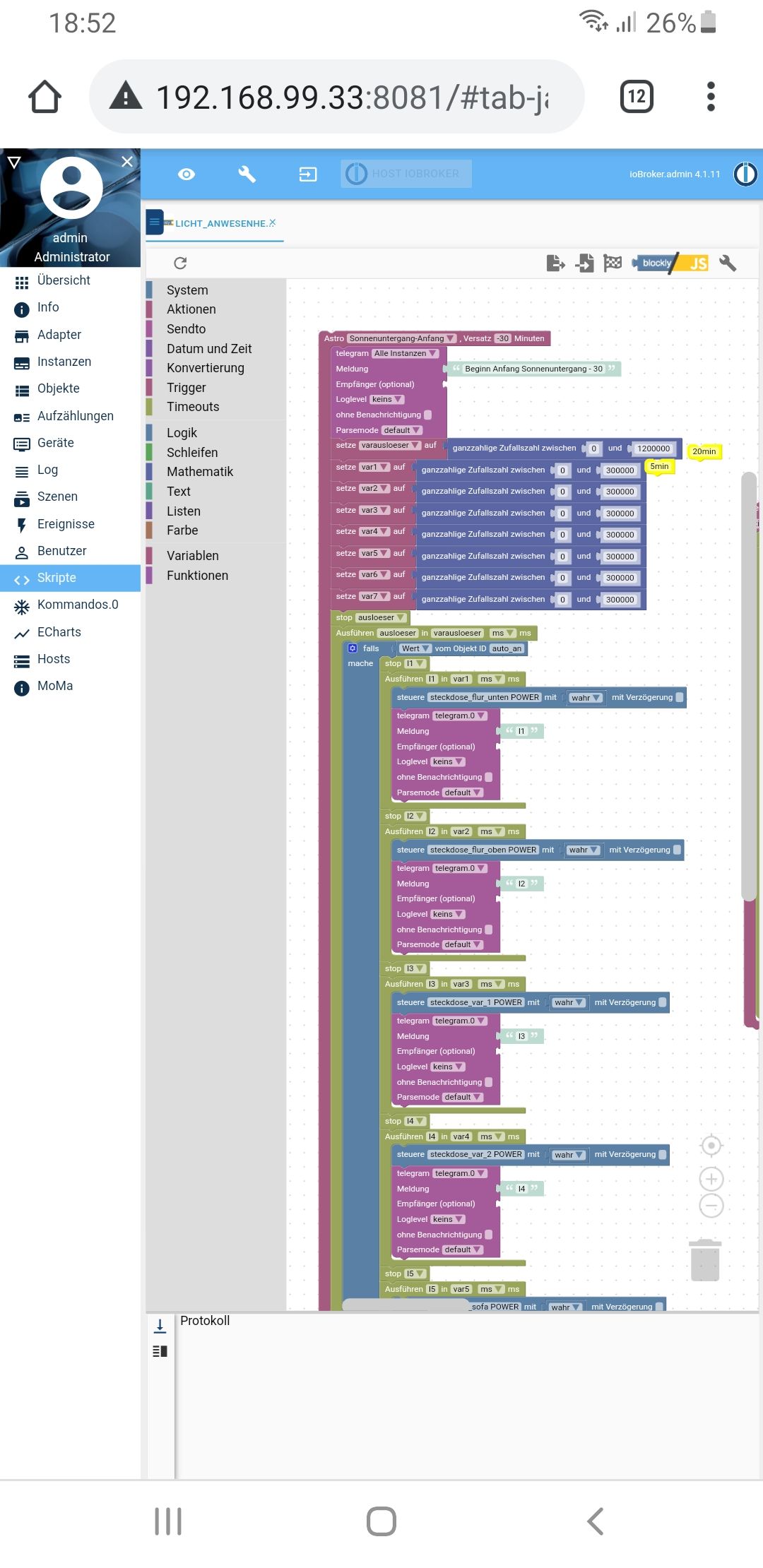

                          • David G.
                            David G. last edited by
                            Hier haben wir auch eine ganz schöne Lösung erarbeitet, für einen zufälligen Zeitbereich
                            klick
                              michael_4358 @David G. last edited by
                              @David-G
                              da läuft das script immer nur ein mal durch....
                              wie kann ich das einstellen das es immer in dauerschleife rennt?
                              David G. 2 Replies Last reply Reply Quote 0
                              • David G.
                                David G. @michael_4358 last edited by David G.
                                @michael_4358
                                Es wird jeden Tag neu getriggert. In meinem Fall zum Sonnenuntergang minus 30min.
                                Ergänze es gleich mal komplett.
                                  michael_4358 @David G. last edited by michael_4358
                                  @David-G
                                  aber kann ich es nicht mittels telegram starten und dann solange laufen lassen bis ich es wieder auf false setze?
                                  sonst ist nach einmal stop
                                  EdiT:
                                  oder mittels eine telegram auswahl mit wiederholungen starten?
                                  • David G.
                                    @michael_4358
                                    Auf die schnelle mal so, morgen bin ich wieder am Rechner.
                                    Könnte man ggf noch mit einer Schleife optimieren.
                                      @David-G
                                      ich hab das ähnlich mir fehlt halt die schleife das es immer neu startet... das bekomme ich nicht hin
                                      • David G.
                                        @michael_4358
                                        Am Ende vom Script kann man ggf einen Datenpunkt ändern, auf den dann wieder ein zufallstrigger gestartet wird der das Script zum Lampen schalten Triggert.
