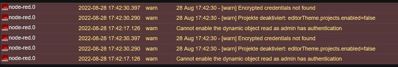

      Moin,
      sind diese Meldungen lösbar ?
      Ich kann im Node Red nur ein Projekt verwendung.
      muss man damit leben oder gibt es ne lösung ?
      Ich danke schonmal im Vorraus.
      Gruß Zeta

                  Leider immer noch gleiche Warnungen
