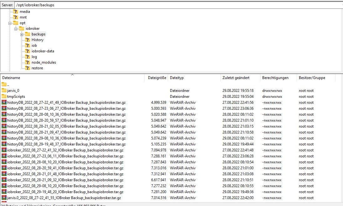

                    @benjamincz
                    ls -lA /opt/iobroker/backups
                    zeigt?

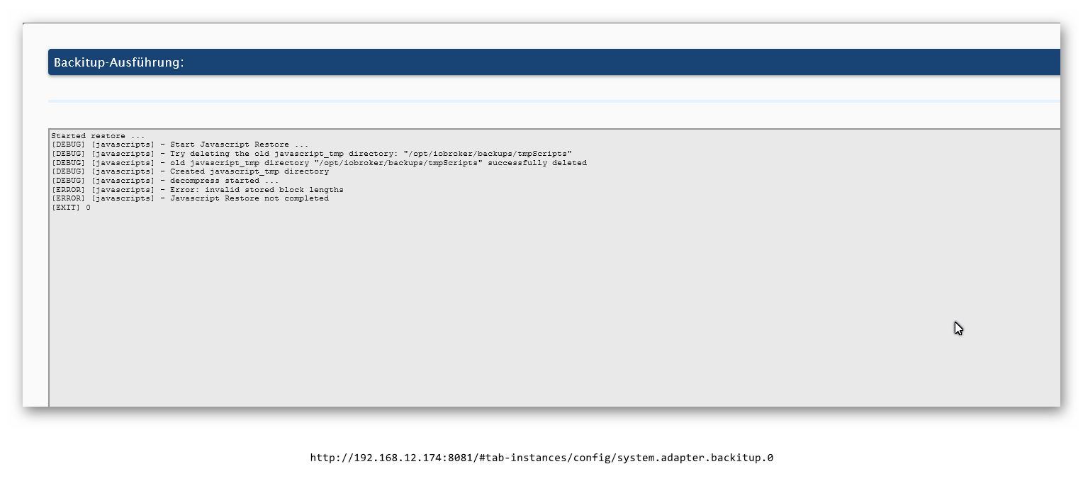

                        Ich stehe auch vor dem selben Problem. Bei mir hat sich eine VM auf meiner QNAP während eines Versionsupgrade Ubuntu auf 24.04. verabschiedet. Das Imagee Festplatte war nicht mehr einbindbar, vorhandene Snapshots damit unbrauchbar. Das Image ließ sich auch in keine andere VM einbinden.
                        Da ich tägliche Backups mache, habe ich mir gedacht: kein Problem. Ein sauberes Ubuntu 24.o4. Installationsimage gezogen und auf einer neuen VM installiert. Basisinstallation ioBroker drauf, sollte ja mit Restore überschrieben werden. Gesagt getan. Erstes Problem war, dass das ioBroker-Backup von einem Share meiner QNAP nicht einspielbar war. Also, Samba installiert und das Backup nach /opt/iobroker/backups kopiert. Ließ sich dann von lokal einwandfrei und fehlerfrei zurückladen. Noch ein iob fix für alle Fälle.
                        Jetzt das Problem. Bei dem JS Backup das gleiche vorgehen. Leider funktioniert das nicht. Ich bekomme den oben beschriebenen Fehler
                        Error: {"errno":-2,"code":"ENOENT","syscall":"open","path":"/opt/iobroker/backups/tmpScripts/script.json"}
                        bei Restore-Versuch von der NAS und bei lokalen Restore keine verfügbare Datei angezeigt. Muss ein Rechteproblem sein.
                        Wie genau müssen die Dateirechte aussehen? Kann ich mögliche Einschränkungen mit "777" überbügeln und lösen?
                        In der JS-Backupdatei sind alle meine Programme drin. Könnte ich einzel rauskopieren und in JS einfügen. Ist aber eine große Tüftelei, da ich eine recht umfangreiche Installation habe.
                        Über jeden Tipp bin ich Dankbar.
                        Grüße Axel

                            Restore
                            User: iobroker auf QNAP
                            Ergebnis:
                            Fehler:
                              axel last edited by
                              und neu:
                              Error: {"errno":-3,"code":"Z_DATA_ERROR"}
                                Thomas Braun Most Active @axel last edited by
                                @axel
                                invalid stored block lengths
                                deutet auf ein korruptes File hin.
