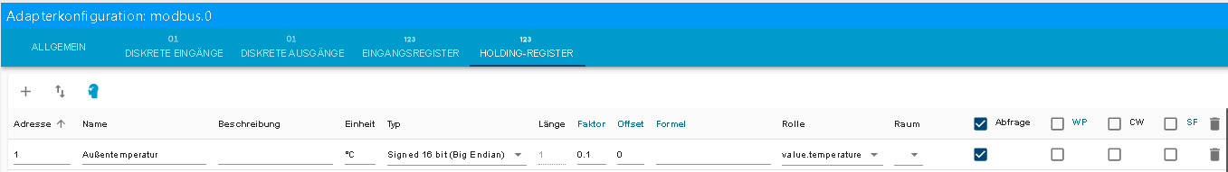

      Ich habe eine Dimplex Wärmepumpe bei mir stehen und möchte die Temperaturen auslesen können.
      Habe nun gelesen, dass dies per Modbus machbar sei.
      Leider habe ich keine Ahnung von Modbus und so wie es aussieht, ist es auch nicht ganz einfach zu lernen.

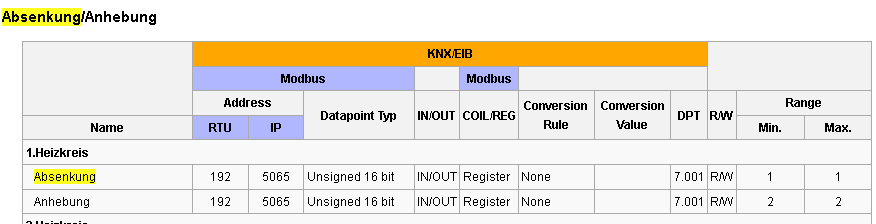

      Ich habe im Dimplex wiki folgendes gefunden:
      http://www.dimplex.de/wiki/index.php/NWPM_Modbus_TCP
      Das NWPM Modul ist vorhanden und eingebaut.

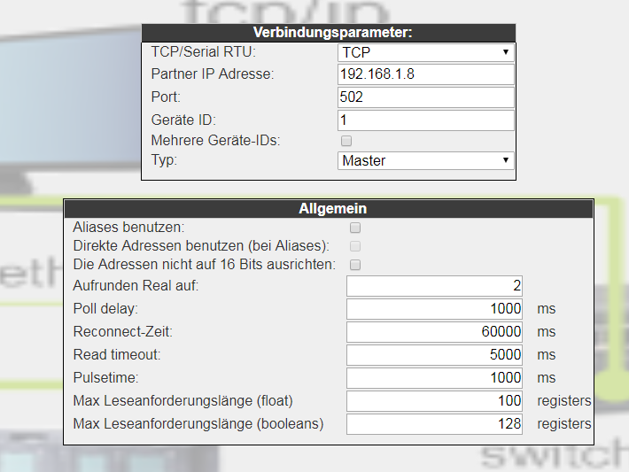

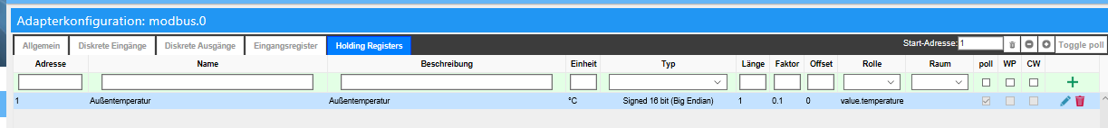

      Nun fängt mein Problem aber scho bei den Adapter Einstellungen an.
      Was muss ich denn hier einstellen?

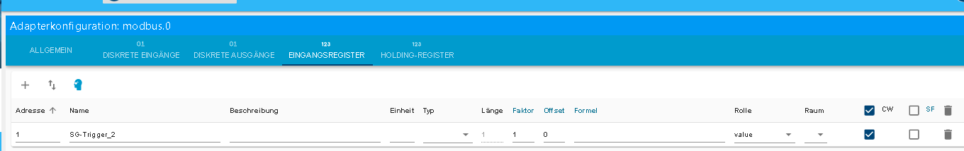

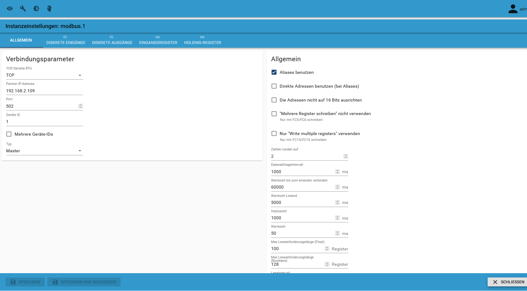

        Erstens: was willst du auslesen?
        Laut Dokumentation werden meistens nur "Holding Registers" benutzt.
        Es sagt mir aber nichts was "WPM-Software J/L" und "WPM-Software H" bedeutet.
          Ritschi last edited by
          Hallo Bluefox
          Ich habe es soeben geschafft die erste Temperatur auszulesen, ich habe einfach alles durchprobiert.
          Holding Registers war das Stichwort für mich, musste die IDs dort hinterlegen.

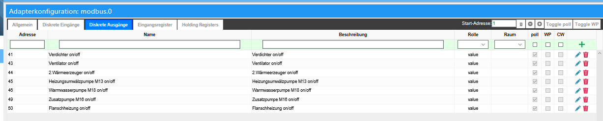

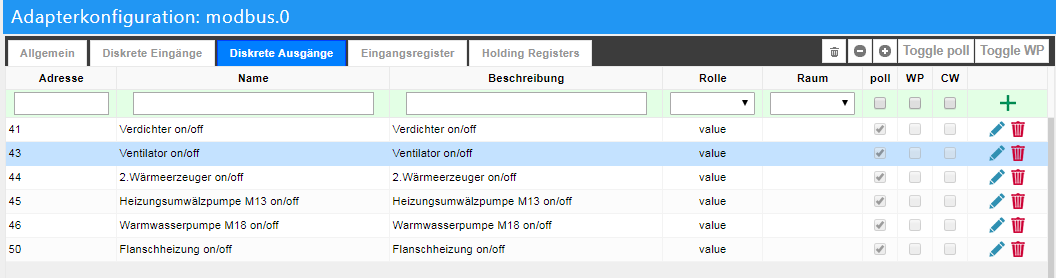

            Hallo
            Ich habe das meiste nun geschafft.
            Leider kann ich keine Befehle an die Dimplex WP, wie ändern der Temperaturen o.ä. senden.
            Das Abrufen der Temperaturen und Zustände funktioniert allerdings bestens.

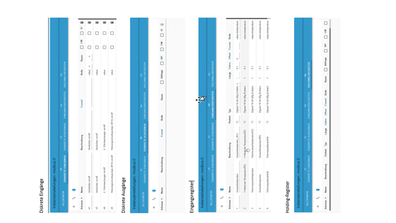

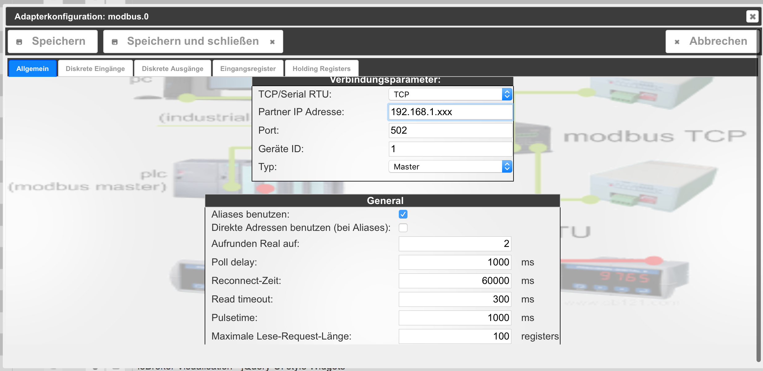

            Was habe ich gemacht:
            1. Modbus Adapter installiert.
            2. Modbus Adapter Konfiguration.
            Dort die Einstellungen vornehmen wie auf meinen Printscreens:
            Wichtig dabei ist, die richtigen Adressen für die einzelnen Abrufe zu verwenden.
            Unter folgendem Link findest du die Datenpunkte der Dimplex WP:
            Achtung, je nach Software auf deiner WP ist die Adresse anders!

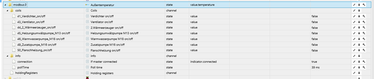

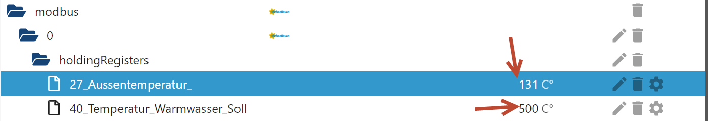

            3. Nun sollte das was du eingegeben hast im Register "Objekte" unter "modbus" ersichtlich sein.
            Bei mir sieht es so aus:

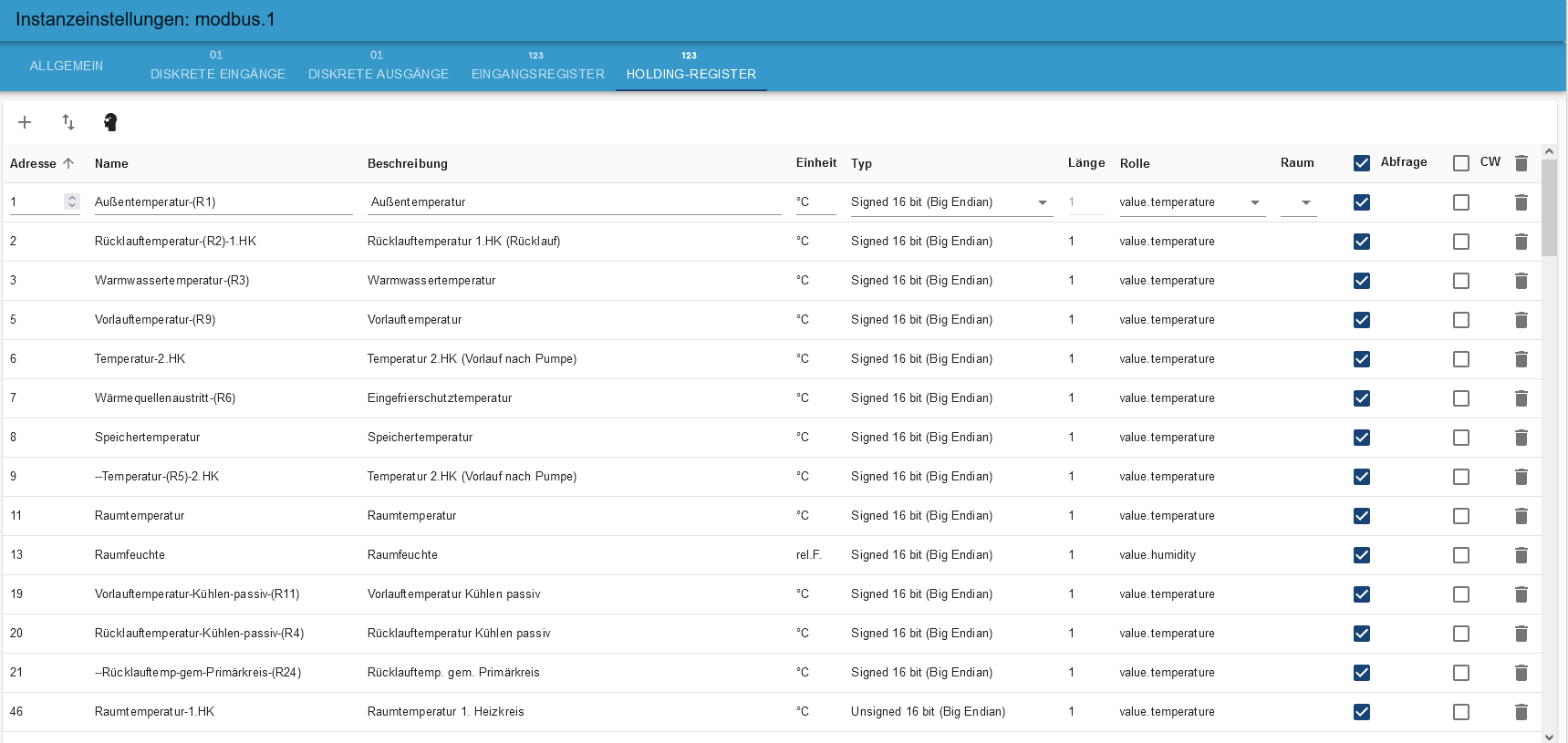

                JackWolfskind last edited by

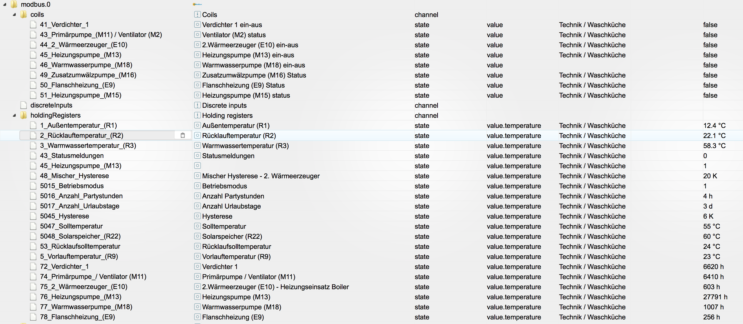

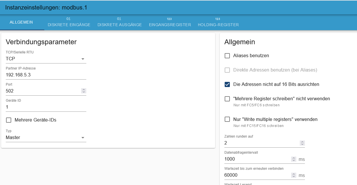

                Bei mir funktionieren die Holding Register, du kannst ja mal folgende Holding Register Liste bei dir als CSV importieren - über den + Button in der Modbus Instanz:
                address name description unit type len factor offset role room poll wp
                1 Aussentemperatur Aussentemperatur (R1) C int16be 1 0.1 0 value.temperature enum.rooms.Technikraum true false
                2 Rücklauftemperatur Rücklauftemperatur (R2) C int16be 1 0.1 0 value.temperature enum.rooms.Technikraum true false
                3 Warmwassertemperatur Warmwassertemperatur(R3) C int16be 1 0.1 0 value.temperature enum.rooms.Technikraum true false
                5 Vorlauftemperatur Vorlauftemperatur(R9) C int16be 1 0.1 0 value.temperature enum.rooms.Technikraum true false
                53 Rücklaufsolltemperatur Rücklaufsolltemperatur C int16be 1 0.1 0 value.temperature enum.rooms.Technikraum true false
                71 Zusatzumwälzpumpe (M16) Zusatzumwälzpumpe (M16) h uint16be 1 1 0 state enum.rooms.Technikraum true false
                72 Verdichter Verdichter h uint16be 1 1 0 value enum.rooms.Technikraum true false
                74 Primärpumpe / Ventilator (M11) Primärpumpe / Ventilator (M11) h uint16be 1 1 0 value enum.rooms.Technikraum true false
                75 2. Wärmeerzeuger (E10) 2. Wärmeerzeuger (E10) h uint16be 1 1 0 value enum.rooms.Technikraum true false
                76 Heizungspumpe (M13) Heizungspumpe (M13) h uint16be 1 1 0 value enum.rooms.Technikraum true false
                77 Warmwasserpumpe (M18) Warmwasserpumpe (M18) h uint16be 1 1 0 state enum.rooms.Technikraum true false
                78 Flanschheizung (E9) Flanschheizung (E9) h uint16be 1 1 0 state enum.rooms.Technikraum true false
                5015 Modus Betriebsmodus uint16be 1 1 0 state enum.rooms.Technikraum true false
                223 Wärmemenge Heizen 1-4 Wärmemenge Heizen 1-4 h uint16be 1 1 0 state enum.rooms.Technikraum true false
                224 Wärmemenge Heizen 5-8 Wärmemenge Heizen 5-8 h uint16be 1 1 0 state enum.rooms.Technikraum true false
                225 Wärmemenge Heizen 9-12 Wärmemenge Heizen 9-12 h uint16be 1 1 0 state enum.rooms.Technikraum true false
                226 Wärmemenge Warmwasser 1-4 Wärmemenge Warmwasser 1-4 h uint16be 1 1 0 state enum.rooms.Technikraum true false
                227 Wärmemenge Warmwasser 5-8 Wärmemenge Warmwasser 5-8 h uint16be 1 1 0 state enum.rooms.Technikraum true false
                228 Wärmemenge Warmwasser 9-12 Wärmemenge Warmwasser 9-12 h uint16be 1 1 0 state enum.rooms.Technikraum true false
                5047 Warmwassersolltemperatur Warmwassersolltemperatur C int16be 1 0.1 0 value.temperature enum.rooms.Technikraum true false

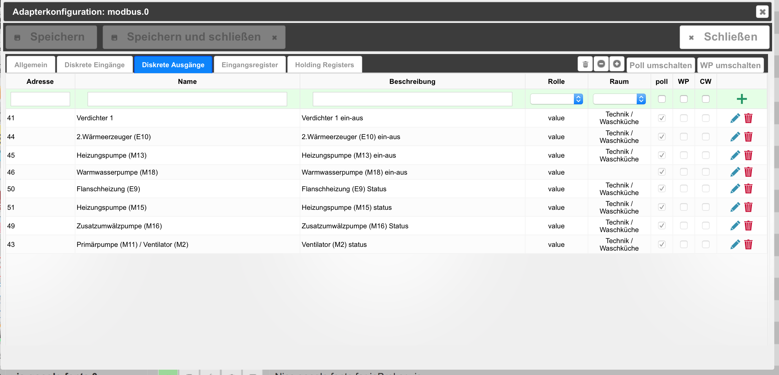

                  Habe heute auch meine Karte bei einer Glen Dimplex WP in Betrieb genommen.
                  Die Werte bei Direkte Ausgänge kann ich eingeben und auch auslesen.
                  Bei den holding Registers kann ich selber keine Zeilen hinzufügen.
                  Wenn ich den CSV Import mache dann sind dort zwar die Zeilen Eingefügt aber im LOG kommt eine Fehlermeldung...
                  modbus.0	2019-07-25 19:58:48.885	error	Invalid holdingRegisters address: -4000
                  Was mache ich hier falsch ?

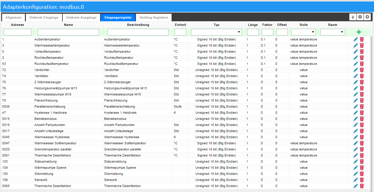

                    stefantaust last edited by
                    @backons
                    lass das Holding Register weg und mach es über Eingangsregister
                      JackWolfskind @stefantaust last edited by
                      @stefantaust
                      Als Eingangsregister kann man aber keine Werte ändern, z.b. den Betriebs-Modus, aber nur zum auslesen geht das natürlich.
                      Kannst du evtl. deine Register Liste exportieren und hier posten- abtippen ist so mühselig 😉
                      Meine Allgemeine Config ist übrigens genau wie bei Stefan...
                        stefantaust @JackWolfskind last edited by

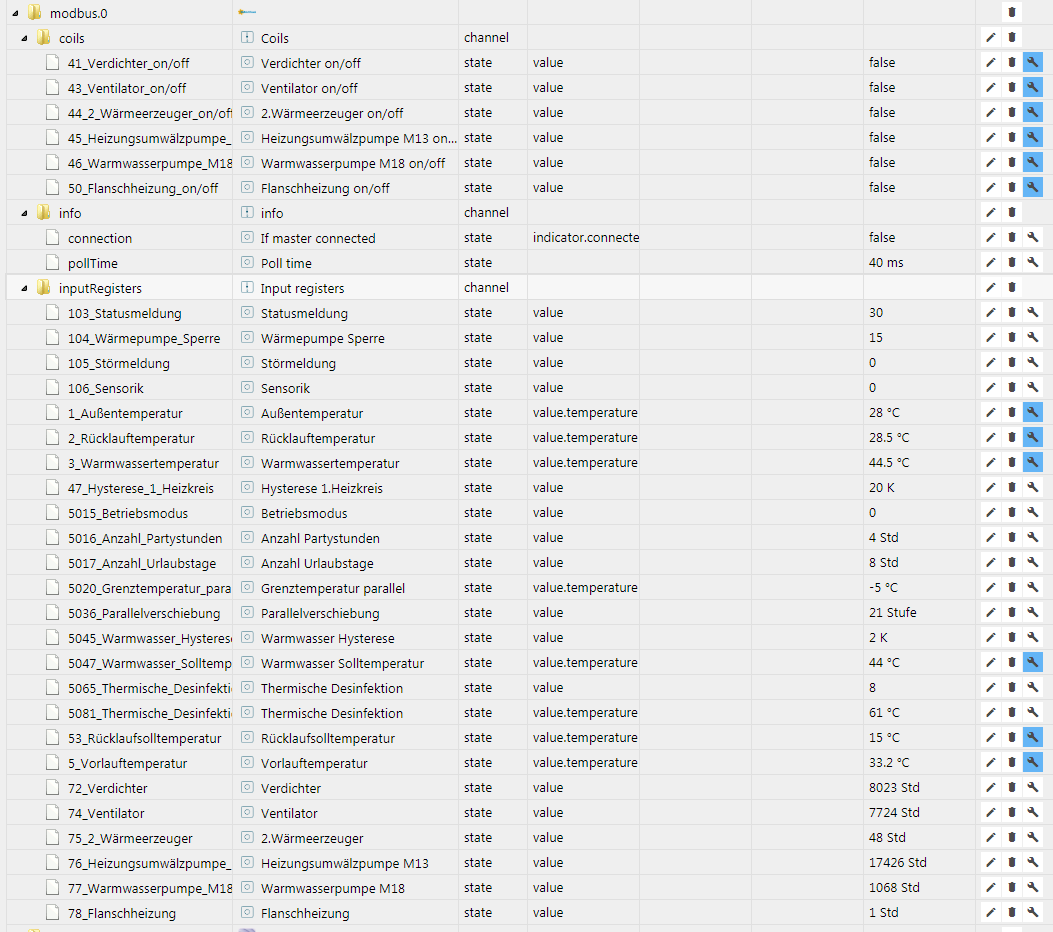

                        @JackWolfskind
                        ja das stimmt , man kann nur lesen. Betriebsmodus usw. stell ich direkt an der Heizung um. Hab es nur zur Anzeige

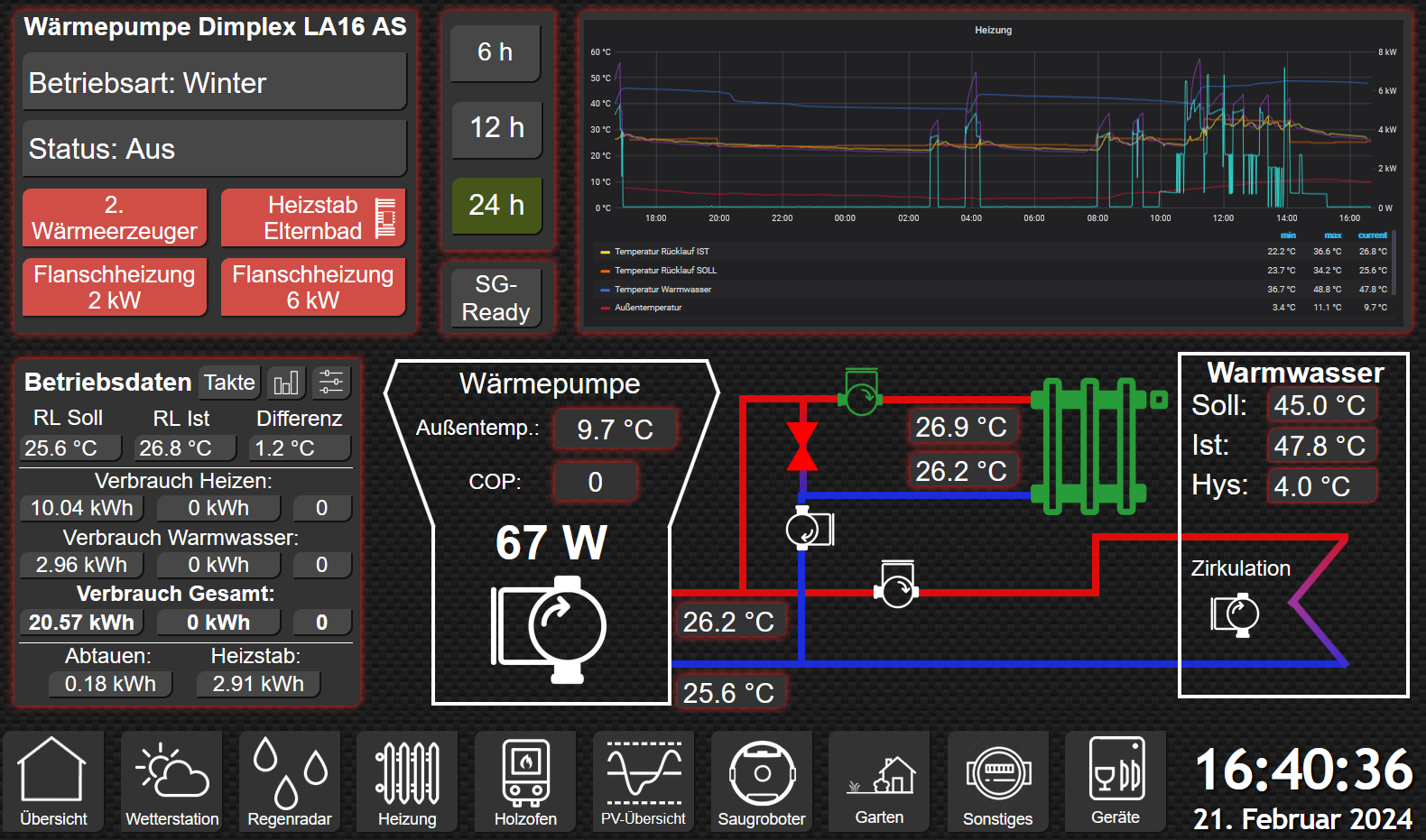

                        hier der Export
                        1 Außentemperatur Außentemperatur °C int16be 1 0.1 0 value.temperature
                        3 Warmwassertemperatur Warmwassertemperatur °C int16be 1 0.1 0 value.temperature
                        5 Vorlauftemperatur Vorlauftemperatur °C int16be 1 0.1 0 value.temperature
                        2 Rücklauftemperatur Rücklauftemperatur °C int16be 1 0.1 0 value.temperature
                        53 Rücklaufsolltemperatur Rücklaufsolltemperatur °C int16be 1 0.1 0 value.temperature
                        72 Verdichter Verdichter Std uint16be 1 0 0 value
                        74 Ventilator Ventilator Std uint16be 1 0 0 value
                        75 2.Wärmeerzeuger 2.Wärmeerzeuger Std uint16be 1 0 0 value
                        76 Heizungsumwälzpumpe M13 Heizungsumwälzpumpe M13 Std uint16be 1 0 0 value
                        77 Warmwasserpumpe M18 Warmwasserpumpe M18 Std uint16be 1 0 0 value
                        78 Flanschheizung Flanschheizung Std uint16be 1 0 0 value
                        5036 Parallelverschiebung Parallelverschiebung Stufe uint16be 1 0 0 value
                        47 Hysterese 1.Heizkreis Hysterese 1.Heizkreis K uint16be 1 0 0 value
                        5015 Betriebsmodus Betriebsmodus uint16be 1 0 0 value
                        5016 Anzahl Partystunden Anzahl Partystunden Std uint16be 1 0 0 value
                        5017 Anzahl Urlaubstage Anzahl Urlaubstage Std uint16be 1 0 0 value
                        5045 Warmwasser Hysterese Warmwasser Hysterese K uint16be 1 0 0 value
                        5047 Warmwasser Solltemperatur Warmwasser Solltemperatur °C int16be 1 0 0 value.temperature
                        5020 Grenztemperatur parallel Grenztemperatur parallel °C int16be 1 0 0 value.temperature
                        5081 Thermische Desinfektion Thermische Desinfektion °C int16be 1 0 0 value.temperature
                        103 Statusmeldung Statusmeldung uint16be 1 0 0 value
                        104 Wärmepumpe Sperre Wärmepumpe Sperre uint16be 1 0 0 value
                        105 Störmeldung Störmeldung uint16be 1 0 0 value
                        106 Sensorik Sensorik uint16be 1 0 0 value
                        5065 Thermische Desinfektion Thermische Desinfektion uint16be 1 0 0 value

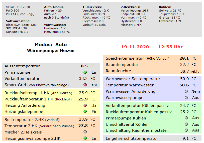

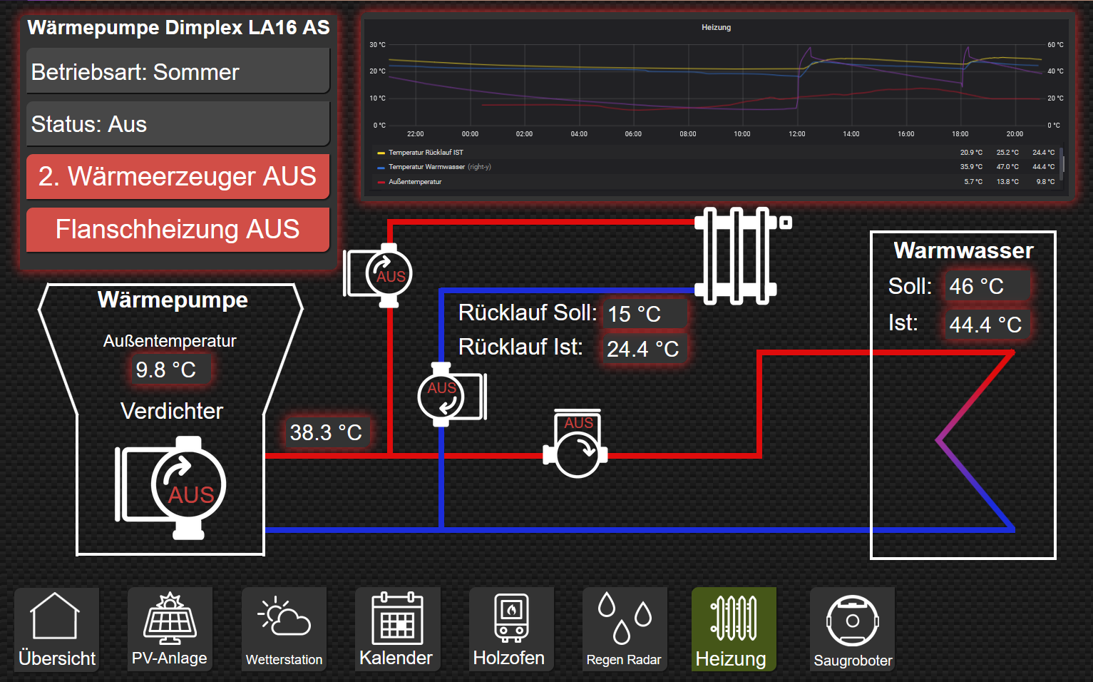

                        peppi S 2 Replies Last reply Reply Quote 1

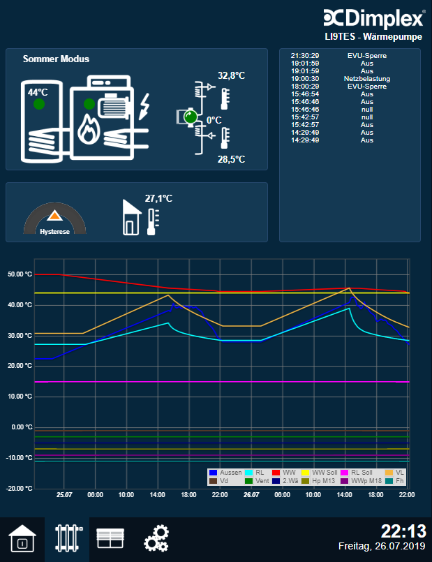

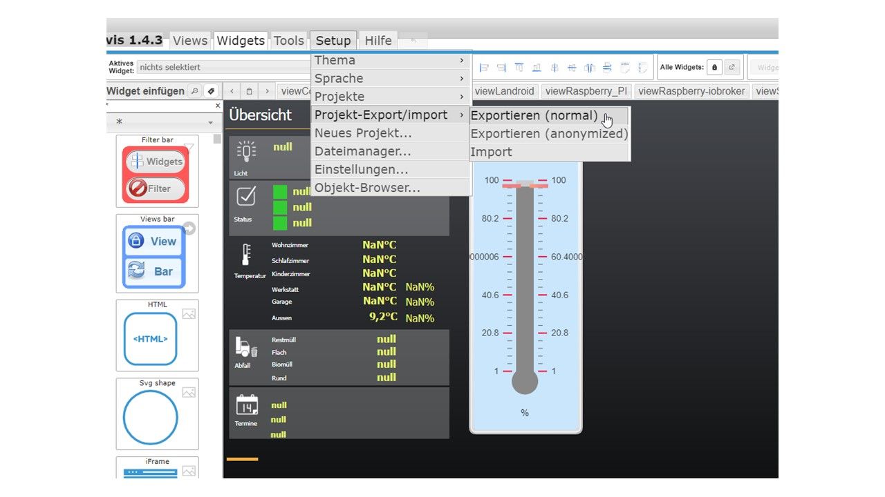

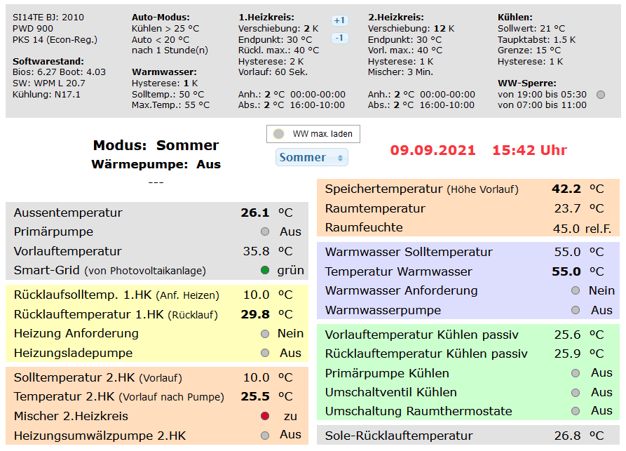

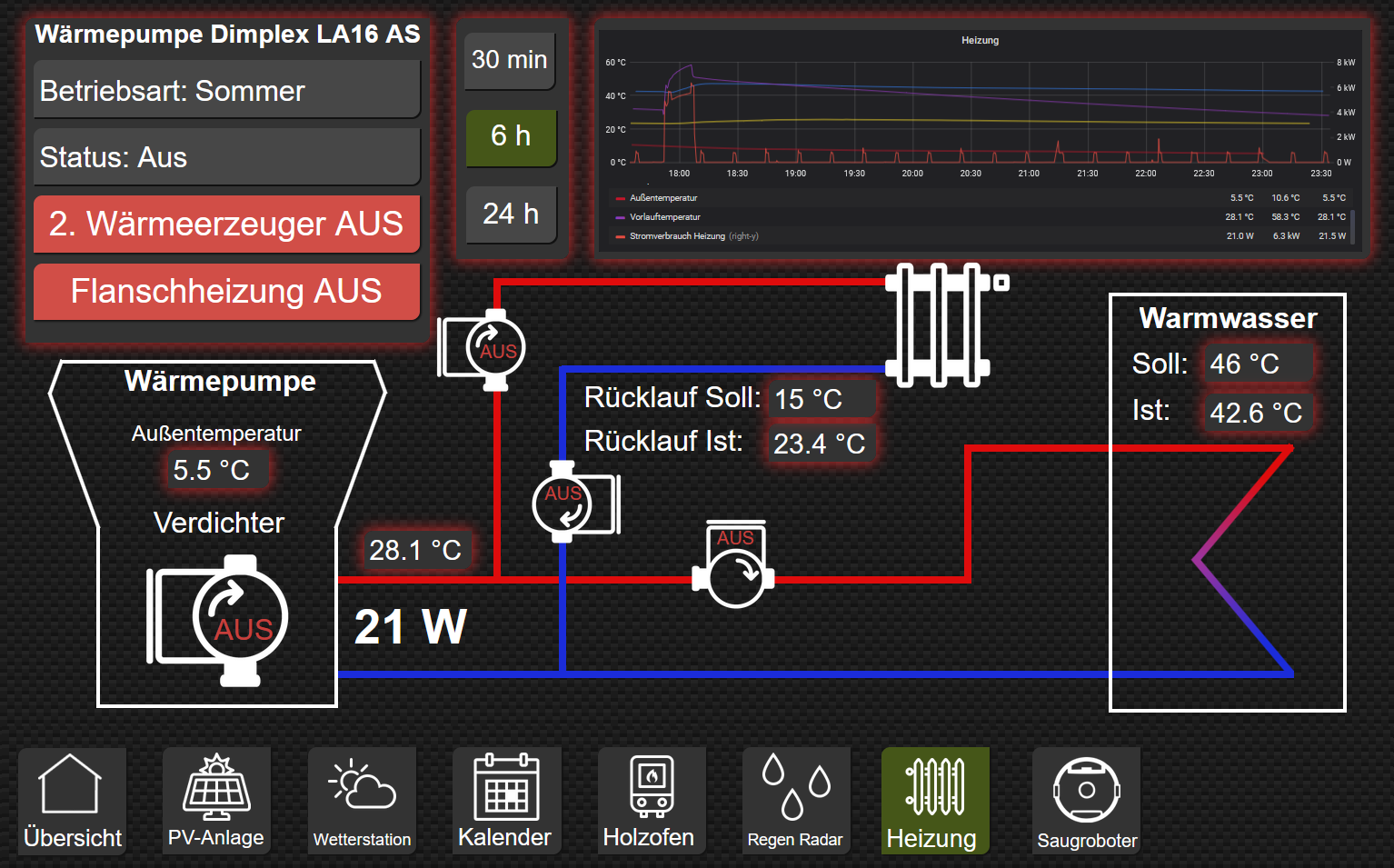

                          Wow, sehr schöne Vis View ! Magst du die auch exportieren 🙂 ?

                            peppi @stefantaust last edited by
                            @stefantaust
                            Hallo Stefan
                            das sieht wirklich toll aus - Kompliment !
                            Da ich auch eine Dimplex WP mit NWPM habe, würde ich deine Oberfläche gerne benutzen. Ich bin da wirklich neu dabei und habe erst grad mit iobroker angefangen habe die daten wie im Forum beschrieben eingegeben, aber mir fehlt die Oberfläche.
                            Ich bin auf iobroker gerstossen, weil die Dimplex APP (Dimples SRH) mich absolut nicht befriedigt.
                            Wenn du deine Oberfläche - (VIS Dateien ecc.) mir zur Verfügung stellen würdest würde ich mich auch gerne erkenntlich zeigen.
                            Danke dir im voraus.

                              Da ich auch eine Dimplex WP mit NWPM habe, hätte ich geren seine Oberfläche (VIS) benutzt.
                              Ich bin neu dabei und habe erst grad mit iobroker angefangen habe die Daten wie im Forum beschrieben eingegeben, aber mir fehlen die Resultate (ich bekomme kein Daten vom modbus oder besser gesagt, ich bekomme falsche Daten.
                              Wenn du mir helfen könntest wie du iobroker konfiguriert hats und welche Adressen und Register benutzt hast.
                              Habe bei (Dimplex) die NWPM Seite und NWPM-für Modbus Seiten schon durchgelesen, baer bin nicht schlau draus geworden.
                              Ebenfalls fehlt mir eine gute (VIS-Oberfläche) für iobroker.

                                Sopha @stefantaust last edited by
                                @stefantaust
                                @JackWolfskind
                                was muss im Modbusadapter bzw bei den Registern eingestellt werden, damit ich Werte an die WP schreiben kann?
                                z.b. Rücklaufsolltemp
                                Ändere ich den Wert in den Objekten, wird er beim nächsten Poll wieder auf den WP Wert gesetzt.
                                ich habe die Register als Holdingregister analog oben übernommen.
                                danke und Grüße
                                Chris
                                  Sopha @Sopha last edited by
                                  vergesst die Frage 🙂
                                  Rücklaufsolltemp ist laut Dimplex Doku nur ein read register.
                                  Getestet mit Warmwassersolltemp das laut Doku r/w ist - funktioniert auf Anhieb.
                                  schade, denn die Rücklaufsolltemp hätte ich schon ganz gerne via IObroker gesteuert...
                                    JackWolfskind last edited by JackWolfskind
                                    Ja, das ist das falsche Register. Du kannst bei der WMP nicht einfach die Rücklauftemperatur ändern sondern musst die Heizkurve ändern/verschieben was aber im Endeffekt natürlich aufs gleiche hinauskommt 😉
                                    Google mal nach Register 5036 und 5037 - m.M. müssten das die Regiser dafür sein. Allerdings kann ich dir leider nicht weiterhelfen, wie man die vom iobroker heraus setzt. Ich mache solche Änderungen bisher nur per Webinterface, bin aber sehr interessiert wenn du das per VIS hinbekommst 🙂
                                    Vielleicht findet sich auch jemand der 'nen Adapter für die WMP programmiert. Könnte man ja mal auf die Wunschliste setzen...😇

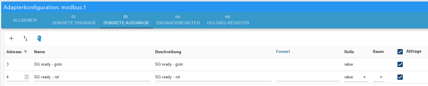

                                      Ich benutze auch den NWMP und lese per modbus IOBroker Instanz die Werte aus / bzw. setze die Einstellungen per script.
                                      Hierzu nehme ich, wie glaube ich schon gepostet, diese offizielle Dimplex Wiki page zur Hilfe. Dort ist auch immer beschrieben welche Werte man nur lesen und welche man auch schreiben kann: http://www.dimplex.de/wiki/index.php/NWPM_Modbus_TCP

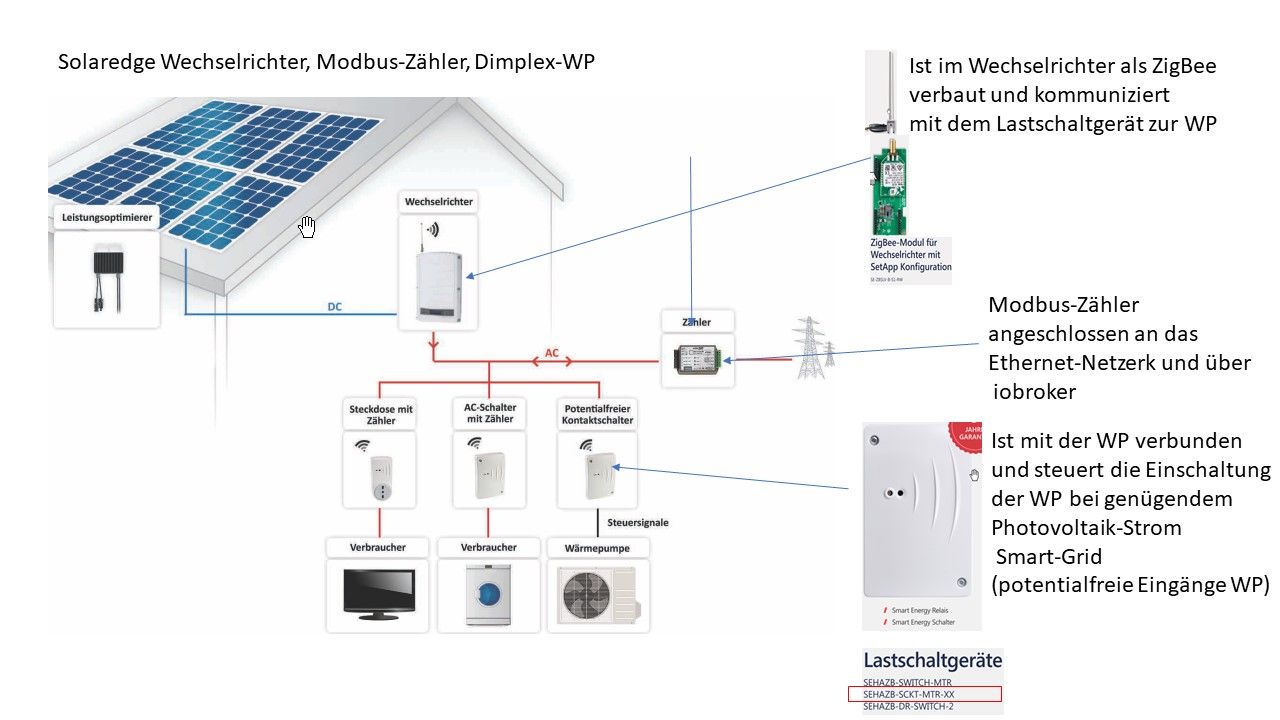

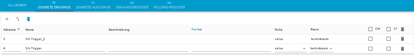

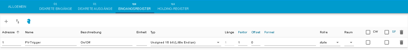

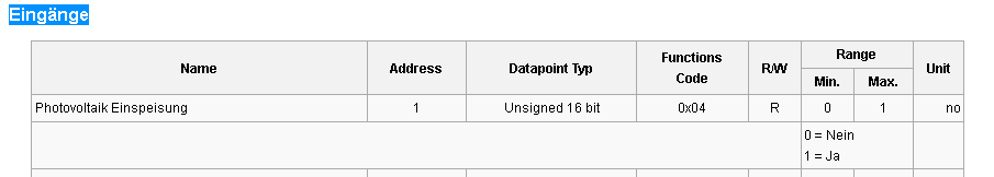

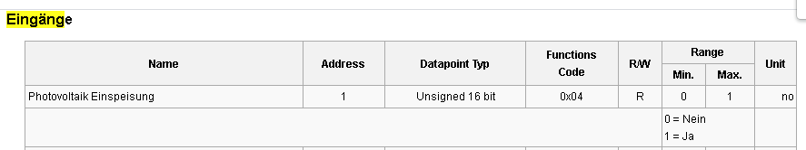

                                      Nun habe ich neuerdings eine Photovoltaikanlage auf dem Dach und ich würde gerne die Smart-Grid Werte per modbus setzen. Diese sind auch auf der Wiki-Page unter "Smart-Grid / SG Ready", beschrieben.
                                      Doch was ist nun die Addresse im Modbus adapter, das ist mir irgendwie nicht schlüssig und ich habe keine Ahnung, wie ich die boolean werte setzen kann. Hat vielleicht jemand eine Idee?
                                      Danke im Voraus :).
                                        Ich glaube man konnte inoffiziell die 2 SmartGrid Bits mit irgendwelchen Tricks abfragen aber afaik kann man die nur abfragen aber leider nicht per SW setzen.
                                        Würde mich aber sehr freuen wenn jmd nen Trick rausbekommt wie man es doch hinbekommt 🙂
                                        Ich mache das aktuell in Hardware mit 2 Steuersignalen von meinem Solarlog was relativ unflexibel ist....
