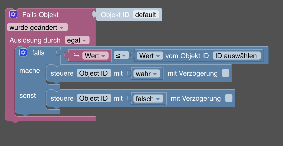

                A Former User @norp2k22 last edited by
                @norp2k22 Klar geht das in Blockly:

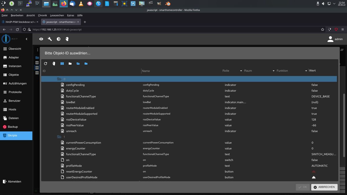

                          Die Steckdosen kann man doch garnicht über die HmIP App schalten ? Habe mich sowiso schon gewundert,
                          wie das bei den HomeMatic dingern geregelt ist.
                          In der Gerätekonfiguration der HmIP App von der -PSM gibt es verschiedene Einstellmöglichkeiten (Zuordnung, Reichweitenverlängerung...etc), und oben rechts das "i" wo die SGTIN, Firmware Version...etc drinstehen, aber keinen Punkt wo man sie aus/einschalten kann, wie das z.b. in der Hue App der Fall ist.
                          Der Kanal ist hmip.0.devices.3014F711A00001DD89AAXXXX.channels.1.on, der nimmt True oder False entgegen.
                          Das ist doch der richtige ? Oder gibt es da noch einen anderen ? Keine Ahnung..

                            welchen state schaltest du denn?
                            hmip haven immer mhrere virtuelle Kanäle, der erste dient nur der Anzeige des realen Wertes, der such aus den zuständen der weiteren virtuellen kanäle zusammensetzt und kann nicht geschaltet werden

                                norp2k22 @Homoran last edited by
                                @homoran said in HmIP-PSM Steckdose schaltet nicht:
                                Ein/Aus will ich damit schalten.
                                hmip haven immer mhrere virtuelle Kanäle, der erste dient nur der Anzeige des realen Wertes, der such aus den zuständen > der weiteren virtuellen kanäle zusammensetzt und kann nicht geschaltet werden
                                Welcher wäre hier der richtige ?
                                ? Homoran 2 Replies Last reply Reply Quote 0
                                  @norp2k22 kannst du mal unter Objekte bei der hm Steckdose ab den Ordner Channel alle restlichen Ordner aufklappen und ein Screenshot davon posten? Dann können wir dir evtl sagen welcher Datenpunkt der richtige ist
                                    Homoran Global Moderator Administrators @norp2k22 last edited by
                                    @norp2k22 sagte in HmIP-PSM Steckdose schaltet nicht:
                                    zeig mir do h bitte den state

                                      norp2k22 @Guest last edited by
                                      @ciddi89 said in HmIP-PSM Steckdose schaltet nicht:
                                      Wie homoran schon schrieb gibt es bei den Geräten immer mehrere Kanäle und in einer von den Kanälen (meisten in 2, 3 > oder 4) versteckt sich der State den man schalten kann.
                                      Es gibt bei ALLEN meiner HmIP Geräte (ca. 20 Stück) im "channels" Unterverzeichnis des jeweiligen Gerätes nur 0 und 1.
                                      Ist das so normal ? Wenn nicht, stimmt hier sowiso was nicht...
                                      In channel 0 z.b. stehen bei ALLEN Geräten immer nur allgemeine Infos z.b. dutyCycle, lowBat, configPending, unreach...
                                      und im channel 1 dann Parameter, die man ändern kann, oder die nicht änderbar sind.
                                          und die sollst du zeigen
