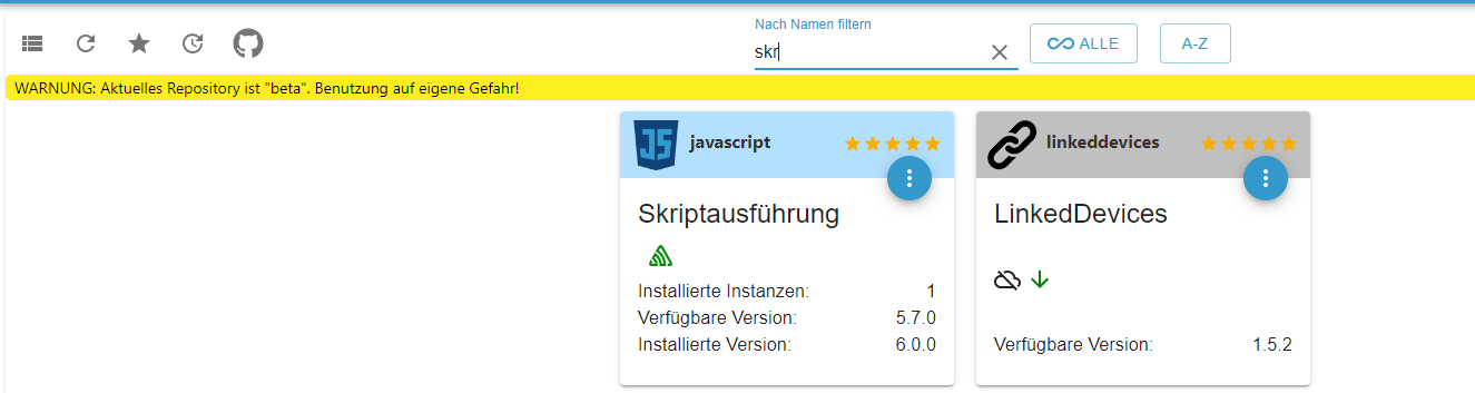

                                  tklein @Glasfaser last edited by
                                  @glasfaser da zeigt er mir aber nix neueres als meine 6.0.0 an
                                  8b3ff2d0-a556-48b5-82a2-2537178c4c4b-grafik.png Dann also mit einem Downgrade versuchen?

                                        Thomas Braun Most Active @tklein last edited by
                                        @tklein Dann kannst du ja jetzt upgraden.
                                        iobroker upgrade javascript
                                        Wenn du generell volles Beta-Repo fährst, upgrade den Rest auch. Wenn nur der javascript auf Beta laufen soll stell das Repository wieder auf 'stable' zurück.

                                            tklein @Thomas Braun last edited by
                                            @thomas-braun update hat geklappt, aber adapter wird auch wieder rot.
