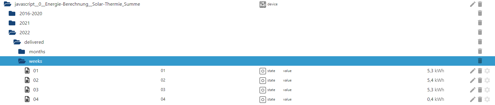

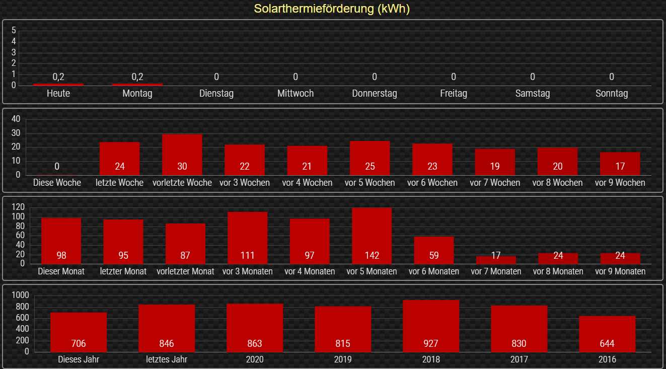

      für Verbrauchscharts möchte ich mir ein Programm schreiben, dass mir aus Sourceanalytix bestimmte Werte extrahiert.
      Das Ganze sieht z.B. so aus:
      D.h. ich brauche die Werte vor 2 Wochen/Monaten, vor 3 Wochen/Monaten, etc.
      In Sourceanalytix steht das zwar auf der todo Liste, steht dort aber auch schon seit 2 Jahren, deshalb wollte ich das selbst programmieren.
      Ich habe halt nur Werte von "absoluten Kalenderwochen" aber eben nicht vor "x" Wochen.
      In ViS muss ich es dann jeden Montag händisch umtragen:
      Mega-nervig, gerade jetzt bei 2 Projekten.

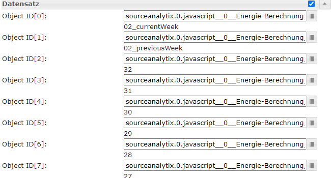

      Ich habe einen neuen Datenpunkt angelegt.
      Den würde ich befüllen wenn ein Wochenwechsel ist. Ich triggere auf "Current Week"
      Doch wie kann ich per Pointer o.ä. auf den Datenpunkt mit der Kalenderwoche vor 3 bzw. x Wochen zeigen und den Wert holen?
      Nächstes wäre dann noch den Jahreswechsel mit einzupflegen, da ab der 3. Woche in 2023 dann auf den neuen Jahresordner gezeigt werden muss.

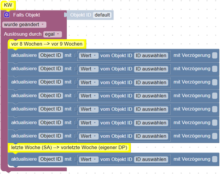

        paul53 @hg6806 last edited by paul53
        @hg6806 sagte: wenn ein Wochenwechsel ist. Ich triggere auf "Current Week"
        Behandle doch die Datenpunkte beim Wechsel wie ein Schieberegister:
        • vor 8 Wochen --> vor 9 Wochen
        • vor 7 Wochen --> vor 8 Wochen
        • diese Woche --> letzte Woche
        Ebenso bei Monats- und Jahreswechsel.
        Damit erspart man sich die Berechnungen.
            @hg6806 sagte: wie mache ich das automatisch?
            8 Datenpunktwerte in der richtigen Reihenfolge übertragen:
            hg6806 1 Reply Last reply Reply Quote 0

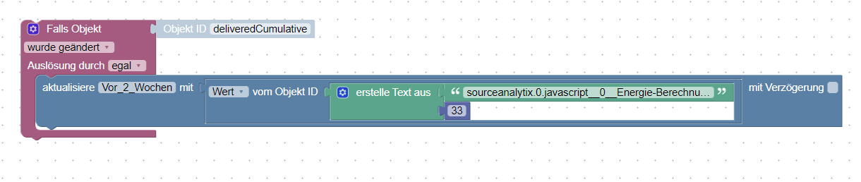

              • hg6806
                hg6806 Most Active last edited by
                Ich glaube ich hab's
                Der absolute Wert "33" müsste dann noch durch die aktuelle Kalenderwoche-2 ersetzt werden, da es als Datenpunkte aktuelle und letzte Woche schon gibt und ich bei "vor 2 Wochen" anfangen muss.
                Zumindest habe ich durch den Test den richtigen Wert bekommen.

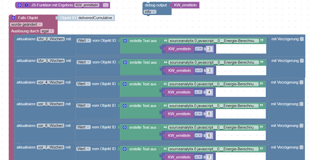

                  • hg6806
                    hg6806 Most Active @paul53 last edited by hg6806
                    Sorry, ich glaube ich habe deine Version wohl noch nicht verstanden.
                    Ich habe es nun so gelöst und hoffe das ist ok so.
                    Der Trigger kommt normalerweise dann auch nur 1x pro Woche.
