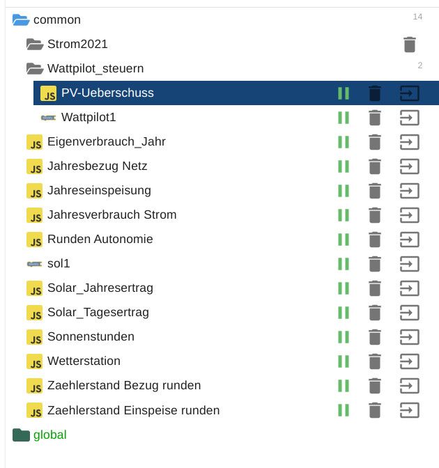

            Homoran Global Moderator Administrators @c1olli last edited by
            @c1olli hast du globale Skripte?
            • C
              c1olli @Homoran last edited by c1olli
              Was sind globale Scripte?
              • Ich habs gerade mal nachgelesen, aber ich weiß nicht ob ich solche Skripte habe. Wie erkenne ich die?
                @c1olli sagte in Daten für neuen Datenpunkt verarbeiten:
                Skripte im Verzeichnis global
                Aus Sicherheitsgründen nur für EXPERTEN zu sehen.
                    • C
                      c1olli @c1olli last edited by
                      so jetzt im Experten Modus
                      Im Tab Fehlermeldungen steht nichts.

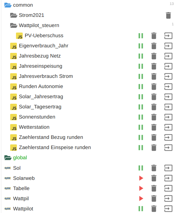

                            Homoran Global Moderator Administrators @c1olli last edited by Homoran
                            du weisst, dass alle globalen Skripte vor jedem anderen Skript ausgeführt werden?
                            die angemeckerte Zeile 24 existiert nämlich gar nicht in deinem Skript!
                            warum hast du überhaupt globale Skripte wenn du fragen musst, was das ist?
                            C paul53 2 Replies Last reply Reply Quote 0
                                da ich mich nicht so gut mit der Materie auskenne.
                                und für solche User ist der global Ordner extra versteckt!
                                ist der jetzt leer?
                                • C
                                  Jepp, nun ist er leer.
                                  Ich hatte den Experten Modus an um einen Test Adapter zu installieren, danach hatte ich mich an das Script gemacht, so ist da wahrscheinlich was im falschen Ordner gelandet.
                                  • C
                                    Also eine Fehlermeldung kommt nicht mehr, nur die Berechnung passt noch nicht ganz.
                                    Kann das eventuell durch die Addition eines negativen Wertes kommen?
                                      @homoran sagte: warum hast du überhaupt globale Skripte wenn du fragen musst, was das ist?
                                      Ich sehe im offenen Ordner "global" keine Skripte. Die Skripte darunter sind in der Wurzel angesiedelt.
