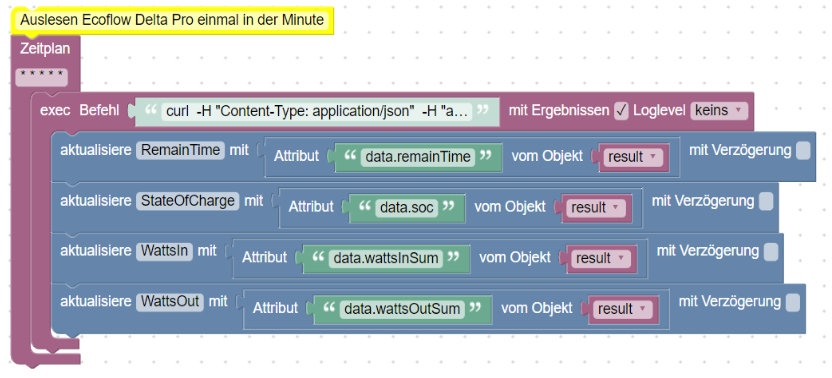

      Nun wollte ich diese Daten nach einer Anleitung, in Blockly auslesen und an Objekte die ich angelegt habe übergeben.
      Die Objekte sind u.a. "remainTime" alles als state und Zahl angelegt.
      Doch leider bekomme ich immer die Fehlermeldung:
      "You are assigning a object to the state "0_userdata.0.ECOflow.WattsOut" which expects a number. Please fix your code to use a number or change the state type to object."
      Hier das Blockly dazu:
      Wo kann der Fehler sein ? Bin noch nicht lange mit IOb und Blockly unterwegs, deshalb weiss ich nicht wie ich den Fehler eingrenzen kann um ihn zu finden 🙂

          OK, kann ich die Daten trotzdem verwenden?
          Ich mache mit diesem String die Abfrage
          curl -H 'Content-Type: application/json' -H 'appKey: APPKEY' -H 'secretKey: SECRETKEY' https://api.ecoflow.com/iot- service/open/api/device/queryDeviceQuota?sn=SERIENNUMMER
          In einer Anleitung stand dann dieses
          Als Ergebnis kommt (wenn alles stimmt) zurück:
          {{"code":"0","message":"Success","data":"soc":29,"remainTime":4434,"wattsOutSum":0,"wattsInSum":0}}
          Das können wir im ioBroker nutzen.
          Wir legen uns vier Variablen im Bereich Objekte an: SOC; RemainTime; WattsOut; WattsIn. Alles als State und Zahl.
          Dort soll alles funktionieren ?!

            @zariomahn sagte: In einer Anleitung stand dann dieses
            Prüfe mal mit einem Debug-Block, was in der Variablen result übergeben wird.
            • Z
              zariomahn @paul53 last edited by zariomahn
              ich denke mal mit der CURL Abfrage oder?
              dann bekomme ich das
              script.js.Tests.SkriptTest-2: {"code":"0","message":"Success","data":{"soc":100,"remainTime":9786,"wattsOutSum":179,"wattsInSum":179}}

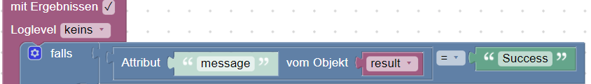

                Alternativ kann auch die lokale Variable error geprüft werden.
