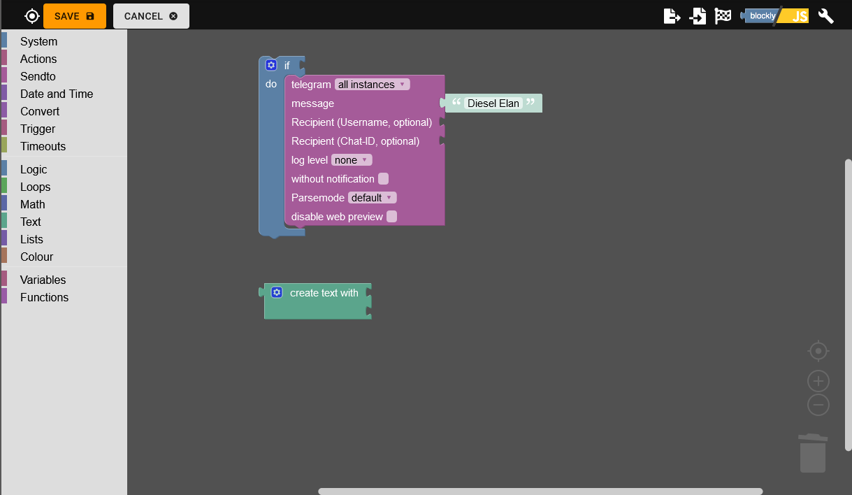

      ich dachte, ich starte mein Leben mit ioBroker mal ganz einfach und frage über Telegram den Spritpreis ab. Das sollte über Blockly ja simpel gehen... Ja... Jetzt sitze ich hier wie Hein Doof und habe überhaupt keine Ahnung. Daher hoffe ich hier auf euch.
      Für mich kann ich mir denken, dass ich zuerst bei Blockly die Message eintrudeln lasse "Diesel Elan". Daraufhin muss jetzt Blockly losgehen, den Preis auslesen, in eine Variable übersetzen und dann per Text an mich schicken. Blockly - Diesel Elan.png
      Nur weiß ich nicht, wie das geht. Könnt ihr mir hier helfen?
      Auch eine Antwort mit "Bevor du hier mit so leichten Fragen kommst, schau dir doch mal eine Einführung in Blockly unter diesem Link an." Dann wüsste ich zumindest, wie ich damit am Besten starte.
      Vielen Dank euch im Voraus.

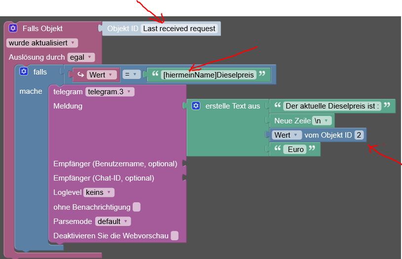

            Wäre so als " mini " Blockly .. über die Texteingabe ein Abfrage .

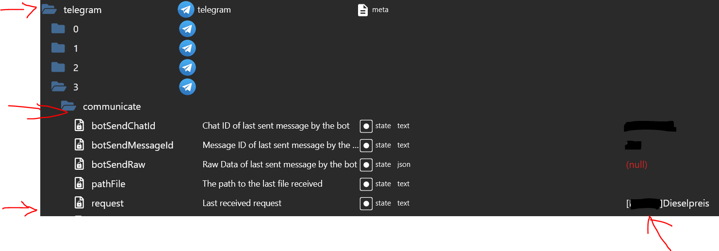

            Habe den Adapter nicht , einfach den Datenpunkt dazu herraussuchen und ersetzen .
            Im Blockly den Namen in der [ ] ersetzen von dir
            den siehst du hier beim senden .:

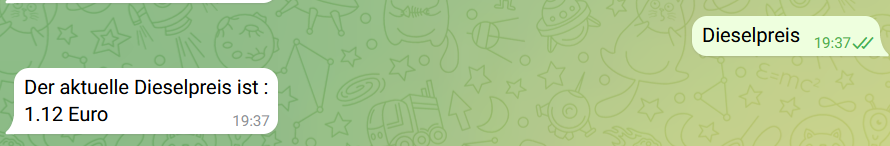

                @glasfaser Danke dir für deine Hilfe. Habe es jetzt endlich nachbauen (oder viel eher importieren) können.
                Jetzt vertiefe ich mich mal in den ioBroker Grundkurs 🙂
