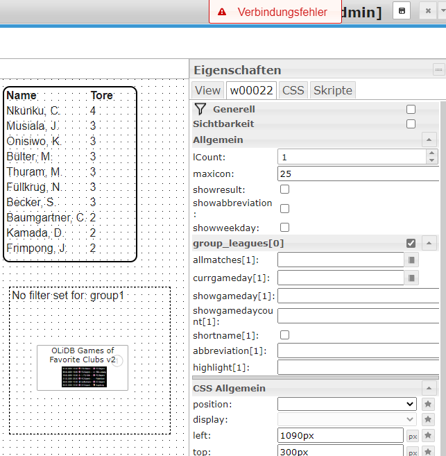

      Hallo Zusammen,
      ich benutze den Adapter Open Liga DB, dieser funktioniert auch sehr gut.
      Ich habe ein Problem mit dem Widget Games of Favorite Clubs v2:

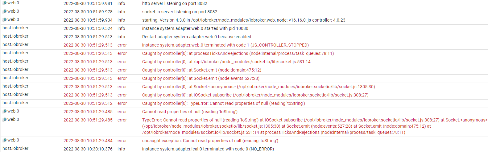

      Jedes mal wenn ich das widget einfüge zeigt es mir einen Verbindungsfehler an und der vis Adapter geht auf Fehler:
      Hier noch die Logeinträge:
      Kann hier jemand weiterhelfen?
      Viele Grüsse
      Eric

        OliverIO @erickuttruff last edited by
        @erickuttruff
        ja stimmt. muss ich schauen, sehr seltsam
