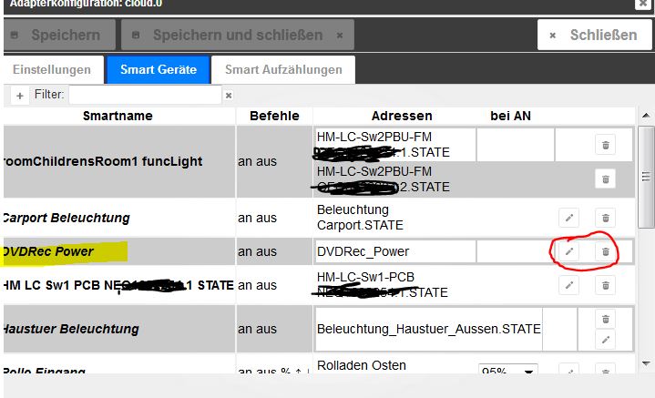

          Beim Cloud-Adapter sieht es so aus.

            Gerade noch bissel rumgespielt. Jetzt wird es noch wirrer. 😮
            Die anderen Smartnames kannn ich ändern. Zum Beispeil habe ich eins drüber "Carport Beleuchtung" geändert und dies Änderung wurde auch vollzogen.

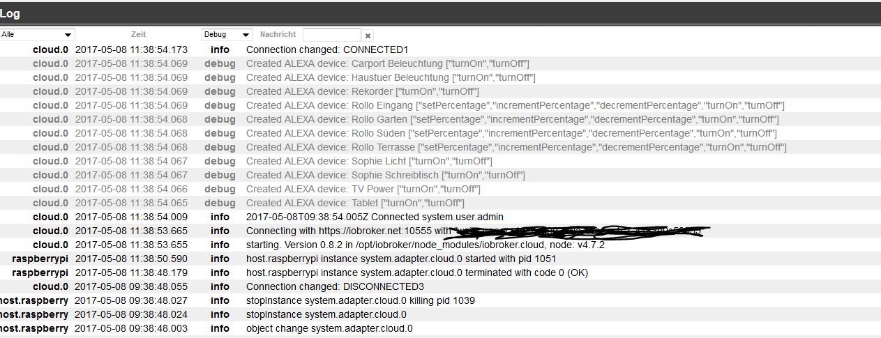

                    Vielleicht hilft euch das weiter:
                    Grüße Andreas
                      Grüße Andreas `
                      Wenn OK kommt, dann heißt es dass Kommando den ioBroker erreicht hat.
                      Kannst du log davon zeigen?

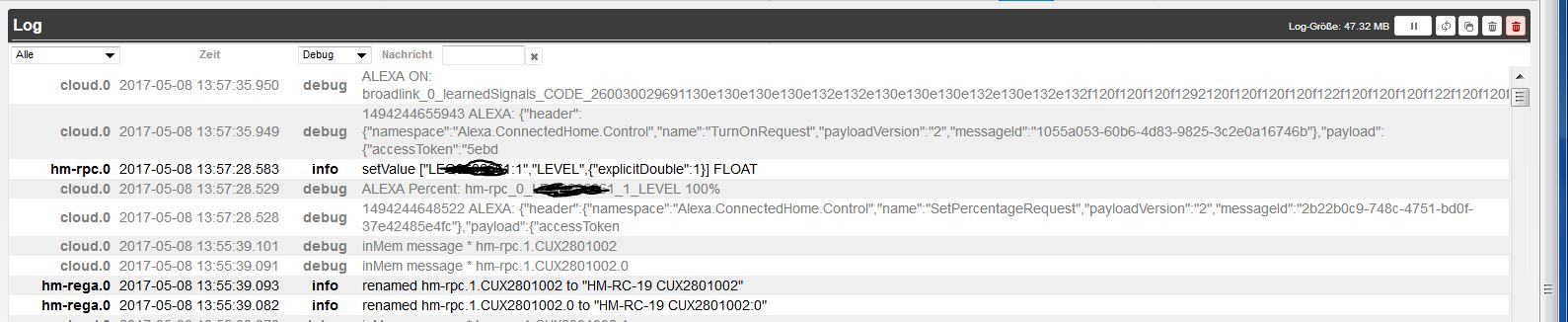

                        Ich hoffe, der Log ist aussagekräftig. Ansonsten bitte sagen, was ich anders einstellen soll.
                        Erstes Kommando: Stelle Rollo Terrasse auf 100% –> Ok --> Rollo fährt hoch
                        zweites Kommando: Stelle Rekorder AN -->Ok --> nichts passiert
                        Edit: noch was. Ich habe relativ viele Einträge wie
                        renamed hm-rpc.1 cux280xxx to HM-RC19 CUX280XXX
                        Was ist das? Stört das irgendwie oder irgendwas?
