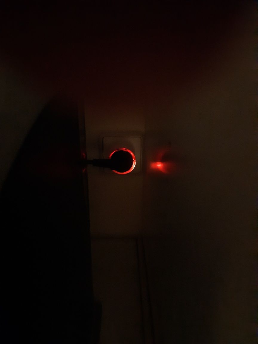

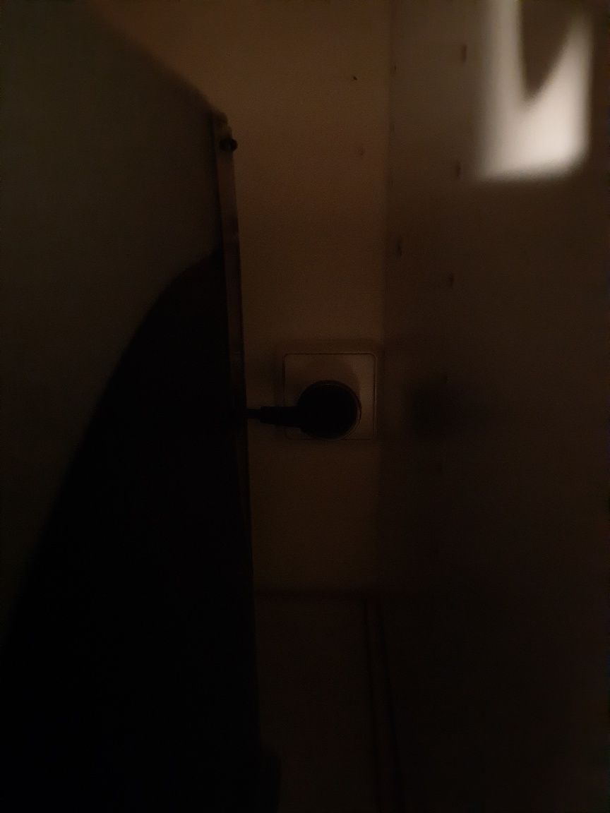

                Anbei zwei (miserable) Bilder meiner Shelly Plug S die die Kaffemaschine via ioBroker schaltet:
                surfer09 1 Reply Last reply Reply Quote 1

                  @mcm57 Vielleicht hab ich mich auch zu kompliziert ausgedrückt ;-). Danke für die Bilder. Das reicht mir völlig aus.

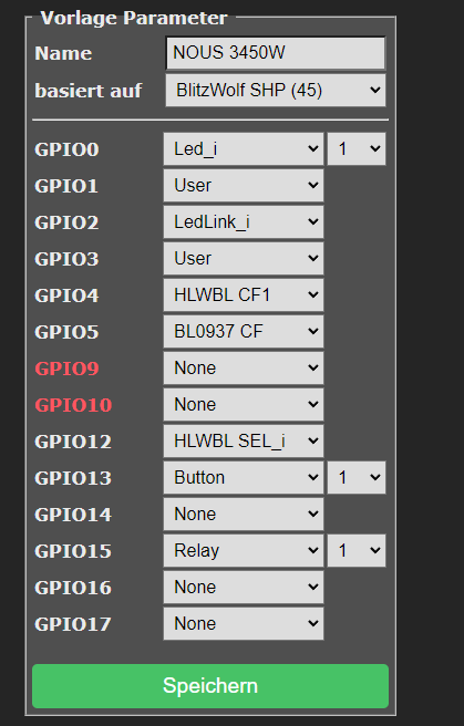

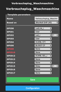

                    In der Vorlage sind auch 2 LED konfiguriert:
                    Eigentlich müsste man bei Tasmota diese "entkoppeln" können. In einem Forum habe ich auf die schnelle gefunden das andere die LED`s zu einem Relais umkonfiguriert haben in der Vorlage und so diese einzeln ein- oder ausschalten konnten.
                    Also im obigen Bild würde man aus den beiden LED Relais 2 und 3 machen.
                    Dann hättest du blau und rot. Wobei blau mehr auf der einen Seite und rot mehr auf der anderen Seite leuchtet. Insgesamt passt der Effekt aber. Beide zusammen ergeben also kein Lila sondern der Ring leuchtet halt hab rot und halb blau.
                    Schalten könntest du das per MQTT Adapter oder http-requests

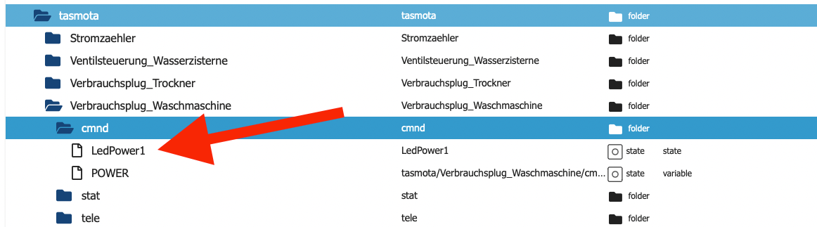

                        1. Mit MQTT in den ioBroker einbinden
                        2. Wenn ihr den MQTT Adapter nutzt den Datenpunkt "LEDPower1" manuell anlegen
