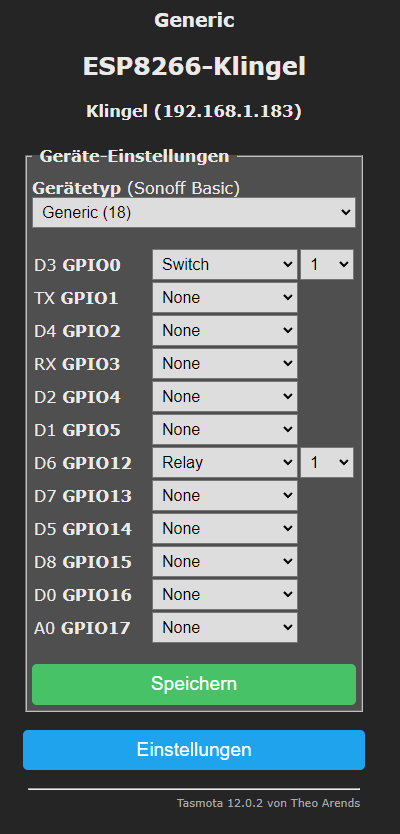

              @asgothian @Hot-Air-Balloon ich habe bei mir auch noch so eine analoge Batterieklingel mit Gong, betrieben von 4 x 1,5V Monozellen.
              Parallel zur Klingel habe ich ein 3,3V Relais geschaltet, sprich das Relais zieht an wenn einer Klingelt. Eigentlich wären es ja 6V, aber wenn die Batterien etwas nachlassen bzw. die Kabellängen waren wohl zu lang, da zog das 5V Relais schnell nicht mehr.
              Das Relais verbindet 2 Kontake auf einem Wemos D1 Mini:
              Ich meine es ist D3 und Masse (kann auch D3 und +3,3V sein, ich habe gerade keine Lust die die Platine extra aus der Dose zu pulen)
              Das Relais ist nur konfiguriert damit der Switch auch funktioniert (jeder Switch braucht ein Relais). Ginge auch ohne, damals war ich noch nicht so schlau und so geht es auch (Stichwort Schalter von Relais entkoppeln)
              In der Konsole ist
              SwitchMode1 4
              gesetzt. Jedes mal wenn die Kontakte verbunden werden wechselt er also zwischen "Ein" und "Aus".
              Das sendet er mir per MQTT (Sonoff Adapter ginge auch) und meine Skripte reagieren auf eine Statusänderung.
