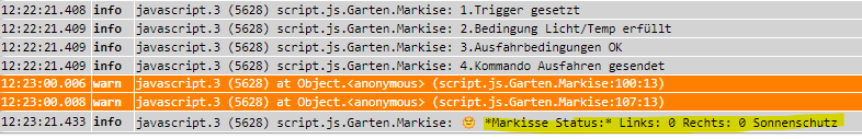

        @michihorn sagte in Markisen Steuerung:
        leider klappt das mit dieser Version nur Suboptimal
        soll heissen.. was geht den nicht ??

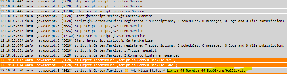

          michihorn @arteck last edited by
          @arteck Ab Zeile 119 ist ein Fehler, dass Script sendet mir die Zustände der Markisen per Whatsapp, beim Einfahren werden offenbar die Zustände zu früh abgegriffen so das 46% angezeigt wird. Endzustand sollte 0% sein
          Beim Ausfahren sollte die Whatsapp 100% melden
          Irgendwie komme ich gerade nicht weiter

            paul53 @michihorn last edited by paul53
            @michihorn
            Was die Warnungen betrifft: Im Tab "Protokolle" finden sich weitere Informationen zu den Warnungen um 12:19 Uhr und 12:23 Uhr.
            Sind die Statusdatenpunkte vom Typ "string"?
            Ganz unten:
            setState(idEinf, "");
            setState(idAusf, "");
            Man sollte keinen String in Datenpunkte vom Typ "boolean" schreiben!
            Würde dafür nicht ein Datenpunkt "Ausfahren" genügen (false bedeutet "einfahren")?
            Eine Minute nach Start der Bewegung kann der Endzustand noch nicht erreicht sein.
            Die Uhrzeit für das Einfahren kann während des laufenden Skripts nicht verändert werden.
                @michihorn sagte: Zum Thema Endstand der Markise habe ich 52 Sekunden ermittelt
                Dann solltest Du Zeile 129 entsprechend ändern oder besser in Zeile 122 auf false prüfen, wobei dann die Verzögerung überflüssig ist.
                EDIT:
                const triggermarkB = [id_MarkisseEXEEinf, id_MarkisseEXEAusf];
                on({id: triggermarkB, change: 'ne', val: false}, function() {
                    if(logging) {
                        let text = '\ud83c\udf1e *Markisse Status:*\n  Links: ' + getState(idRolloL).val + '\n' + "  Rechts: " + getState(idRolloR).val + '\n' + getState(id_Auslöser).val;
                        sendTo('whatsapp-cmb.0', 'send', { text, phone: '+4915253938149' });
                        createEventlog("Markisse Bewegung", text);
                        log(text);

                                      let text = '\ud83c\udf1e *Markise Status:*\n  Links: ' + getState(idRolloL).val + '\n' + "  Rechts: " + getState(idRolloR).val + '\n' + getState(id_Auslöser).val;
                                      if(logging) sendTo('whatsapp-cmb.0', 'send', { text, phone: '+4915253938149' });
                                      createEventlog("Markise Status", text);
                                      log(text);
                                  }, 20000); // 20 s Abfrageintervall

                                @michihorn sagte: die Zustände zu früh abgegriffen so das 46% angezeigt wird.
                                Der Adapter arbeitet mit Polling: Wenn als Abfrageintervall 20000 ms eingestellt sind, kann sich die Rückmeldung um bis zu 20 s verzögern.
                                  michihorn @paul53 last edited by
                                  @paul53 JA
                                    @paul53 sagte in Markisen Steuerung:

                                    Bei dieser Änderung wird sofort ohne Wartezeit der Status aus Tahoma abgegriffen. Gerade ist die Markise eingefahren sollte dann 0% anzeigen, Anzeige war aber 100%
                                      @michihorn sagte: Bei dieser Änderung wird sofort ohne Wartezeit der Status aus Tahoma abgegriffen.
                                      Ich habe im Skript oben noch eine Verzögerung von 20 s ergänzt, um das Polling zu berücksichtigen. Außerdem wird jetzt auf false, also erst 52 s später als ursprünglich getriggert.
                                          setTimeout(function() {
                                              log(text);
