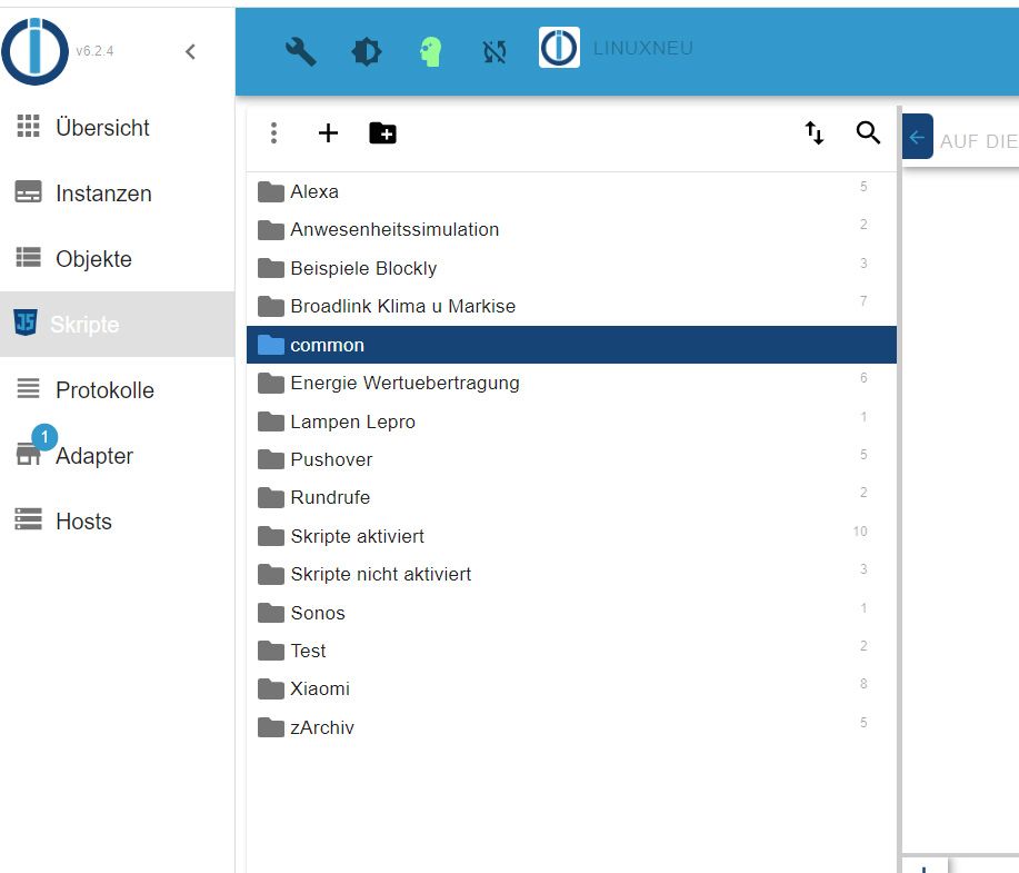

                        skorpil @mcm1957 last edited by
                        @mcm57
                        Danke für den Hinweis. Richtig, es geht nicht um eine Adapterprogrammierung, sondern um ein Script im Script Adapter.
                        Ich bin nicht sicher, ob das der Ordner GLOBAL ist. Hier ein Screenshot
                        Alle meine Scripte stehen nicht unter "common", sondern ich habe im Stammverzeichnis Unterordner angelegt. Vielleicht ist das nicht richtig. Was sollte ich tun?
                          paul53 @skorpil last edited by
                          @skorpil sagte: im Stammverzeichnis Unterordner angelegt. Vielleicht ist das nicht richtig.
                          Das ist in Ordnung.
                            skorpil @OliverIO last edited by
                            1. Ich habe eben einen Screenshot gepostet. Wenn der Fehler tatsächlich durch Vewendung des "GLOBAL" entsteht, reich es dann, sie in common zu verschieben? Oder was ist Dein Rat?
                            2. beim Timeout habe ich vermutlich falsch programmiert. Ich wollte eigentlich nur eine Pause von einer Sekunde einbauen, bevor der nächste Teil aufgerufen wird. Wie wäre das richtig?
                            3. ich schaue mir das mit dem "==" an und werde es korrigieren.
                                  @oliverio sagte in Fehlermeldung, die ich nicht verstehe...:
                                  das wäre jetzt auch mein tip.
                                  du hast die variable bereits in einem global-skript definiert.
                                  lt. paul53 scheine ich das mit den Ordnern richtig gemacht zu haben. Was ist dann falsch. Bin verwirrt.

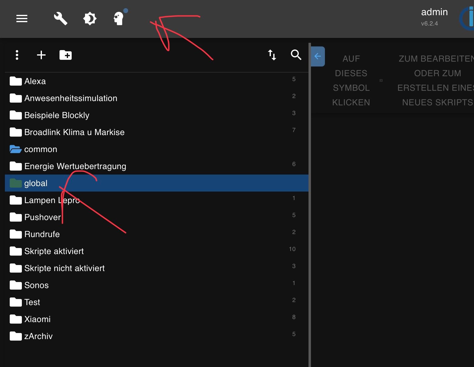

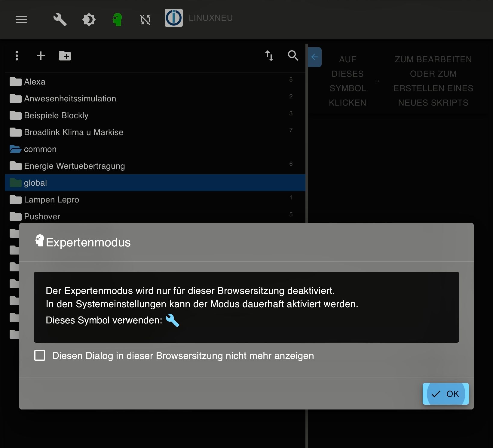

                                          OliverIO @skorpil last edited by OliverIO
                                          @skorpil
                                          ja seltsam.
                                          so wie es aussieht hast du den global ordner nicht mal eingeblendet (expertenansicht).
                                          dann wird es so sein, das es ein problem mit der syntaxprüfung ist
                                          wenn ich das skript allerdings bei mir einfüge, wird nicht gemeckert.
                                          S 2 Replies Last reply Reply Quote 1
                                            @oliverio Danke für den Hinweis. Ich wusste nicht mal, dass man in der Expertenansicht global an und ausschaltet. Wieder was gelernt…
