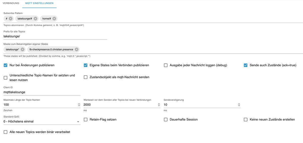

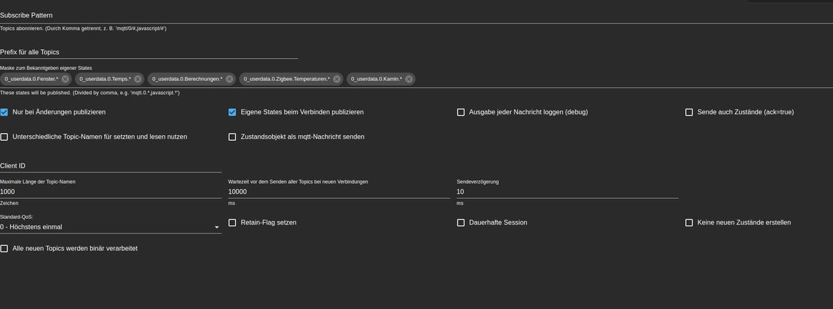

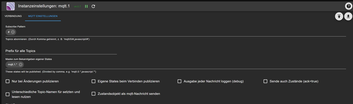

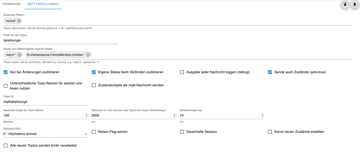

                                        @lakelounge genau, zeig mal bitte die Einstellungen deines MQTT Adapters
                                        lakelounge 2 Replies Last reply Reply Quote 0
                                        • lakelounge
                                          lakelounge @BananaJoe last edited by
                                          @bananajoe gerne, sobald ich wieder Zuhause bin …
                                          • lakelounge

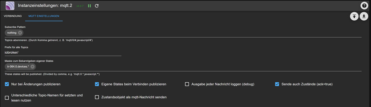

                                            @bananajoe vielen Dank schon mal im Voraus für die Hilfe! Bei den Einstellungen lasse ich mir sehr gerne helfen. Bin eben angekommen und zum Glück ist die Auslastung heute über den Tag normal geblieben. Ich muss das weiter beobachten …
                                            653
                                            54
                                            2990
