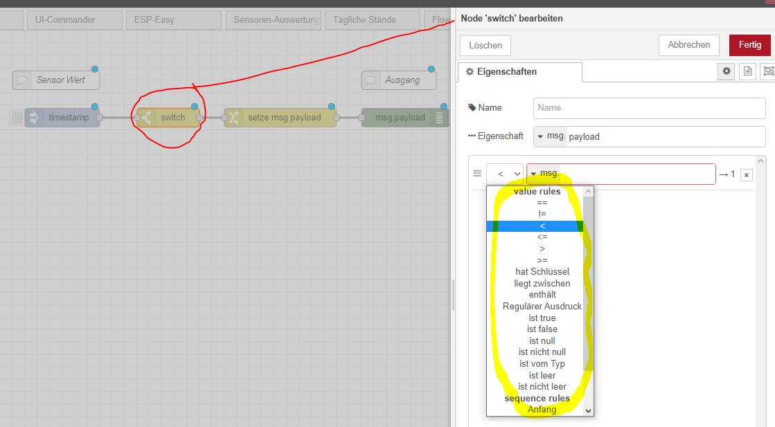

          merlin2k11 @schmello last edited by
          @schmello Auch wenn deine Frage etwas älter ist ...
          du kannst doch eine Switch und eine Change Funktion nutzen ...
          in der Switch funktion kannst du Prüfen ist ein Sensorwert "=" gleich oder "<=" kleiner oder ">=" grössergleich einen bestimmten wert. Dann hast du in der Switch node für jede abfrage einen Ausgang und einen Wert ...
          über die Change Funktion könntest du nun sagen wenn dort etwas passiert dann soll die Change Funtkion ein True oder False ausgeben. nodered.PNG
