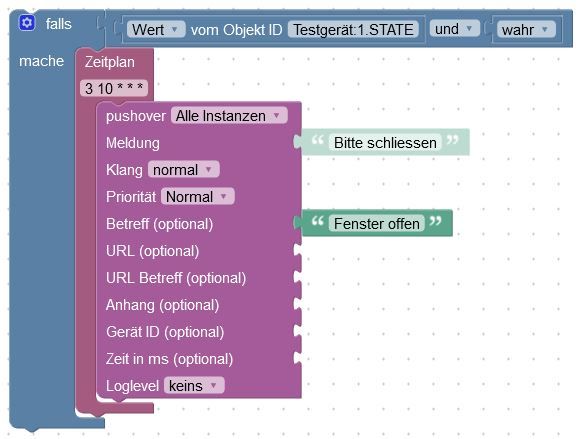

      Ich habe einen Homematic Fensterkontakt mit dem Zustand "open" und "closed" und würde jetzt gerne jeden Abend um 22 Uhr eine Pushover bekommen, wenn das Fenster noch auf ist. Die Nachricht soll nur bei Zustand "open" gesendet werden.
      Folgendes habe ich bereits probiert, aber leider hat es bisher noch nicht geklappt.
      Was habe ich bisher falsch gemacht?

        Dir fehlt der auslösende Trigger.
        Dein Blockly startet nicht, da es nicht weiß, wann es das tun soll..
        Also erst den Zeitplan und darin die Falls-Abfrage, in der dann die Nachricht.
        Bei der Falls-Abfrage nicht "und" sondern "=" nutzen.

          @shumway sagte in Pushover jeden Abend über Zustand Fensterkontakt:
          Der Zeitplan muss nach außen, die Abfrage (falls) nach innen.
          So startet das Script und falls beim Start gerade das Fenster offen ist, bekommst Du immer zur angegebenen Zeit eine Nachricht, unabhängig davon ob das Fenster offen oder geschlossen ist.
          Falls beim Start das Fenster geschlossen ist, dann wird der Trigger nie installiert und dementsprechend nicht ausgeführt.
            Shumway @Zarello last edited by
            @zarello
            Das war der Fall. Ich bekam eine Nachricht unabhängig vom Zustand.

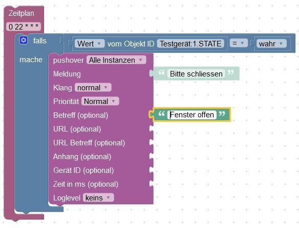

            So scheint es jetzt zu funktionieren.
            Vielen Dank für die Antworten.
