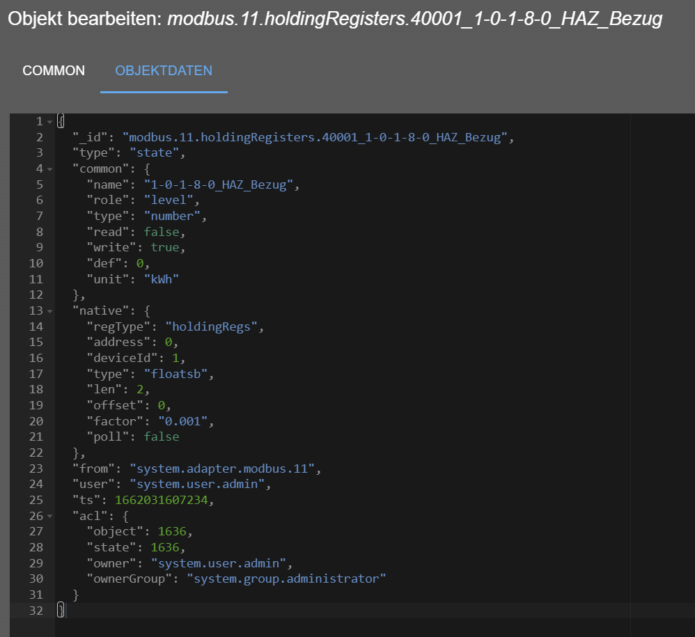

      Dabei beschreibe ich die Holding-Register per Script... Die dazugehörigen Datenpunkte sehen so aus:

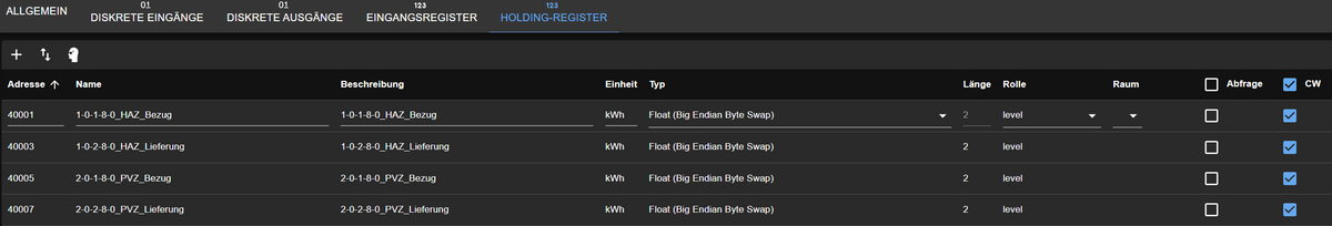

      Die Register im Adapter so:

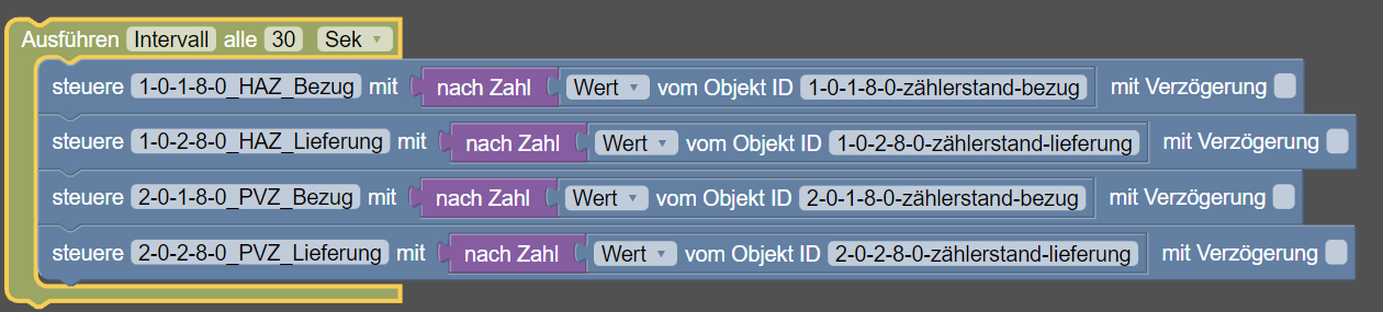

      Und das Script wie folgt:
      MODBUS_Script.js
      Ich habe echt keinen Plan, wo die Fehlermeldung ihre Ursache hat. Da FC16 sich auf's Schreiben bezieht, wundert es mich, dass die Fehlermeldung sekündlich kommt. Denn per Script schreibe ich nur alle 30 Sekunden?..?

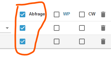

            Bertman2000 @Galaktor last edited by
            @galaktor
            Du musst dein Problem schon genauer beschreiben. Wenn es sich um die selbe Fehlermeldung handelt, dann aktiviere mal "Abfrage" bei deinen Adressen.
