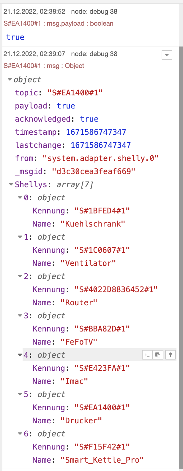

      mickym 1 Reply Last reply Reply Quote 0
      • mickym

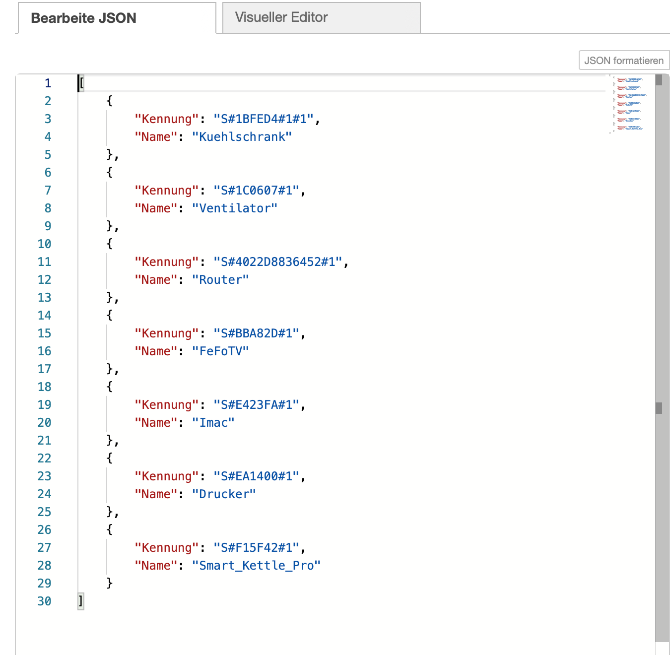

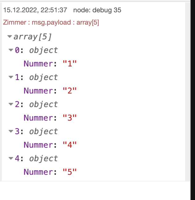

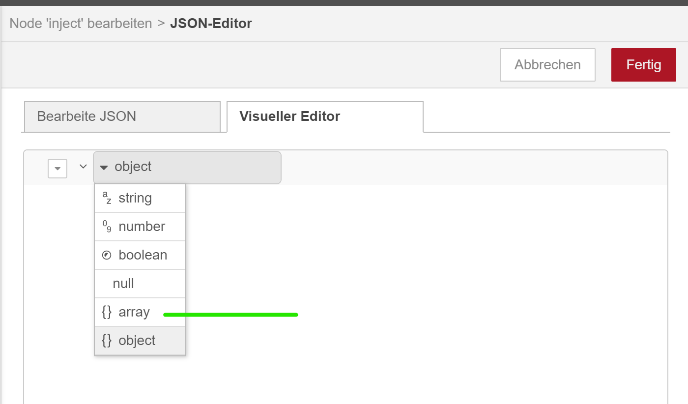

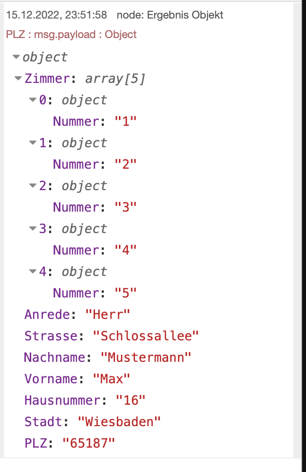

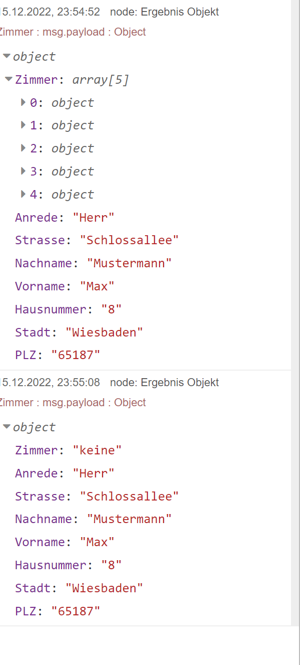

        mickym Most Active @Damrak2022 last edited by

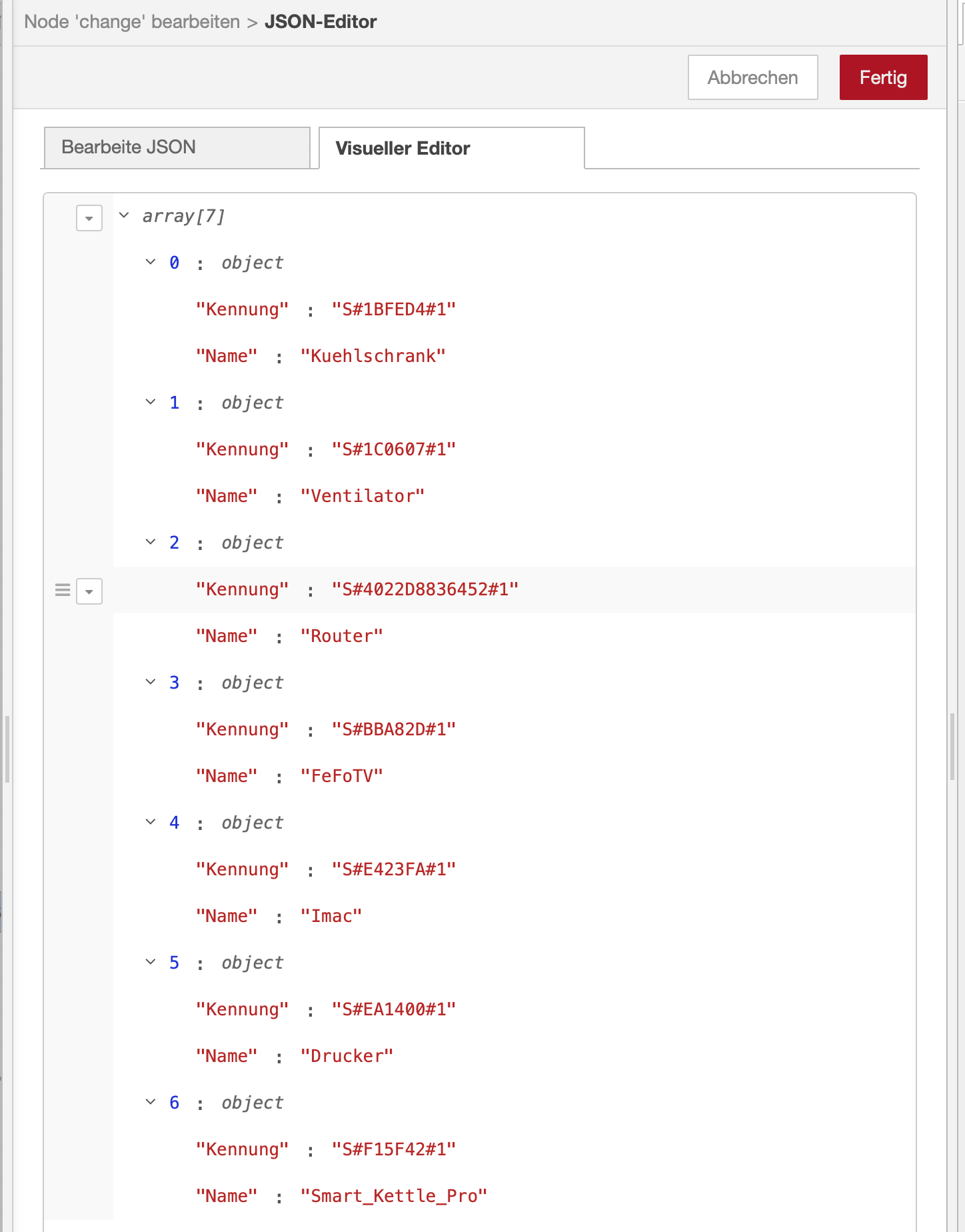

        @damrak2022 Eben Du siehst also dass Du ein Array definiert hast mit den Objekten.
        Wenn Du dann auch noch die Texteingabefelder benutzt, dann brauchst Dich auch nicht um die Gänsefüsschen kümmern, das erledigt alles der visuelle Editor für Dich. Zumindest solange bist Du soweit geübt bist, es selbst einzugeben. Also in dem Texteingabefeld ist ja String definiert - deswegen brauchst Du da keine Anführungszeichen mehr eingeben.
        Damrak2022 1 Reply Last reply Reply Quote 0

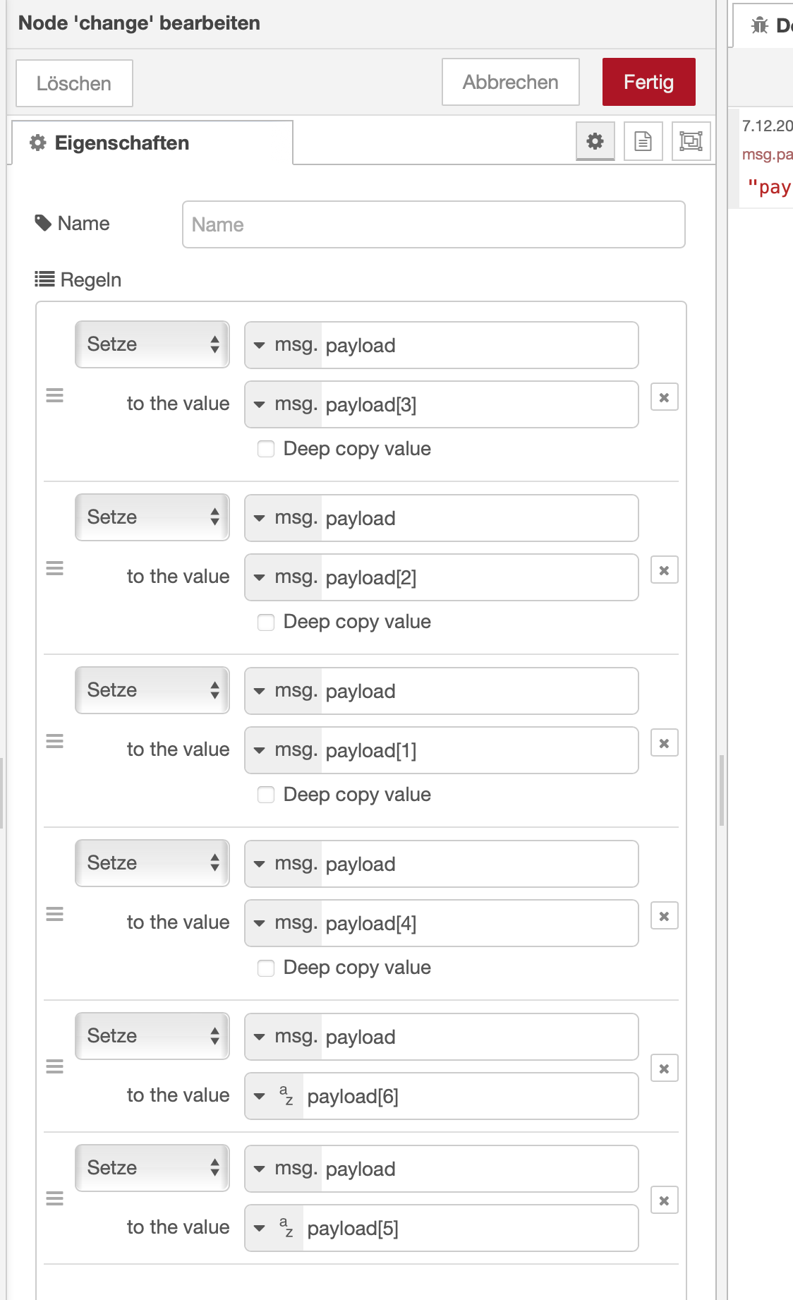

          • mickym
            @damrak2022 Gut - dafür brauchst Du mich ja nicht. Ich gehe nun mal davon aus, dass Du Objekte und Arrays definieren kannst. Freue Dich über Deinen heutigen Erfolg und morgen werden wir uns dann wieder mit der JOIN Node beschäftigen und die Objekte, die wir nun mit unserer Change Node geändert haben, zusammenfassen.

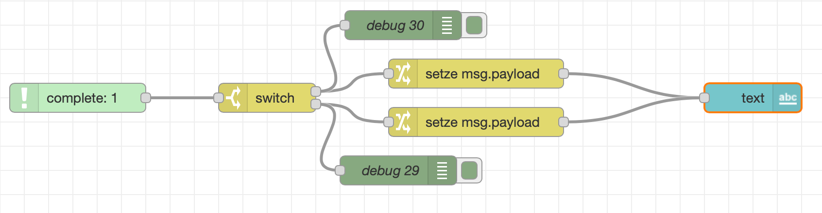

                        @damrak2022 Gut dann hast Du ja nun 2 typen von Shellies - die wir unterschiedlich untersuchen wollen. Die Geräte, die permanent eingeschaltet bleiben sollen und die, die wenn Du außer Haus gehst ausgeschaltet sein sollten. Diese beiden Gruppen trennst Du nun mal voneinander.
                        • Damrak2022
                          Damrak2022 @mickym last edited by Damrak2022
                          @mickym Na Du fängst ja lustig an. Wie soll ich die trennen? Wir fragen doch alle per Wildcard ab

                          • mickym
                            @damrak2022 Na komm, das hast Du doch schon mal gefiltert 😉 - und nun filterst Du halt nicht mehr nach kryptischen Kennungen sondern nun haben ja unsere topics sprechende Namen.

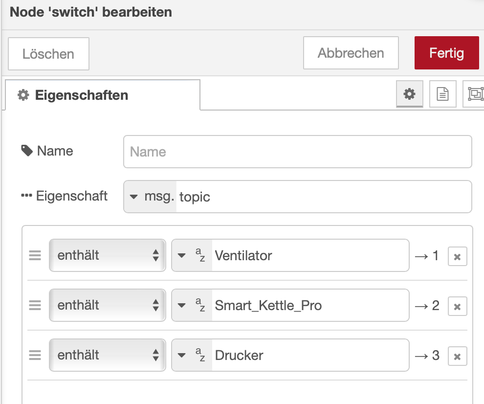

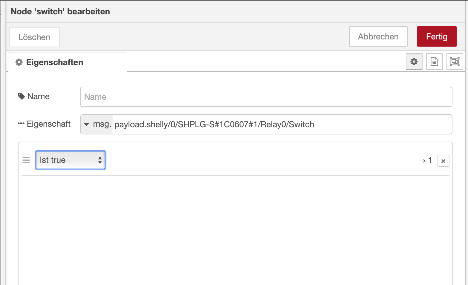

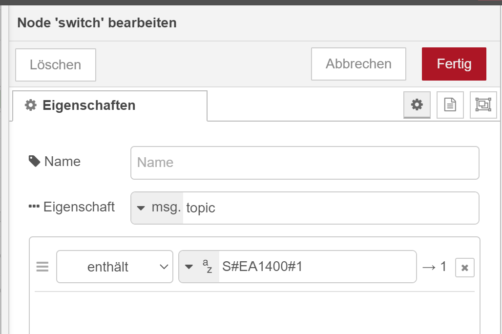

                            • Damrak2022

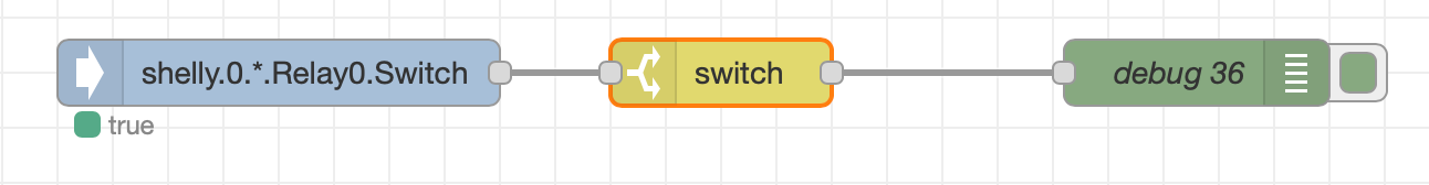

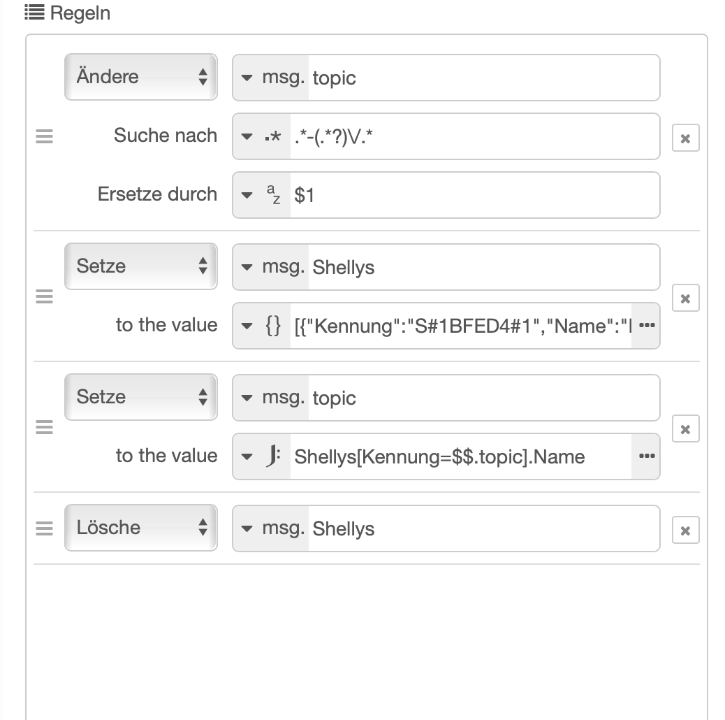

                              @mickym Also auf diesem Weg?
                              • mickym
                                mickym Most Active @Damrak2022 last edited by mickym
                                @damrak2022 Sehr gut - wobei jetzt brauchst Du ja nicht mehr enthält sondern kannst mit == ja genau abprüfen.
                                Ich werde Dir dann 2 Weg zeigen - den einfachen nutzt Du jetzt erstmal und dann zeige ich Dir noch einen, OK?

                                      • mickym
                                        @damrak2022 Nein natürlich nicht. Du hast wie immer erstmal für jedes Gerät einen Ausgang. Nun hast Du ja dies neuen Kreuzungsnodes und kannst doch die Ausgänge entsprechend gruppieren. Ordne die Geräte die immer anbleiben sollen oben zusammen und den Rest unten.

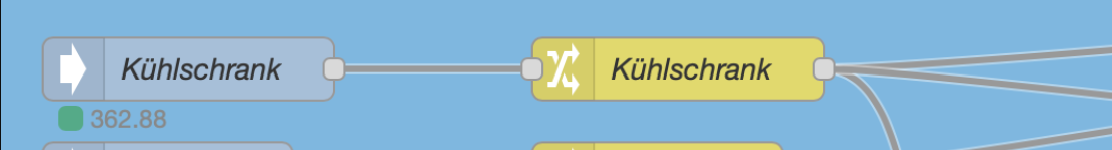

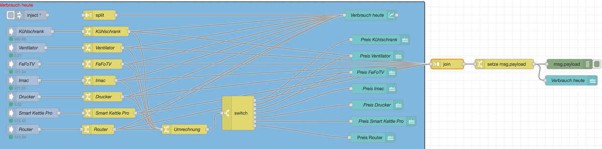

                                          • Damrak2022
                                            Damrak2022 @Damrak2022 last edited by
                                            Die obere Kreuzung - Gerät können ausgeschaltet werden
                                            Die untere Kreuzung - Geräte müssen anbleiben
