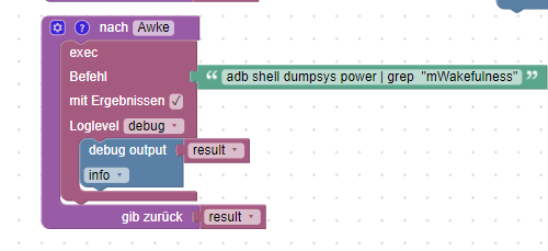

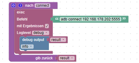

                • liv-in-sky
                  liv-in-sky @DJMarc75 last edited by
                  @djmarc75
                  erstml einen connect ausführen und prüfen ob da ist -
                  z.B.
                  etwas warten und dann

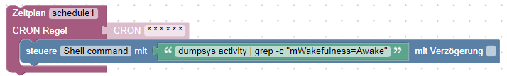

                    steffensammet @liv-in-sky last edited by
                    soweit so gut, kann man das als Deamon einstellen ? Aktuell habe ich jede Sekunde eine Abfrage.
