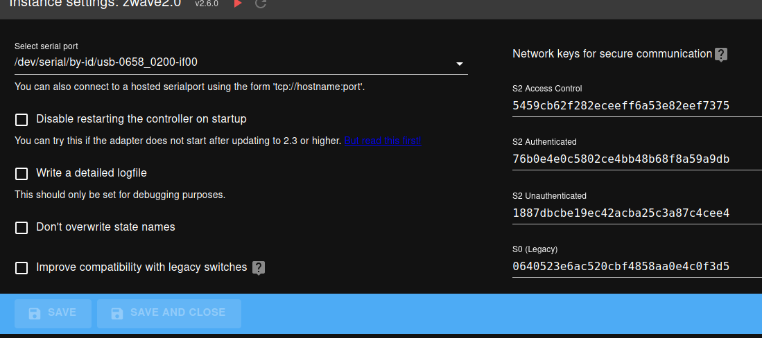

                                      arteck Developer Most Active @Fred Freund last edited by
                                      @fred-freund da hast du deine Probleme.. zeigmal die einstellung des adapter ?
                                      nochmal der kann den Port nicht öffnen ergo den zwave stick nicht finden

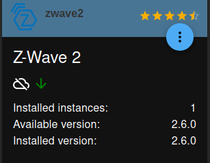

                                        @fred-freund sagte in Zwave2 Adapter startet nicht mehr:
                                        Class extends value undefined is not a constructor or null
                                        Welche Version hast du denn installiert? Sieht mir nicht nach der stable-Version aus.

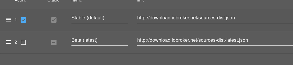

                                        Fred Freund 1 Reply Last reply Reply Quote 0
                                        • Fred Freund
                                          Fred Freund @AlCalzone last edited by Fred Freund
                                          @alcalzone
                                          • AlCalzone
                                            AlCalzone Developer @Fred Freund last edited by
                                            @fred-freund Seltsam. Du könntest mal auf 3.0.3 aus dem Latest/Beta-Repo upgraden. Da sollte das auf jeden Fall gehen.
                                            Es kann aber derzeit noch Probleme mit manchen Geräten geben. Fall das der Fall ist, bitte jeweils neu interviewen (nur interviewen, nicht neu anlernen).
