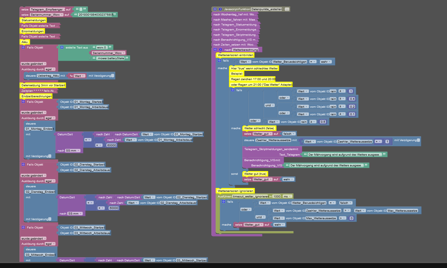

        @d3ltoroxp Was sollen denn diese Tausenden InfoBlocks ???
        liv-in-sky D3ltoroxp 2 Replies Last reply Reply Quote 0

          @djmarc75 mach ich ähnlich - es wird ja immer nur ein kleiner teil in einem block angezeigt - sonst muss man zum lesen den block immer anklicken

            @djmarc75 Keine Ahnung, wie gesagt, das ist nicht mein Script. Ich weiß aber nicht mehr von wem das ist.

              @liv-in-sky ja schon, aber nicht wenn man was im Forum zeigen will... sorry, aber das ist meine Meinung

                @djmarc75 ja - fürs forum doof - da hast'e recht

                  @d3ltoroxp sagte in Fehler im Script:
                  Von wem das ist ist auch egal... aber mach die gelben "Wichser" weg wenn du hier einen Screenshot postest... 😂
