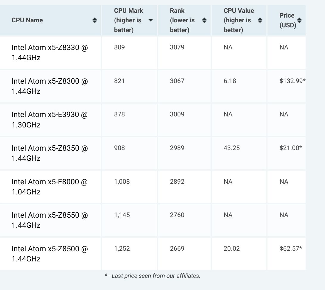

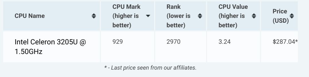

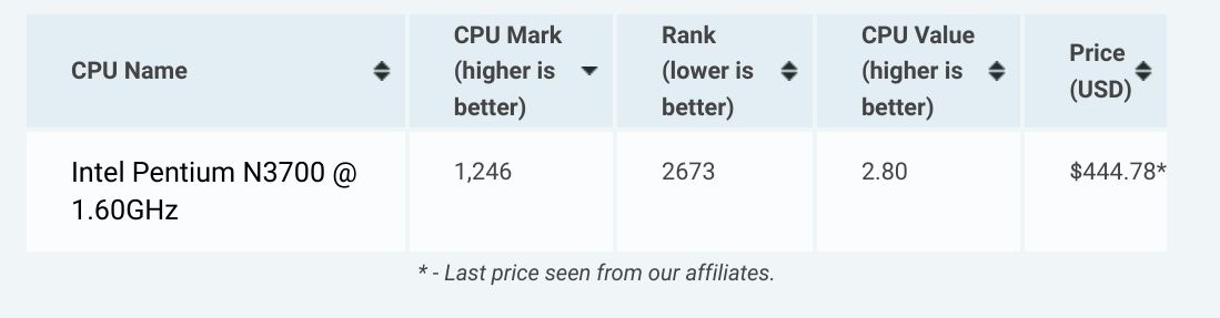

            Homoran Global Moderator Administrators @miro9 last edited by Homoran
            @miro9 sagte in Welche Hardware?:
            Wäre das besser?
            ist beides low end
            selbst mein uralter NUC5PPYH aus 2016 ist da noch besser
            Quelle: cpubenchmark.net
