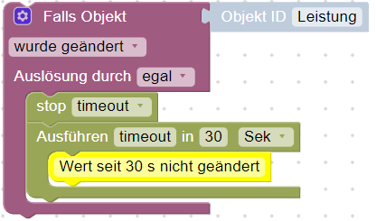

      Meine Idee wäre nun den Datenpunkt, wird mittels mqtt übertragen, welcher den Momentanverbrauch ausgibt, zu überwachen und, würde dieser z.B. länger als 30 Sekunden keine Veränderung aufzeigen, dann das Shelly 1 Pro ausschaltet und nach 5 Sekunden wieder einschaltet.
      Den letzten Part, das Schalten des Shelly 1 Pro werde ich gewiss hingekommen. Aber wie kann ich die Routine erstellen, welche prüft, wie lange die letzte Wertveränderung her ist? Ich kann ja schlecht jede Wertveränderung als Trigger nehmen und ein Skript starten, was nach 30 Sekunden ausgeführt wird wenn keine weitere Änderung erfolgt ohne dass diese Änderung neuerlich als Trigger ein Skript ausführt. Das würde ja mit angrenzender Sicherheit zu einem Überlauf und Absturz des Systems führen, oder?

            @paul53 Danke vielmals, das werde ich als bald wie möglich mal testen. In welcher Rubrik finde ich diesen Timeout-Baustein? Bei System?
            Irritierend finde ich nur das in einen Funktionsblock zusetzen, der auf eine Wertveränderung hin aktiv wird... aber der Wert sich ja in dem Moment eben nicht verändert und der Logik nach der Block nicht auszuführen wäre? Oder habe ich hier ein falsches Denken von der Wirkweise des Triggers?

              paul53 @MaThoPa1973 last edited by paul53
              @mathopa1973 sagte: Wert sich ja in dem Moment eben nicht verändert und der Logik nach der Block nicht auszuführen wäre?
              Die Ausführung findet 30 s nach der letzten Wertänderung statt, wenn nicht vorher der Timer durch eine neue Wertänderung gestoppt und neu gestartet wurde.
