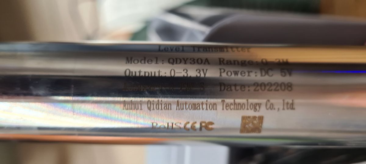

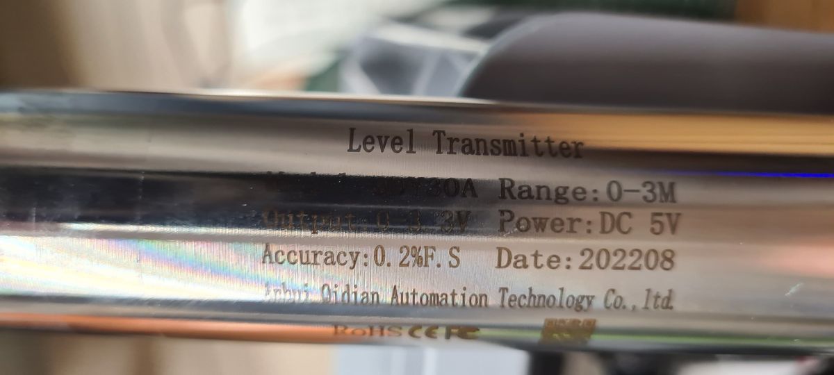

                                  Ich habe mal ein zweites Board mit einem ESP32-C3 an die Pegelsonde angebunden. Die Sonde benötigt ca. 2mA. Nach ein paar Tests hat sich ergeben, dass die Sonde so gut wie keine Zeit braucht, um einen vernünftigen Wert zu liefern. Die Betriebsspannung ist 5V, die Pegelhöhe habe ich mit 3m bestellt und die Ausgabespannung zwischen Null und Max beträgt 3,3V. Der ADC verarbeitet von 0-2V am ESP32. Die Auflösung ist somit noch besser, als bei meiner bisherigen Sonde.
                                  Damit die Sonde den Akku nicht belastet, habe ich einen BC547 verwendet, um die Sonde nur während der Messung mit Spannung zu versorgen. Derzeit teste ich einen Intervall von 2 Minuten. Als Solarzelle verwende ich eine Monokristaline mit 6V 150mA. Der Laderegler spricht ab 4,5V an. Falls das nicht reicht, könnte man auch zwei Module verwenden.

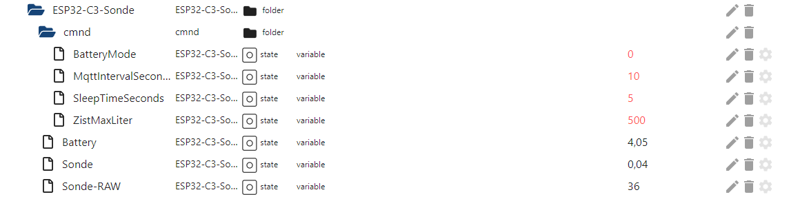

                                            Neuer Zwischenstand. Es ist jetzt möglich, den ESP32 in zwei Modi´s zu betreiben. Einmal Batteriebetrieben und einmal im Dauermodus. Umschaltbar über MQTT command. Folgende Settings sind bis jetzt realisiert:
                                            BatteryMode schaltet zwischen "deepSleep" und Dauermodus um
                                            MqttIntervalSeconds definiert die Pause im "Nicht Battery Mode"
                                            SleepTimeSeconds definiert, wie lange der ESP32 im deepSleep schläft
                                            ZistMax ist noch nicht aktiv. Dieser Wert soll dann den Füllstand berechnen
                                            Ich habe vor, den maximalen Füllstand automatisch zu ermitteln. Der Code nimmt immer den high-level-watermark als maximalen Füllstand. Wenn die Zisterne dann das erste Mal voll ist, ist der Sensor kalibriert. Das erspart das kalibrieren.

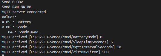

                                            Hier mal noch einen Screenshot vom Debug des ESP im Dauermodus:
