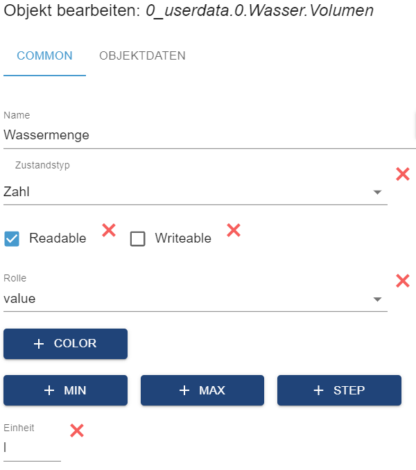

              paul53 @Videospezi last edited by paul53
              @videospezi sagte: muss ich noch Variablen anlegen ? menge, Volumen ?
              Die Variable menge muss in Blockly erstellt werden.
              Der Datenpunkt "Volumen" vom Typ "number" mit der Einheit "l" muss unter "0_userdata.0" im Tab "Objekte" erstellt werden.

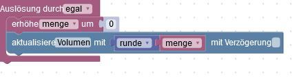

                Videospezi @paul53 last edited by
                @paul53 Hallo, ich muß mich nochmal melden. Irgendwie komm ich an dieser Stelle nicht weiter.
                Wo finde ich die Bausteine nach dem erhöhe"menge" um. Ich habe mir alle Bausteine angeschaut und teilweise versucht, aber das bekomme ich so leider nicht hin. Ich hoffe ich nerve nicht.Blockly Wasserverbrauch.JPG
                  @videospezi sagte: Wo finde ich die Bausteine nach dem erhöhe"menge" um.
                  Das sind 3 mathematische Operationen: 2. Block unter "Mathematik". Bei Multiplikation und Division wurde mit dem rechten Mauszeiger über dem jeweiligen Block "externe Eingänge" ausgewählt.
                  • V
                    @paul53 Habe es hinbekommen. Nochmals vielen Dank!!
