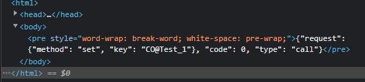

      Der Homeserver reagiert auf folgende Links, wenn ich diesen in einem Browser eingebe:
      https://192.168.1.254/endpoints/call?key=CO@Test_1&method=set&value=5&user=test&pw=testtest
      Ergebniss erscheint im Browser folgendes, aber keine Ahnung ob dies für mich relevant ist. Werte kommen an und das reicht mir aus.

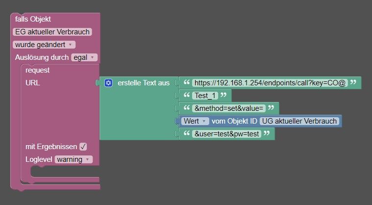

      Nun hab ich mir folgendes gebaut:
      Aber da kommt nichts am Homeserver an bzw. der iobroker schreibt mir auch einen Fehler:
      Wäre nun über jede Hilfe dankbar und schönen Sonntag

        @danielo
        Ist deine generierte url denn wirklich genau identisch zu der im Browser?
        Kannst den generierten Link ja mal mit einem Debugbaustein ausgeben und das Ergebnis im Browser eingeben.
        Mal sehen, was da kommt.

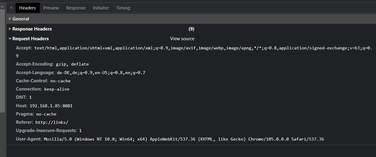

            DanielO @OliverIO last edited by DanielO
            @oliverio
            wenn ich da die Abfrage anschaue, kommt so was:
            das war gemeint oder?

              • OliverIO
                OliverIO @DanielO last edited by OliverIO
                @danielo
                nein das ist der elemente tab.
                im network tab (name je nach browser etwas abweichend)
                die request headers
                aber besser ist es die api Beschreibung zu lesen und dort die Anforderung alle erfüllen
                die daten im screenshot ist keine vorlage für deine Abfrage. Ich habe jetzt hier eine beliebige Abfrage genommen und kopiert.
                die meisten headers sind auch nur rein browser relevant.
