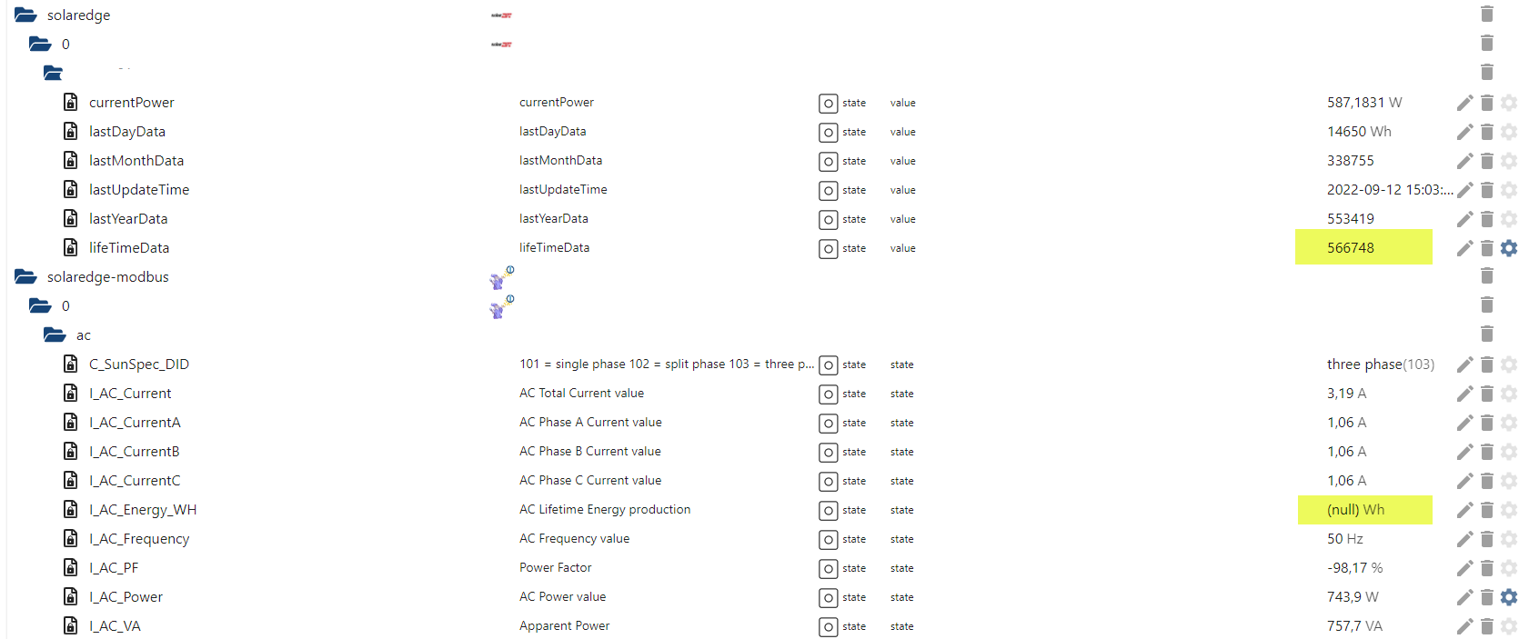

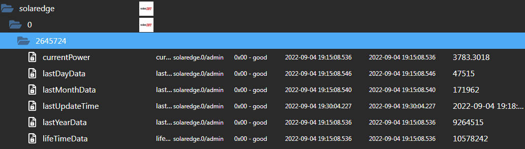

      im Solar Edge Adapter werden mir folgende Punkte dargestellt (alle korrekt):
      Was ich vermisse ist ein Datenpunkt mit der aktuellen Tagessumme. Lässt sich dieser Wert irgendwie per Blockly mit dem Datenpunkt "currentPower" und History-Adapter ermitteln?
      Ich bräuchte ja irgendwie einen Durchschnittswert pro Stunde da kwh und dieses Werte dann addiert.
      Zu guter letzt möchte ich das Ganze grafisch darstellen per Grafana und in Jarvis darstellen.
      Kann mir da jemand helfen?

        Homoran Global Moderator Administrators @Christian Wöhrle last edited by
        @christian-wöhrle sagte in Tagessumme der SolarEdge ermitteln und grafisch darstellen:
        was ist denn lastDayData?
        wären das die heutigen Wh? (auch wenn das dann actualDayData heißen müsste)
        Beide Timestamps sind gerade neu.
        Christian Wöhrle 1 Reply Last reply Reply Quote 1

          Christian Wöhrle @Homoran last edited by
          @homoran said in Tagessumme der SolarEdge ermitteln und grafisch darstellen:
          Da bist fertig - vielen Dank!
          Dann muss ich jetzt nur noch den Wert des Datenpunktes nur einmal um 23.59 Uhr im HistoryAdapter erfassen und in Grafana darstellen, oder?

            @homoran sagte in Tagessumme der SolarEdge ermitteln und grafisch darstellen:
            ist das:
            desc: 'last day energy in Wh'

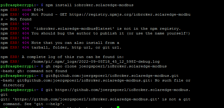

                  Bist dir sicher dass der Adapter funktioniert? Ich bekomm ihn nicht mal installiert 😞
                  Hab folgende Befehle funktioniert:
                  npm install iobroker.solaredge-modbus
                  gh repo clone joergspoerl/ioBroker.solaredge-modbus
                  git@github.com:joergspoerl/ioBroker.solaredge-modbus.git
                  git https://github.com/joergspoerl/ioBroker.solaredge-modbus.git
                  Hat alles nicht funktioniert. Was mach ich falsch?
                  Homoran Glasfaser 3 Replies Last reply Reply Quote 0

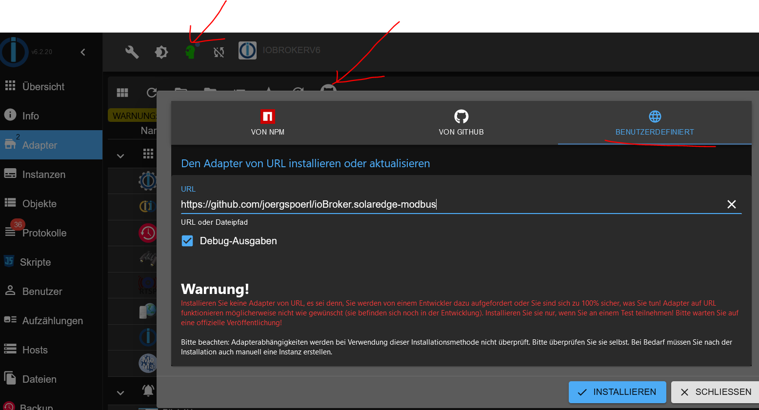

                    @christian-wöhrle und warum nicht über den admin im Expertenmodus?
                      mit einem NPM Befehl mußt du immer im jeweiligen Verzeichniss stehen .
                      hier
                      /opt/iobroker/
                      aber installiere Ihn über den Admin .
                      Edit :
                      ist auch noch nicht so freigegeben:
                      • Glasfaser
                        Glasfaser @Christian Wöhrle last edited by
                        @christian-wöhrle
                        und nach der Installation beim Adapter solaredge auf das + ( Instanz installieren )

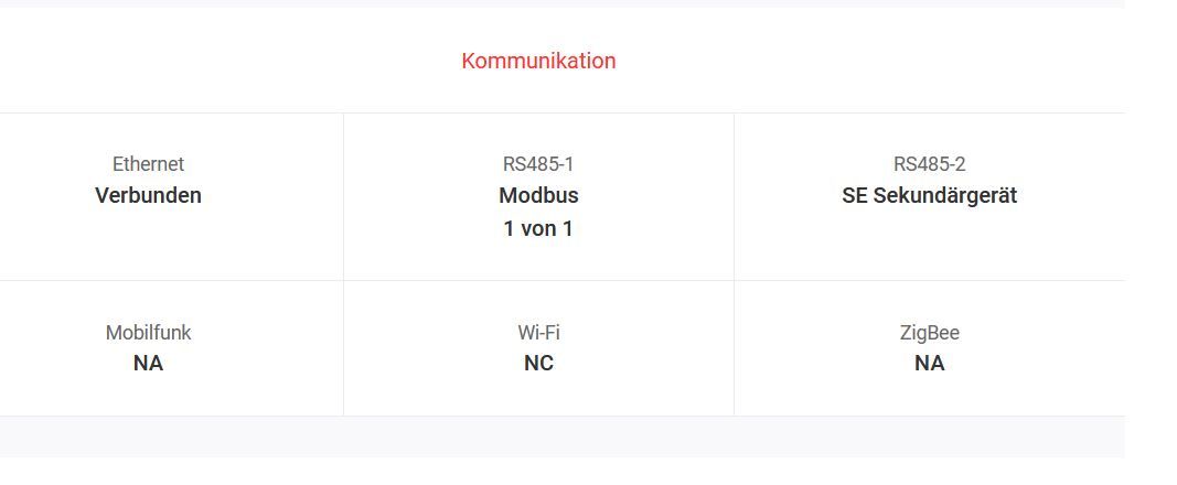

                          Lt. Installateursmenü in SolarEdge ist der ModBus aktiv.

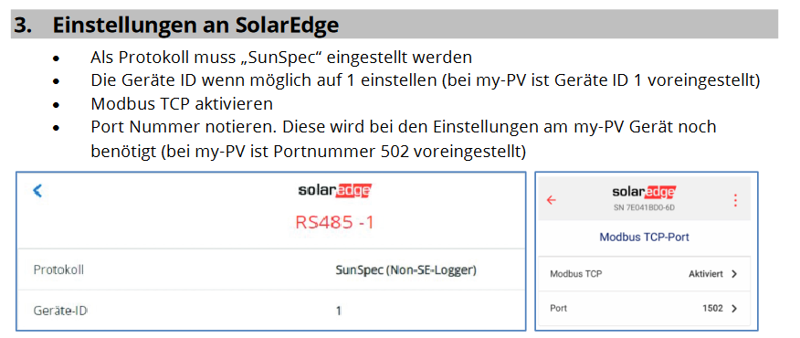

                            hast du ein Screenshot davon
                            EDIT:
                            sollte so aussehen :
                            Christian Wöhrle 2 Replies Last reply Reply Quote 0

                              ja, über die SolarEdge-App, folgt morgen. Über die SolarEdge Cloud geht das meines Wissens nach nicht.
                              • Christian Wöhrle
                                Christian Wöhrle @Glasfaser last edited by

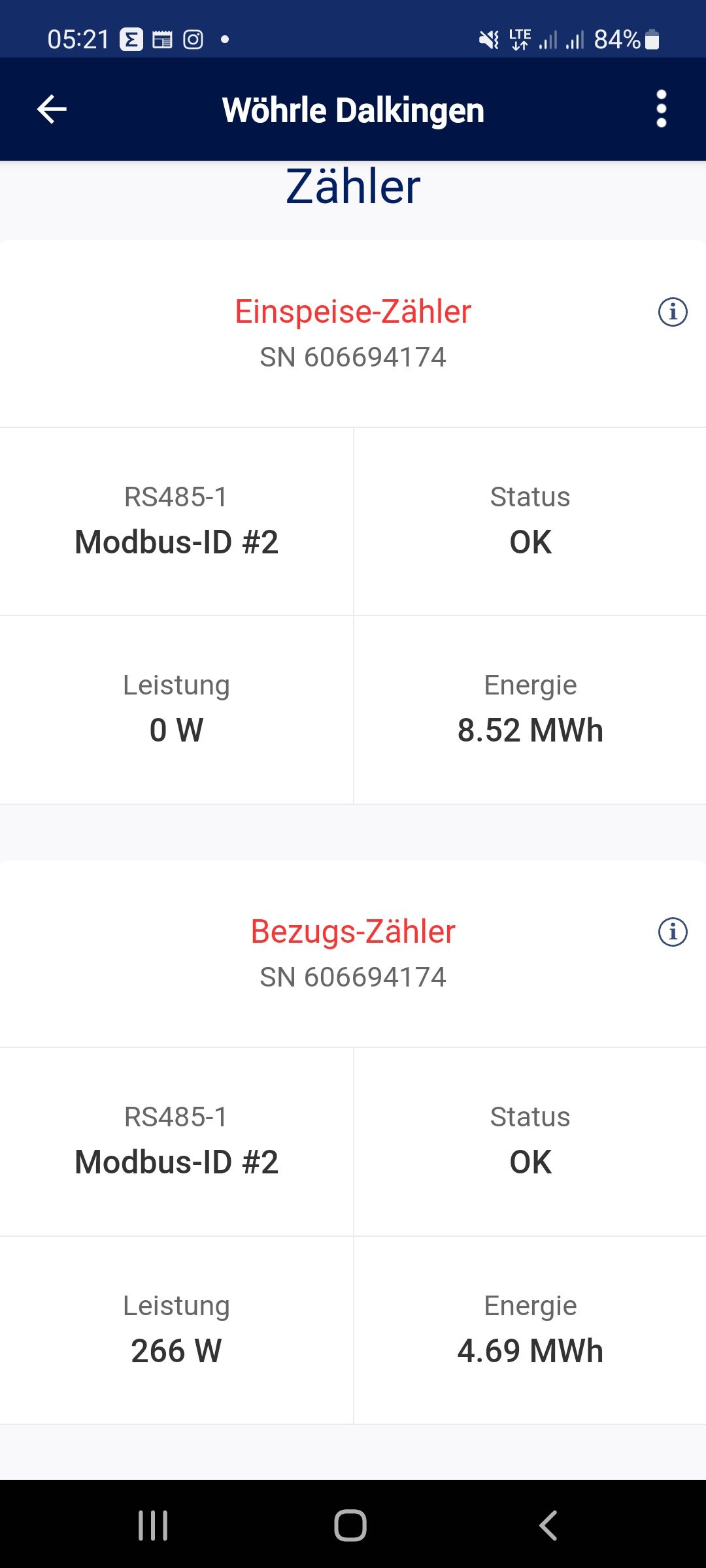

                                @glasfaser sieht bei mir so aus:Screenshot_20220907-052105_mySolarEdge.jpg
                                Glasfaser 2 Replies Last reply Reply Quote 0
                                • Glasfaser
                                  @christian-wöhrle
                                  Das ist aber nur der Screenshot vom Zähler über die Kabelgebundene RS485 Modbus Schnittstelle .
                                  Ich habe dir oben auch im Screenshot ein Bild dazu hinterlegt .
                                  wie sieht es hiermit aus:
                                  nmap -sU -p 1502 192.168.178.34

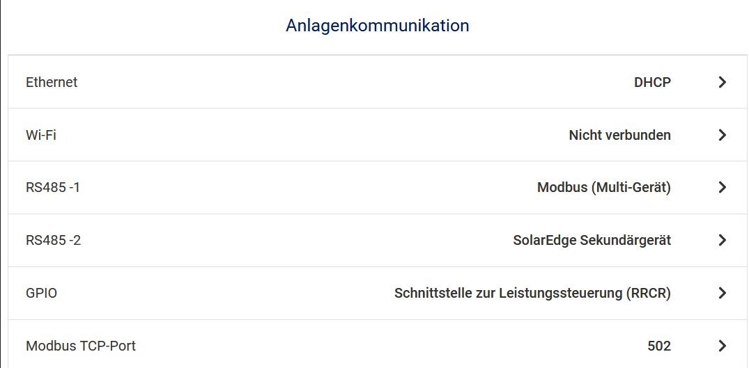

                                        aber du hast mir nur das gezeigt:
                                        @glasfaser sagte in Tagessumme der SolarEdge ermitteln und grafisch darstellen:
                                        Deshalb die Frage nach den anderen Einstellungen !
                                        Dann halt so :
                                        Schau mal hier , hast du es auf RS485 - 2
                                        hier meine :
                                        Christian Wöhrle 1 Reply Last reply Reply Quote 0
