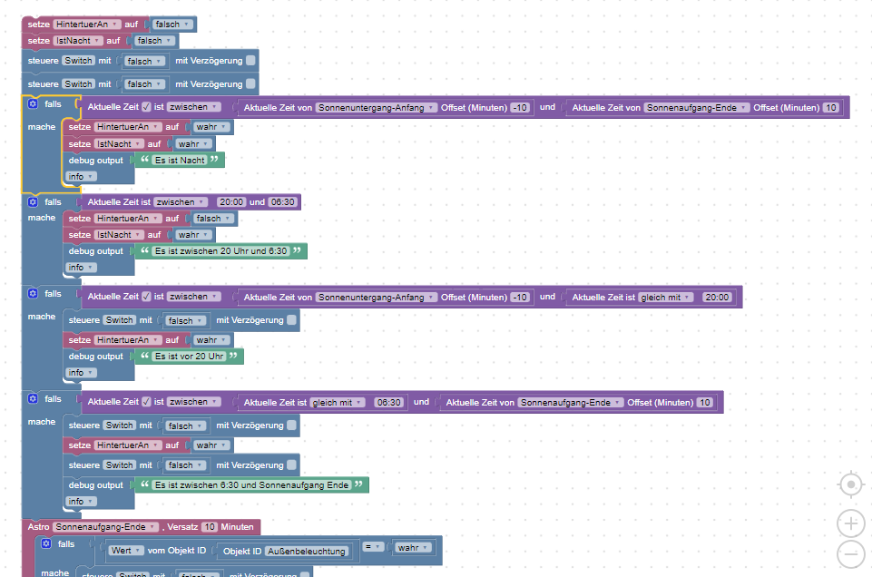

      nachdem mir meine Sonoff´s nun 4 Jahre auf die Nerven gegangen sind habe ich sie alle aus den Wänden gerupft und durch Shelly´s ersetzt. Die fühlen sich direkt wertiger an - viel weniger "verbastelt".
      Wie auch immer - ich habe mir direkt einen neuen 1PM an meinem Schuppenlicht angeschlossen. Also Bewegungsmelder an Eingang, Strahler ans Relais, Eingang als detached markiert und das aktuelle Außenbeleuchtungs-Script angepasst.
      Leider läuft es nicht, und den Fehler kann ich nicht nachvollziehen. Das Script sagt mir:
      javascript.0 (448) script.js.Aussenbeleuchtung.Aussenbeleuchtung_Türen: setForeignState(id=shelly.1.shellypro4pm#083af27d18d4#1.Relay1.Switch, state={"val":false,"ack":false,"ts":1662316800011,"q":0,"from":"system.adapter.javascript.0","lc":1662314400074,"c":"script.js.Aussenbeleuchtung.Aussenbeleuchtung_Türen"}) - wurde nicht ausgeführt, während der Debug-Modus aktiv ist
      Ich bin alle Objekte nochmal durchgegangen, finde den Fehler aber nicht. Die Bezeichner sind alle richtig. So sieht mein Script in JS aus:

      Im Grunde steuere ich damit 3 Lampen. Am 4-Pro hängt an 0 die Beleuchtung vorm Haus, am 1 die Hintertür. Der andere Shelly ist der, der am Schuppen angeschlossen ist. Der am Schuppen war früher nicht smart, über Nacht konnte also schon ab und an eine Katze mein Licht anschalten. Jetzt soll der Schuppen auch meine Hintertür "beleuchten", der Bewegungsmelder reicht bis zu der Tür.
      Kann mir da jemand helfen?

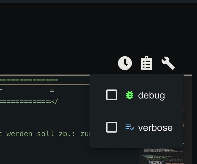

        A Former User @Matze78 last edited by A Former User
        @matze78 im JavaScript editor wenn du das Skript öffnest hast du oben rechts ein schrauben Schlüssel, klickst du dadrauf ist dort ein Punkt ‚debug‘ der scheint altiviviert zu sein. Diesen deaktivieren und das Script sollte laufen 🙂

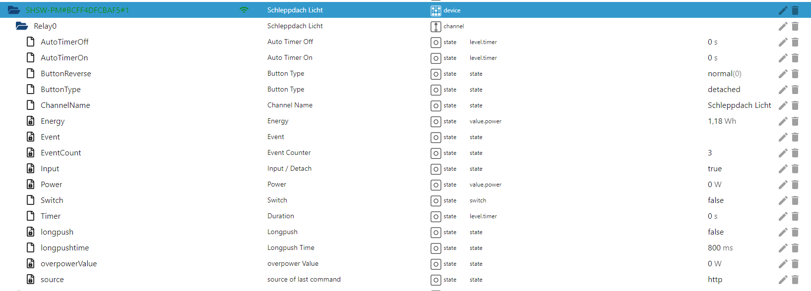

          Das Licht schaltet nicht. Ich sehe aber durchaus den Bewegungsmelder, also der Input wechselt auf true...
          Edit: Ich glaube die Variable ist undefined. Das kann jetzt natürlich sein, die wird ja nur über Astro gesetzt. Wie löse ich das denn jetzt? In Javascript geht es iwie nicht (das ist jetzt schreibgeschützt)

                        @matze78 sagte: Bewegungsmelder an Eingang,
                        Für den BWM fehlt der Trigger.

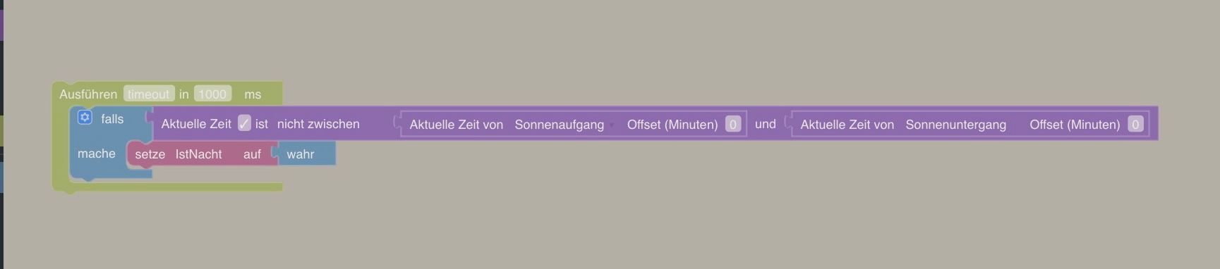

                          @ciddi89 Ich habe jetzt versucht die Variablen vorzubelegen. Die Nacht wird leider nicht erkannt, das zwischen 20 Uhr und 6:30 allerdings schon...
                          paul53 3 Replies Last reply Reply Quote 0
                            paul53 @Matze78 last edited by
                            @matze78 sagte: Die Nacht wird leider nicht erkannt
                            Vergleich von Astrozeiten funktioniert nicht über Mitternacht, weshalb man "nicht zwischen SA und SU" verwendet.
                              Matze78 @paul53 last edited by
                              Danke @paul53 , das macht natürlich Sinn...
                                @matze78 geht nur mit „ist nicht zwischen aufgang und untergang“ wie paul schon schrieb 🙂

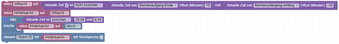

                                  paul53 @Matze78 last edited by paul53
                                  @matze78 sagte: Das Licht an der Hintertür soll bis 20 Uhr an bleiben
                                  Was soll um 2:00 Uhr passieren?
                                    @matze78 sagte: Ich habe jetzt versucht die Variablen vorzubelegen.
                                    So ist es vollkommen ausreichend:
                                      @paul53 ab 2 Uhr soll das Licht an der Haustür ausbleiben. Da kommt die Zeitung bei den Nachbarn an und unser Hund schläft im Flur direkt im Lichtkegel 😉
                                        Matze78 @Matze78 last edited by
                                        Danke schön @ciddi89 und @paul53, jetzt tut´s
