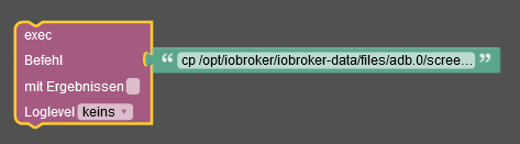

      heutiges Projekt soll sein Daten (.png) aus dem ioBroker auf meine NAS per nfs zu kopieren und dabei den Dateinamen mit der aktuellen Zeit zu versehen.
      Grund ist dass die Datei welche ich erzeuge immer "screenshot.png" heisst und bei erneutem auslösen diese natürlich überschrieben wird. Das möchte ich aber nicht.
      Habe das interne Kopieren ohne Dateinamenänderung per Blockly schonmal hinbekommen aber da hörts bei mir auch schon auf:
      Befehl im Blockly:
      cp /opt/iobroker/iobroker-data/files/adb.0/screenshot.png /opt/iobroker/iobroker-data/files/vis.0/2022ML/images/screenshot.png
      Ob es dafür eine Lösung geben kann ?
      Merci schonmal

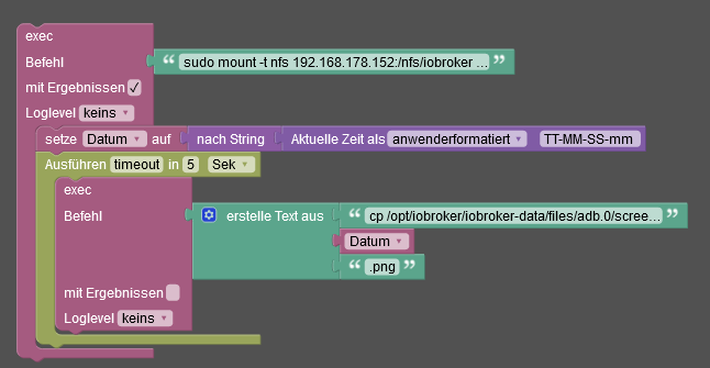

                In Blockly dann per exec Block erst gemountet, ein Timeout eingefügt und dann wieder per exec die Datei kopiert (mit Datumsangabe). Sieht dann so aus:
                Funktioniert erstmal so wie es soll - werde aber da noch einiges "pimpen" 😀

                      Bin folgend vorgegangen:
                      Per Putty:
                      sudo apt install nfs-kernel-server
                      sudo systemctl status nfs-server
                      sudo systemctl start nfs-server
                      sudo nano /etc/exports
                      Dort habe ich die existierende Freigabe auf meiner NAS eingetragen:
                      /nfs/iobroker/ 192.168.178.152(rw,sync,no_subtree_check)
                      Danach funktioniert das schon und ich konnte erfolgreich mounten mit:
                      sudo mount -t nfs 192.168.178.152:/nfs/iobroker /var/backups
                      var/backups hab ich nur so zum Testen verwendet. In Deiner Anleitung hast Du ja einen anderen Ordner angelegt was ich noch machen werde.
                      Hoffe ich habe nix vergessen und natürlich kann ich für nix garantieren 😀

                            Ich habe das jetzt im Blocklyskript gelöst wie @liv-in-sky geschrieben hatte:
                            mount | grep meinMountpoint
                            wird 2 Sekunden nach dem Mountbefehl abgefragt und wenn kein Wert zurück kommt wird das Blockly nicht weiter ausgeführt.
