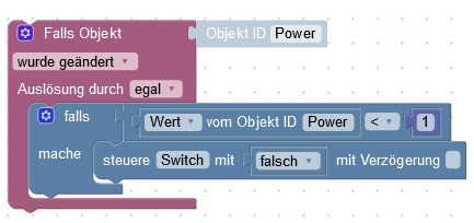

      Moin
      Dieses Skript soll die Aufgabe haben ein Ladegerät abzuschalten das ein Akkus eines EBikes fertig geladen ist.
      Das Abschalten funktioniert auch so wie es soll ... nämlich wenn die Ladung beendet ist und der Strom quasi auf unter 1Watt geht.
      Das Problem hierbei ist das das Ladegerät nach dem Einschalten erst die zur Verfügung stehende Spannung misst ... dann den Akku misst und erst dann das Laden beginnt.
      Da das alles unter 1 Watt benötigt schaltet der Shelly nach dem einschalten sofort ab.
      Man müsste also die unter 1 W Messung erst nach x Sekunden machen.
      Was muss ich da an dem Skript anpassen ?
      1000 Danke
      B paul53 2 Replies Last reply Reply Quote 0
        bassface @Dr.Pie last edited by
        @dr-pie sagte in Skript ändern ... aber was ?:
        Hey,
        du könntest die Falls-Abfrage in einen Timeout-Block packen und diesen auf x Sekunden setzen. Dann würde die Falls-Abfrage erst nach dieser Zeit ausgeführt...

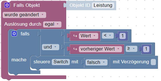

          paul53 @Dr.Pie last edited by paul53
          @dr-pie sagte: Da das alles unter 1 Watt benötigt schaltet der Shelly nach dem einschalten sofort ab.
          Vorschlag:
          Dr.Pie 1 Reply Last reply Reply Quote 0
          • Dr.Pie
            Dr.Pie @paul53 last edited by
            @paul53 Woher bekomme ich denn den Block "Und" ?
              @dr-pie sagte: Woher bekomme ich denn den Block "Und" ?
              Unter "Logik" der 3. Block und im Fenster rechte Maustaste über dem Block und "externe Eingänge" auswählen.
              • Dr.Pie
                @paul53 Dankeschön.
                Ob das sooo funktioniert weiß ich noch nicht.
                Habe es aber nach deinem Vorschlag mal geändert.
                Ich berichte dann ...
                • Dr.Pie
                  Dr.Pie @Dr.Pie last edited by
                  Moin...
                  scheint zu funktionieren 😎👍
                  1000 Dank
