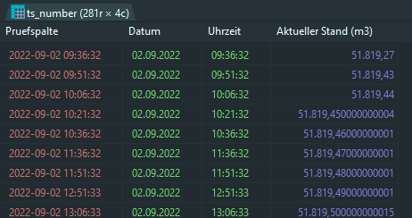

      Vorhin wurde ein Impuls gemeldet (=0.01 m³ verbraucht in den letzten 15 Minuten) . Der Datenpunkt stand bei 51824.05. Als neuen Wert hätte ich also 51824.06 erwartet. JS macht daraus aber 51824.060000000005. Ich habe es mit .toFixed und Math.round probiert, aber komme nicht wirklich weiter. Der Impuls ist ja eine Konstante, da gibt es nichts zu interpretieren oder zu runden.
      Wie kriege ich es hin, dass pro Impuls auch wirklich nur 0.01 addiert wird und das auf genau 2 Nachkommastellen?

            lfAktuellm3 hat trotzdem den Wert 51825.73000000005

                Nein, ich habe den Wert vorher auf zwei Nachkommastellen manuell in den Datenpunk geschrieben. Das hat auch ein paar Stunden funktioniert. Irgendwann hatte die Zahl dann wieder 10 Nachkommastellen.
                Da runden keine Option ist, habe ich eine kleine Funktion geschrieben, die einfach alles ab der zweiten Nachkommastelle abschneidet.

                    @paul53 Weil beim Runden die Gefahr besteht, dass trotz nur einem Impuls dann 0.02 m³ und nicht 0.01³ addiert werden.
                    Ich sehe Werte in der Tabelle, bei denen die dritte Stellen nach dem Komma 5 oder größer ist. Da hätte Math.round() aufgerundet, was schlicht zu einem falschen Ergebnis führen würde.
