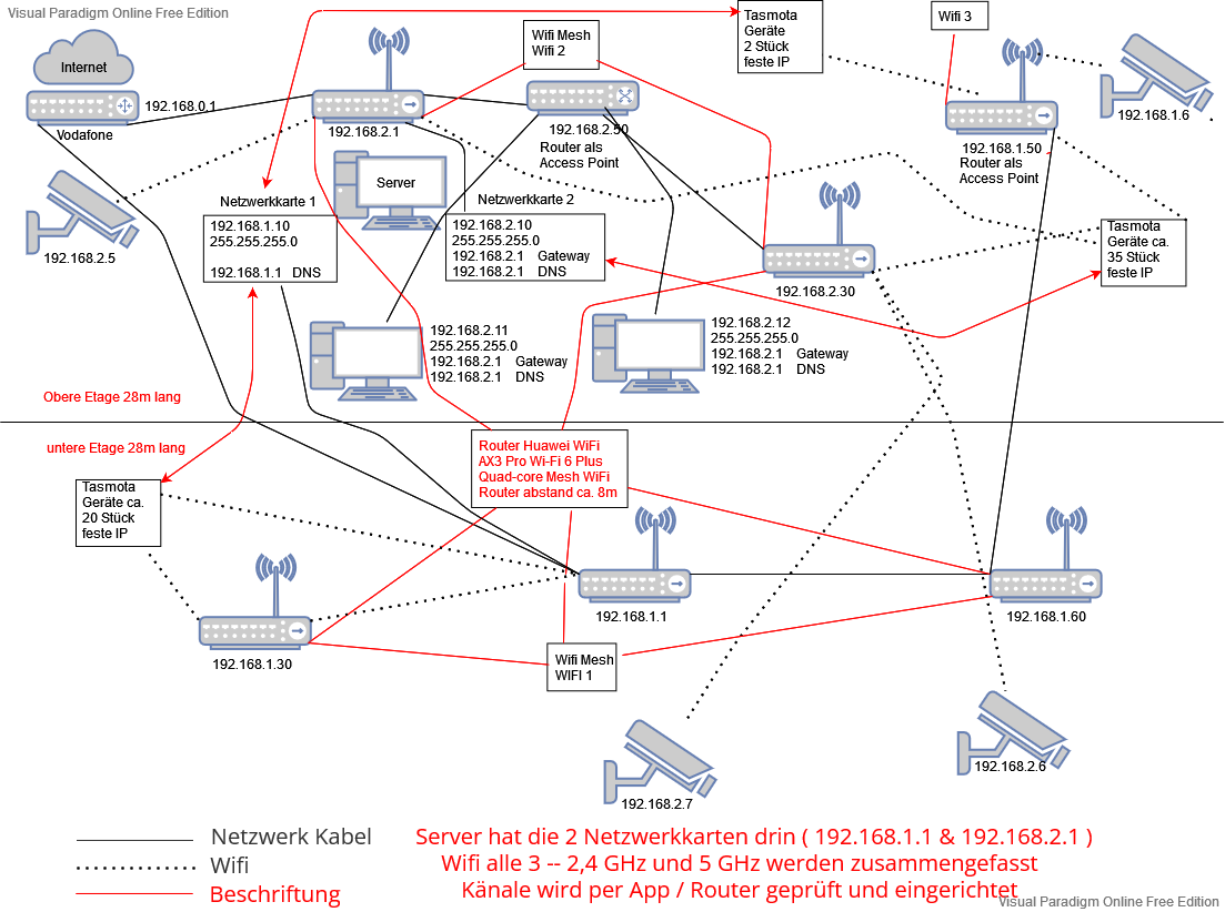

                                        @namrenner also, wenn du einen Hauptrouter hast an dem alle anderen Router sitzen ... also quasi einen Stern, der Hauptrouter in der Mitte, alles andere an diesem dran.
                                        Ist das schon ok. Aber Router sollte seinen eigenen IP-Adressbereich intern haben.
                                        Du machst NAT, also intern hat ein Router eine 192.168.1.x Adresse, nach extern entweder die externe IP oder eine Adresse aus dem internen Netzwerk des Hauptrouters. Vermute ich.
                                        Theoretisch können alle Router zwar das gleiche Netz haben ... aber bei einer Fehlersuche könntest du so sehen woher das Problem kommt.
                                        Zudem würde ich eventuell Routen und nicht NAT-en. Dann müsste man mit Firewallregeln arbeiten wer mit wem darf. Also braucht es eine Firewall und keinen reinen Router.
                                        Wenn die Wohnungen alle nebeneinander liegen könnte man dann z.B. ein gemeinsames WLAN nutzen. Vermutlich hast du dort viele verschiedene.
                                        Das Problem bei NAT oder im allgemeinen ist oft immer der Rückweg. Die Datenpakete finden oft den Weg zum Ziel, das Ziel weis aber nicht wohin es die Daten zurück schicken soll.
                                        Server mit 2 Netzwerkkarten vereinfachen das auch nicht gerade.
                                        Mach mal eine Skizze wo du die Verbindungen und IP-Adressen und Bereiche festhältst, also einen Netzwerkplan. Ein Router wäre ein Kasten mit 2 verbindungen an denen jeweils die IP-Adresse dran steht.
                                        Da muss alles rein, jeder Server, AccessPoint, Kamera.
                                        Dann sehen wir weiter, vermutlich schafft dir das selbst mehr Klarheit.
                                        Namrenner 1 Reply Last reply Reply Quote 0

                                            Hallo, Entschuldigung, dass ich mich jetzt erst melde. Leider habe ich immer noch dieses Problem.
                                            Hier mein Plan vom Netzwerk.
                                            Habe bemerkt, wenn mein Server (Computer) viel Internet braucht ( Streaming oder Online Spiele ) verlieren die Tasmota Geräte die Verbindungen zum Server iobroker. Über das Handy kann ich auch nicht auf die Tasmota Geräte zugreifen.
                                            Trenne ich das Netzwerk zum Server, kann ich zugreifen per Handy. In der Console steht, dass er keine Verbindung zum Server machen konnte.
                                            Firewall habe ich alles aus, außer vom Router Vodafone 192.168.0.1
                                            @ilovegym /23 noch nicht getestet.
                                            Danke für die Hilfen
