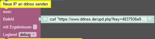

      Kan mann eine Curl Befehlszeile via Blockly aufrufen?
      Wenn Ja wie.
      Beispiel
      Gruss
      • Meister Mopper
        Meister Mopper @Wolfi last edited by
        @wolfi
        So funktioniert's bei mir:
        • W
          Wolfi @Meister Mopper last edited by
          @meister-mopp
          Super danke hatte es zwar schon so probiert und hat nicht funktioniert aber nach deiner Antwort nochmal probiert und es geht.
