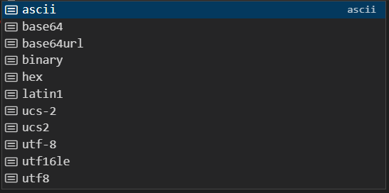

              OliverIO @Andy200877 last edited by OliverIO
              @andy200877
              das ist die letzte Zeile mit b.toString, das codiert
              meine logausgabe in iobroker
              9:09:24.399	info	javascript.0 (4577) script.js.Test.Skript_3: {'type':'Buffer','data':[0,0,226,142,162,255,0,0,8,0,0,16,11,0,0,0,0,0,1,255,255,255,255,219,138,128,4,64,6,34,160,0,16,136,0,0,0,1,0,0,0,0,0,3,128,32,160,255,128,16,202,255,148,16,0,0,201,169]}
              19:09:24.400	info	javascript.0 (4577) script.js.Test.Skript_3: AADijqL/AAAIAAAQCwAAAAAAAf/////bioAEQAYioAAQiAAAAAEAAAAAAAOAIKD/gBDK/5QQAADJqQ==
              die zeile mit toJSON zeigt dir dein bytearray
              (also Buffer ist das Datenkonstrukt für Bytearrays in node und hat viele verschiedene codier und decodierfähigkeiten
              und hier die Dokumentation zu buffer
              https://nodejs.org/api/buffer.html
              leider finde ich, das die node doku nicht ganz so einfach zu lesen ist.
              aber im zweifel findet man auf stackoverflow.com Beispiele
